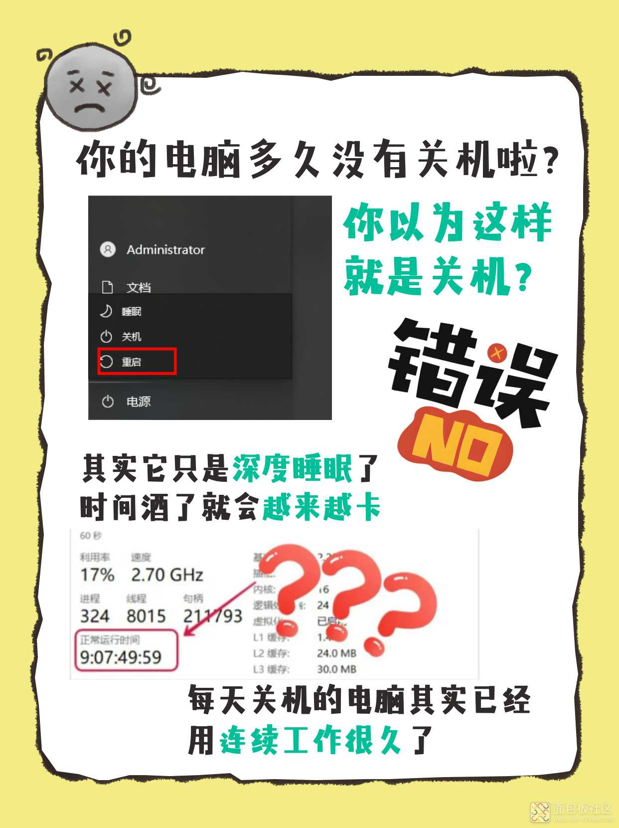

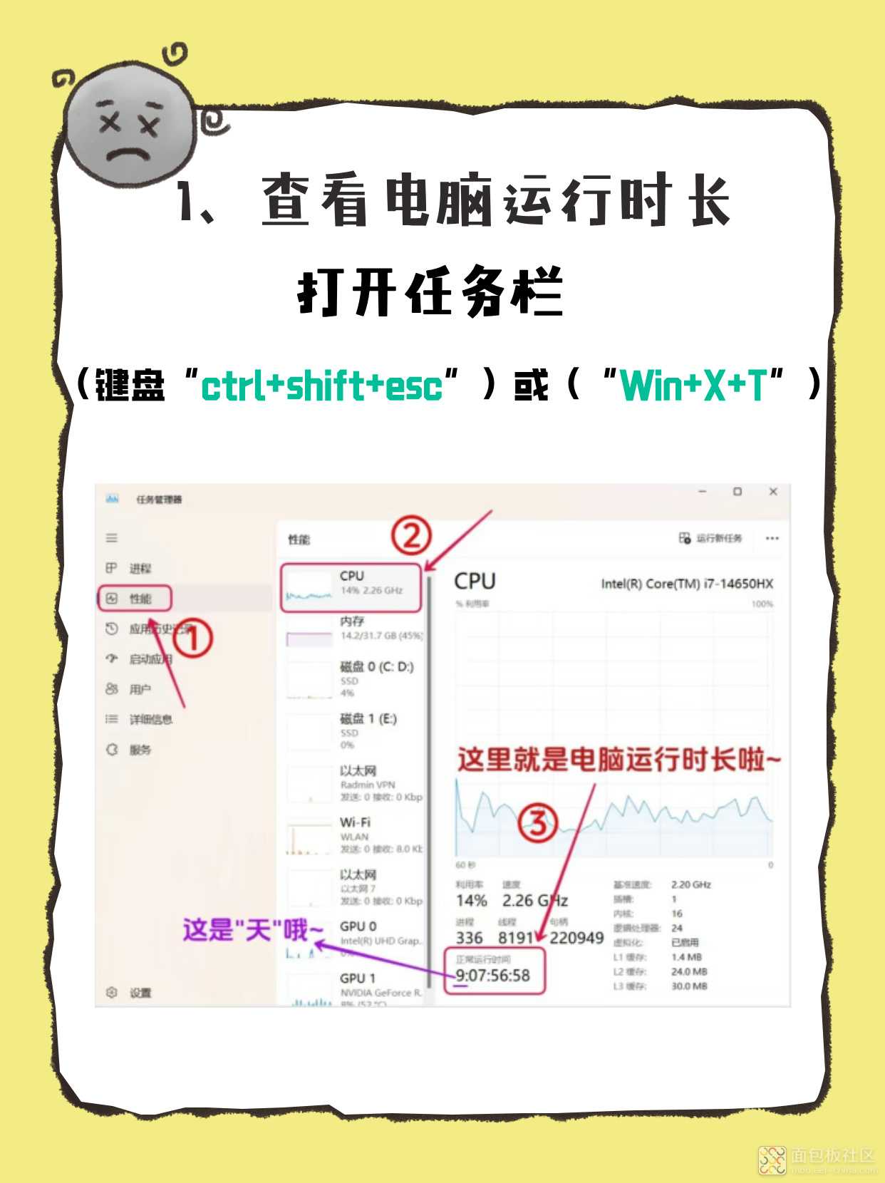

Step 1:先看电脑有没有“过劳”
快捷键Ctrl + Shift + Esc 打开任务管理器
点击“性能”,看下你的电脑运行了多久(是不是一周没关过了)

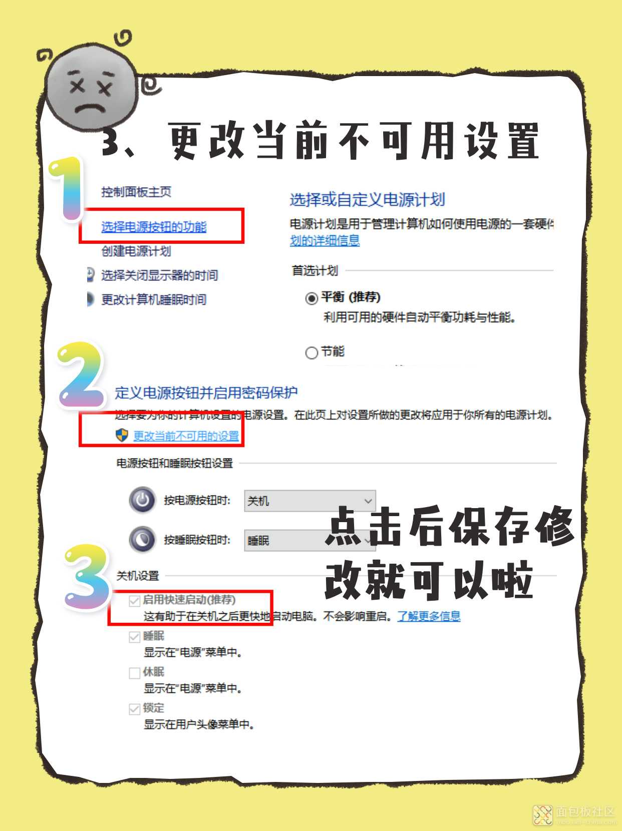

Step 2:设置正确的关机姿势

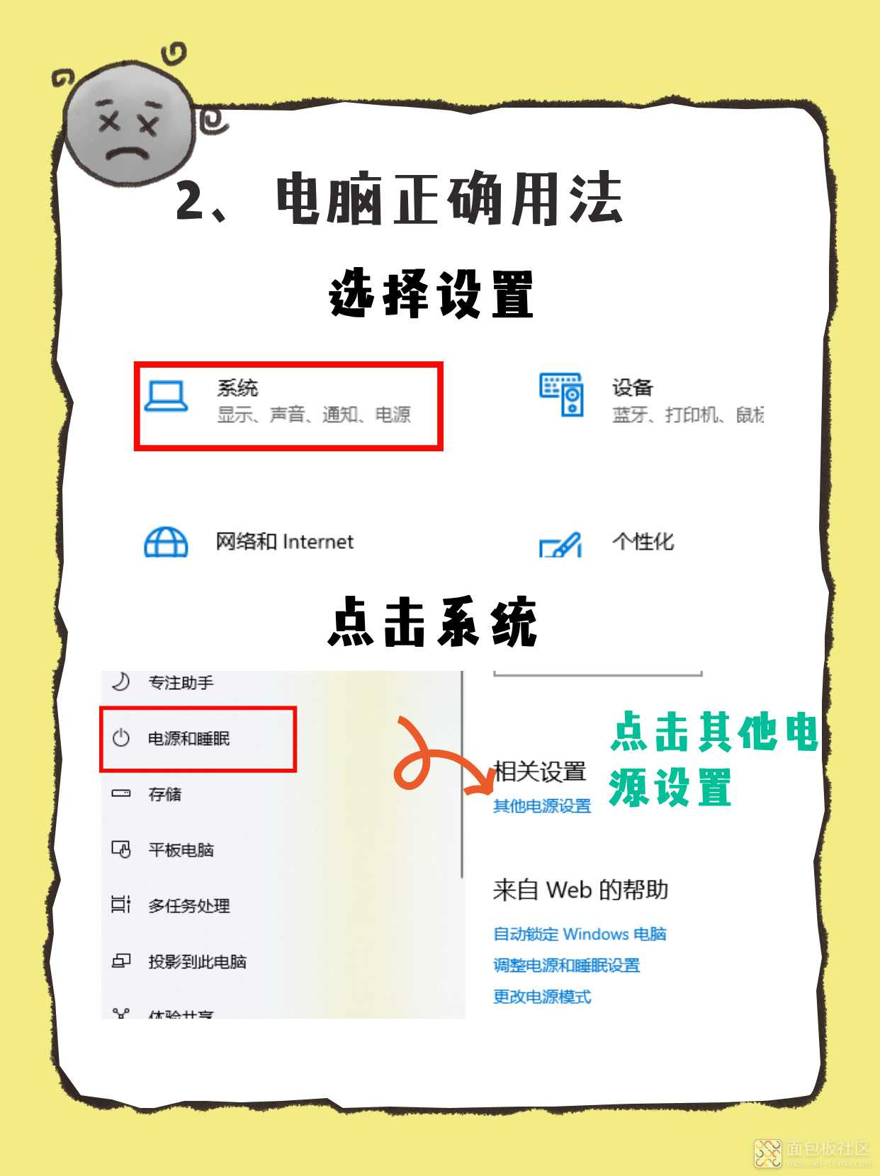

打开“设置” → “控制面板”
找到“硬件和声音” → 点开“电源选项”
点击左侧“选择电源按钮的功能”
点“更改当前不可用的设置”
把【按电源键】设置为“关机”
建议关闭【启用快速启动】,让电脑彻底休息!
