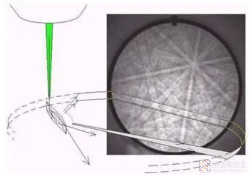

电子束与样品的相互作用
在EBSD测试中,首先利用SEM产生的高能电子束照射到材料表面。当电子束与样品原子相互作用时,会产生多种信号,其中包括背散射电子。
衍射现象
电子束与样品中的晶体结构相互作用时,会发生衍射现象。衍射电子形成了一个特定的衍射花样,这个衍射花样直接反映了样品的晶体学特征。衍射花样的形态和强度与样品的晶格参数和晶体取向密切相关。
探测器收集衍射电子
EBSD系统配备有专门的探测器,用于收集背散射电子。这些探测器通常由半导体材料制成,能够将收集到的电子信号转换为电信号,为后续的数据处理提供基础。
获取衍射花样
探测器收集到的电信号经过转换后,形成数字图像,即衍射花样。这些衍射花样包含了晶体的晶格取向信息,是EBSD分析的核心数据。
