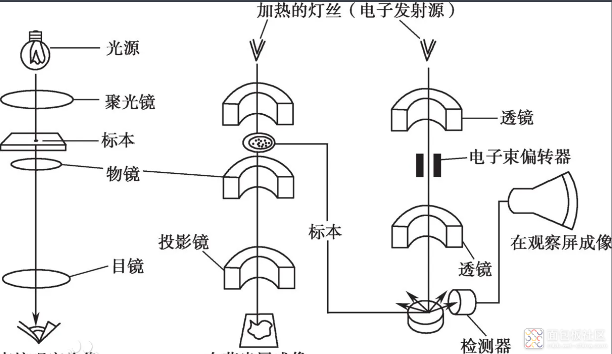

透射电镜是基于电子束与超薄样品相互作用。它利用电子加速枪产生高能电子束,经过电磁透镜聚焦和准直后照射到超薄样品上。样品中不同区域的原子对电子的散射和吸收程度不同,导致透过样品后的电子束强度分布发生变化。这些变化的电子束投射到荧光屏或探测器上,形成具有不同明暗对比度的图像,反映出样品内部微观结构的差异。 1.png
