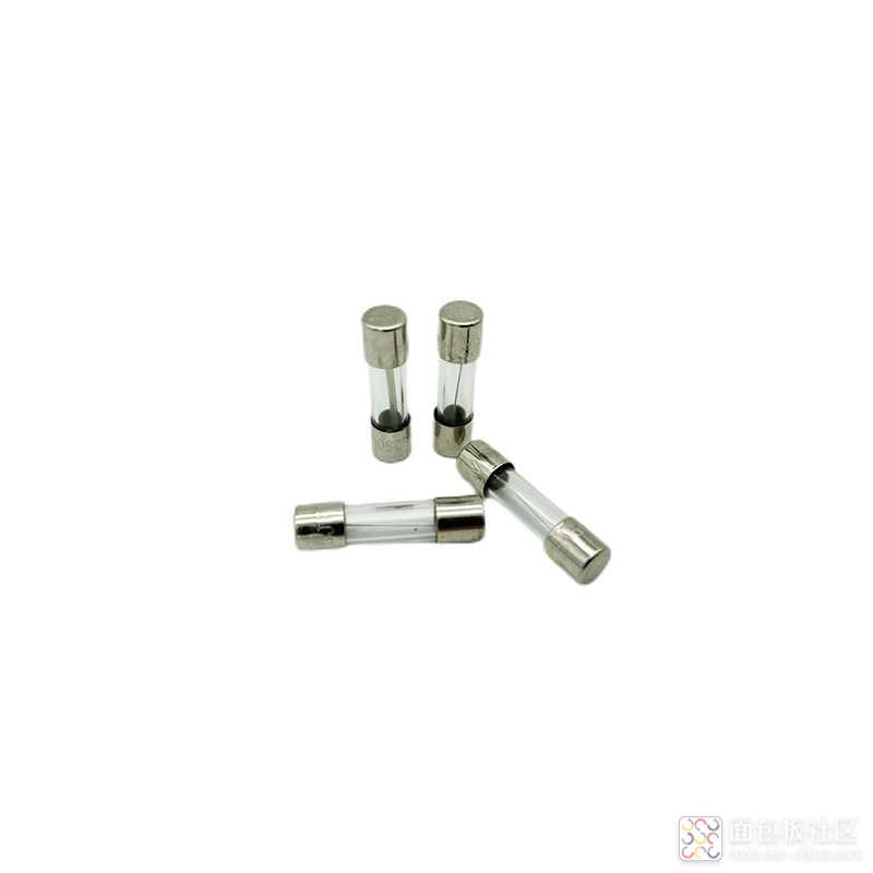

一、 玻璃保险丝,小身材大作用
玻璃保险丝,顾名思义,就是采用玻璃管作为外壳的保险丝。其内部由熔体和电极组成,当电流超过额定值时,熔体会迅速熔断,从而切断电路,保护电器设备免受损坏。

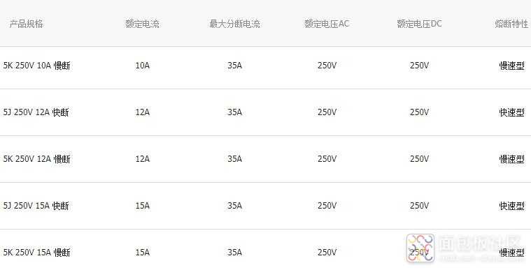

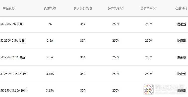

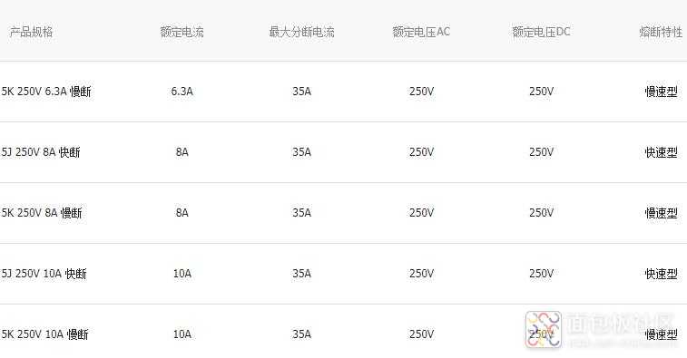

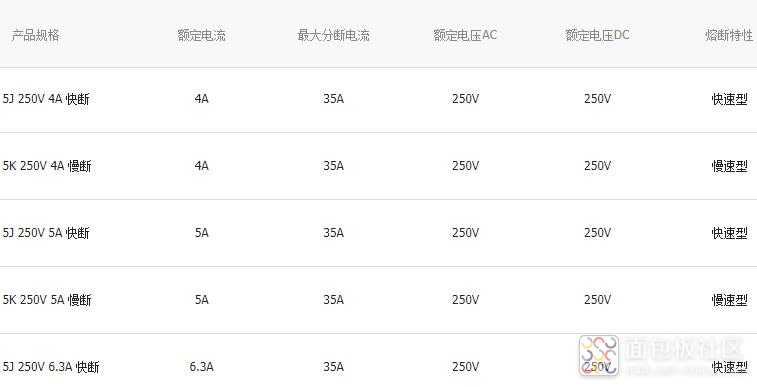

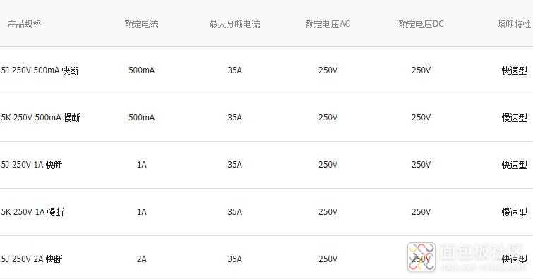

二、 型号解读,字母数字有玄机
玻璃保险丝的型号通常由字母和数字组成,每个部分都代表着不同的含义:
第一部分: 表示保险丝的类型,例如:
F: 快速熔断型,适用于一般电子设备。
T: 慢速熔断型,适用于电动机等启动电流较大的设备。
第二部分: 表示保险丝的额定电流,单位为安培 (A),例如:1A、2A、5A 等。
第三部分: 表示保险丝的额定电压,单位为伏特 (V),例如:250V、500V 等。
第四部分: 表示保险丝的尺寸和形状,例如:
5×20mm: 直径为 5mm,长度为 20mm 的圆柱形保险丝。
6×30mm: 直径为 6mm,长度为 30mm 的圆柱形保险丝。
举例说明: F1A250V 5×20mm 表示:快速熔断型,额定电流 1A,额定电压 250V,尺寸为 5×20mm 的玻璃保险丝。
