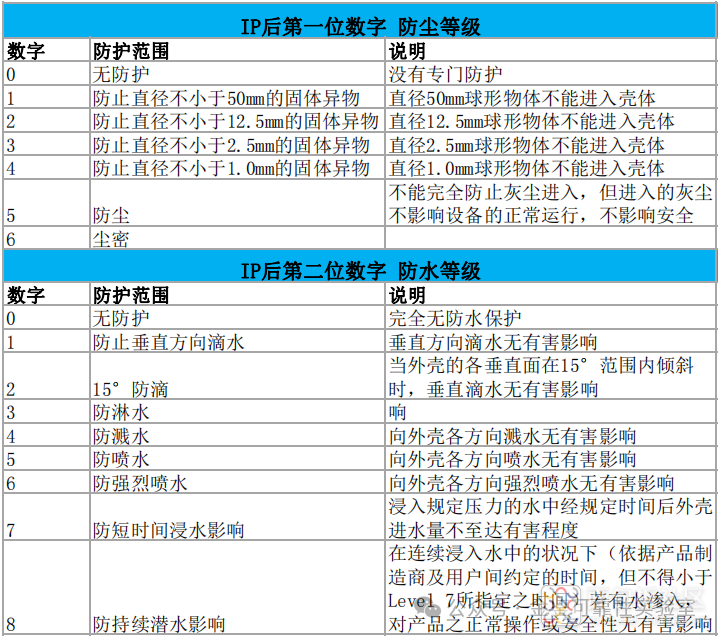

IP防护等级是什么?
界定电器设备如喷码机设备的外壳密封性能,国际上普遍采用EN60529标准。这个标准将量化的不同类别的防护等级主要包括针对固体异物侵入外壳的防护(包括工具、手指或者灰尘等)和对于水的防护(水以凝结、冲洗、沉浸等方式进入壳内对设备造成有害影响)。
IP后面的两位数字,表示该设备外壳对于固体异物和水侵入的防护强度,第1个数字表示电器设备防尘、防止外物侵入的等级,第2个数字表示设备防湿气、防水侵入的密闭程度,数字越大表示其防护等级越高。
例如:防护等级IP54,IP为标记字母,数字5为第一标记数字,4为第二标记数字第一标记数字表示接触保护和外来物保护等级,第二标记数字表示防水保护等级。两个标示数字所表示的防护等级如下表:
另外,当防护要求的等级高于上述特征数字表示的等级时,将通过在前2位数字后增加附件字母的方式来表达扩展范围,其也需要满足这些附加字母各自的要求。
