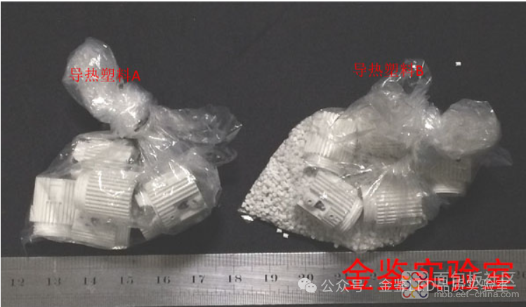

某客户送测两款不同批次的导热塑料A和B,其中一款出现开裂现象,特委托金鉴实验室鉴定两款导热塑料材质是否一致。

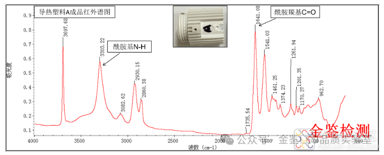

FTIR测试结果显示导热塑料A为聚酰胺类物质,即PA。

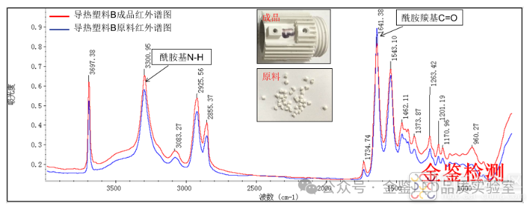

FTIR测试结果显示导热塑料B为聚酰胺类物质,即PA。

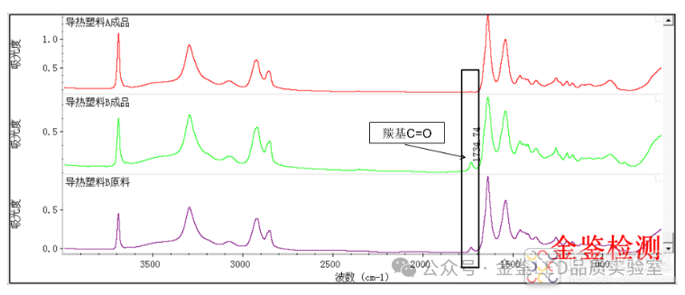

导热塑料A和B红外光谱对比分析,结果显示均为聚酰胺类物质,即PA,但两者在1735cm-1附近的羰基C=O特征吸收峰强度存在明显差异,故推断两者材料存在一定程度的差异,红外测试结果为不一致。

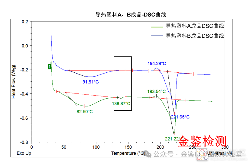

2. 差示扫描量热分析

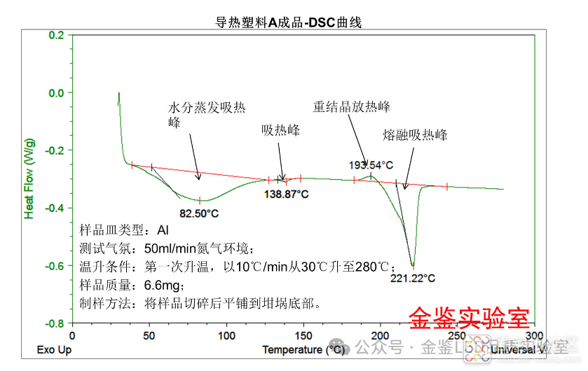

导热塑料A第一次升温DSC曲线显示:样品熔融峰温为221.22℃;熔融前有重结晶现象,峰温为193.54℃,表明样品结晶不完全;82.50℃附近存在水分蒸发导致的宽吸热峰;约139℃出现的异常小吸热峰推测是由于单体熔融或小分子物质挥发导致。
导热塑料B成品第一次升温DSC曲线显示:样品熔融峰温为221.65℃;熔融前有重结晶现象,峰温为194.29℃,表明样品结晶不完全;91.91℃附近存在水分蒸发导致的宽吸热峰。
对导热塑料A/B成品DSC曲线对比分析显示两者DSC曲线不一致。主要差异为导热塑料A成品DSC曲线在约139℃左右出现异常吸热峰,而导热塑料B成品DSC曲线未见异常吸放热现象。

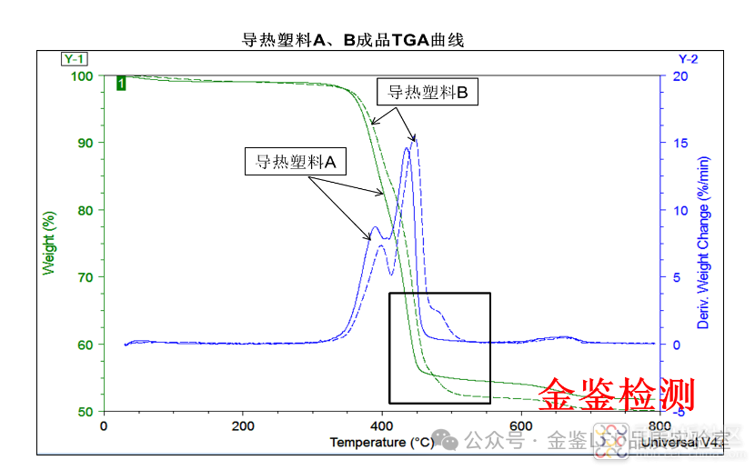

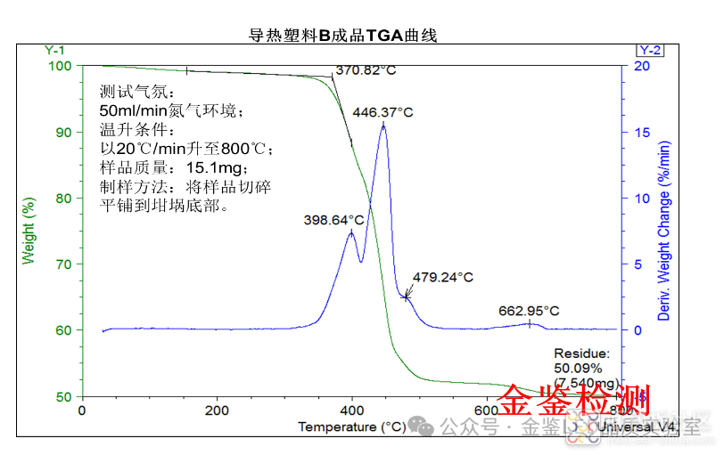

3. 热重分析:

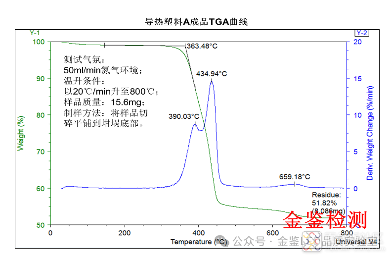

导热塑料A成品TGA曲线显示,样品为三阶降解,各阶段降解峰温分别为390.03℃、434.94℃和659.18℃;外推起始温度为334.63℃;800℃时样品残余量为51.82%。
导热塑料B成品TGA曲线显示,样品为四阶降解,各阶段降解峰温分别为398.64℃、446.37℃、479.24℃和662.95℃;外推起始温度为370.82℃;800℃时样品残余量为50.09%。
对导热塑料A/B成品TGA曲线对比分析显示两者TGA曲线形状和变化趋势不一致。表现为:①曲线不重合,说明失重速率不同。②降解变化数量不同。导热塑料A为三阶降解,导热塑料B为四阶降解。
