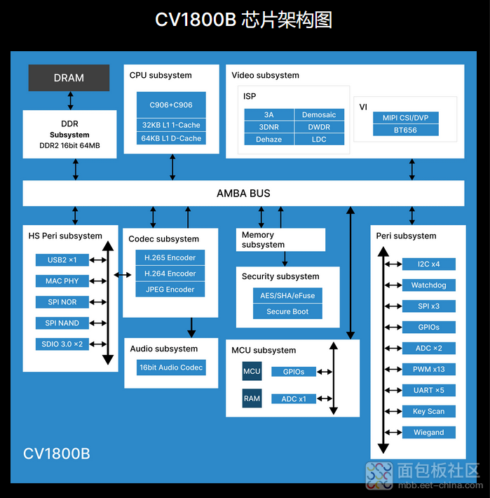

感谢面包板论坛提供的MilkV-Duo的测评机会。开发板搭载的芯片型号为CV1800B,自带64MB的片上内存,属于入门级的嵌入式芯片,边上还带有8051内核,产品的定位应该是用于教育场景的使用。

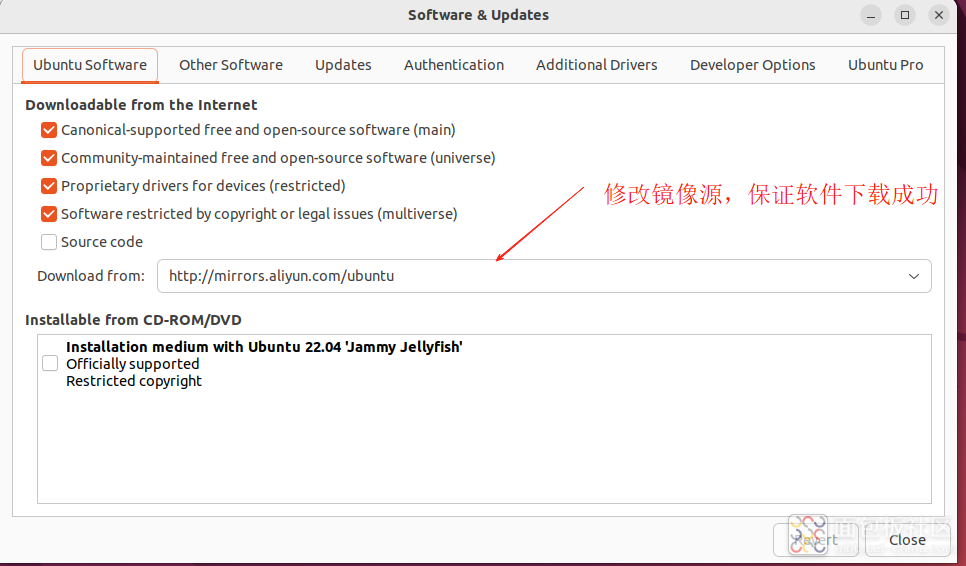

使用VMware创建Ubuntu22.04的虚拟机。在创建完成的虚拟机中,修改系统的镜像源,保证软件可以正常更新,如果不更新,安装时会有拉取不到安装包的问题。

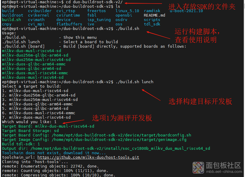

完成以下操作后,即可开始构建用于烧录的开发板镜像。在sdk目录中有`build.sh`脚本用于管理SDK的配置以及镜像编译。输入以下指令,并选择板卡对应的选项1,即可构建适配开发板的镜像文件。
```bash
./build.shlunch
编译完成后,可以在`out`输出目录中找到对应的可烧录镜像`milkv-duo-musl-riscv64-sd_xxxx-xxxx-xxxx.img`

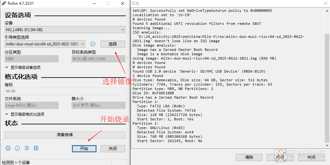

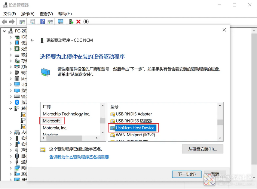

将编译好的镜像复制到Windows宿主机中,使用rufus工具将其烧录SD卡中。

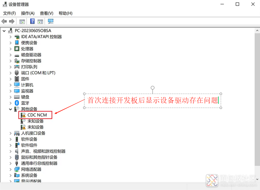

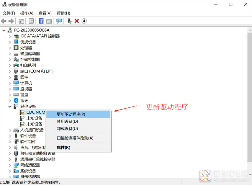

烧录完成后,将SD卡插入开发板的卡槽中。连接USB后,可以在电脑端看到"CDC-NRM"的设备。

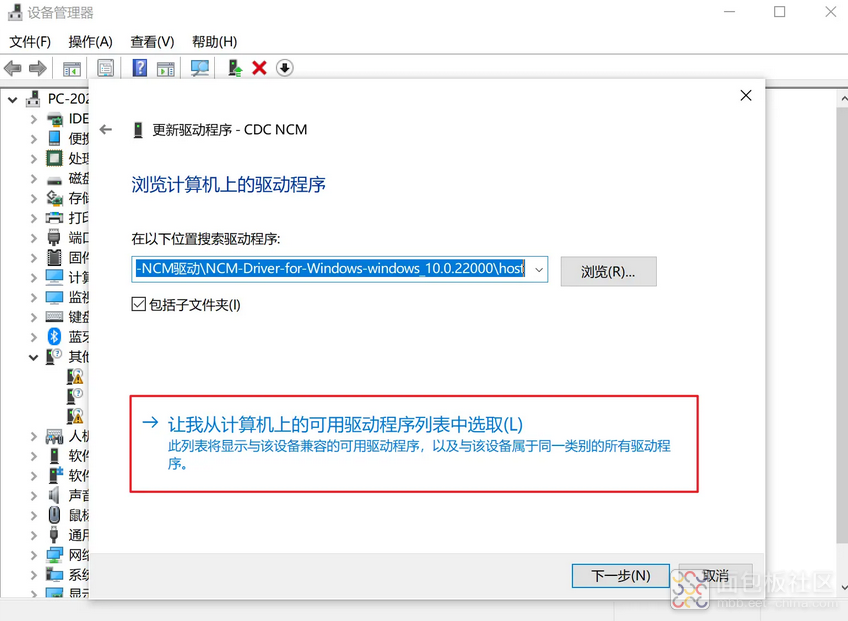

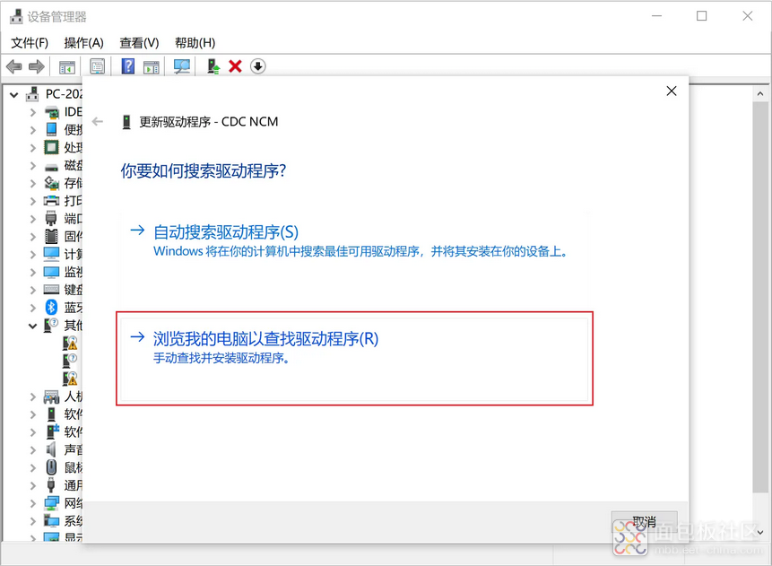

需要为其更新驱动。

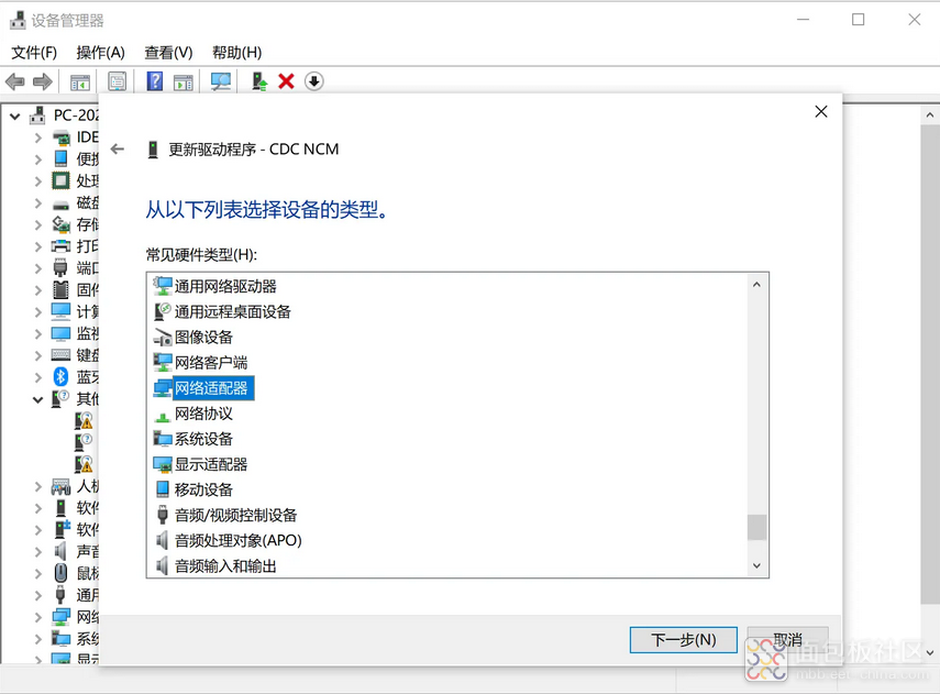

浏览“我的电脑”为其选择驱动
从计算机中已有的驱动列表中为其选择相应的驱动。
选择驱动类型的为网络适配器。

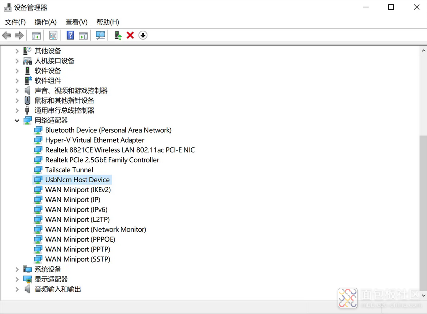

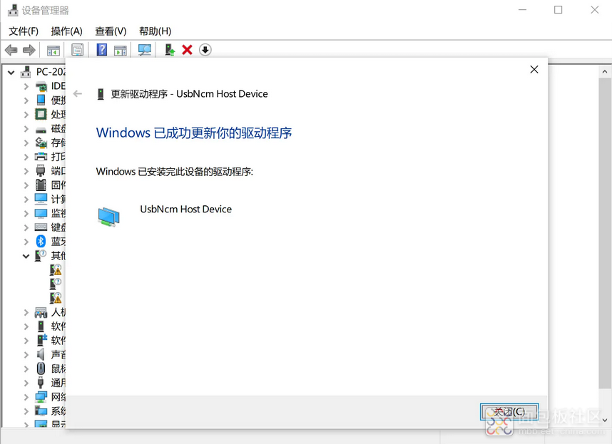

厂商选择Microsoft,驱动型号为UsbNcm Host Device。

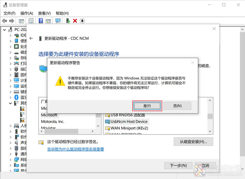

忽略弹出的警告继续安装。
驱动安装成功后,可以在设备列表中找到新添加的设备驱动。
至此,开发板就可以通过USB网口连接到PC,在PC端查看开发板的信息。

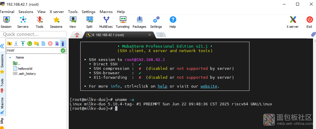

# 3、通过SSH连接开发板
开发板默认的地址为192.168.42.1,用户名为root,密码为milkv。配置SSH客户端即可连接到开发板。

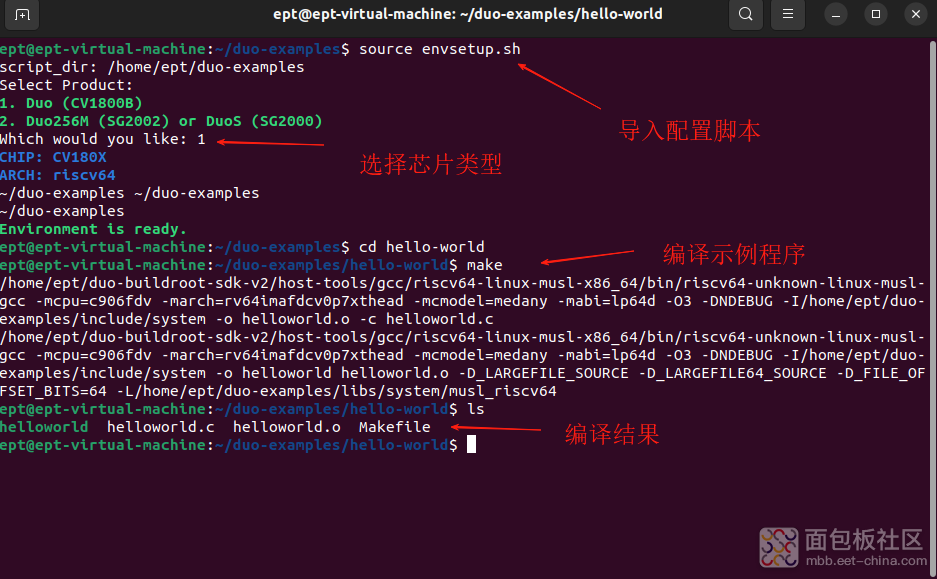

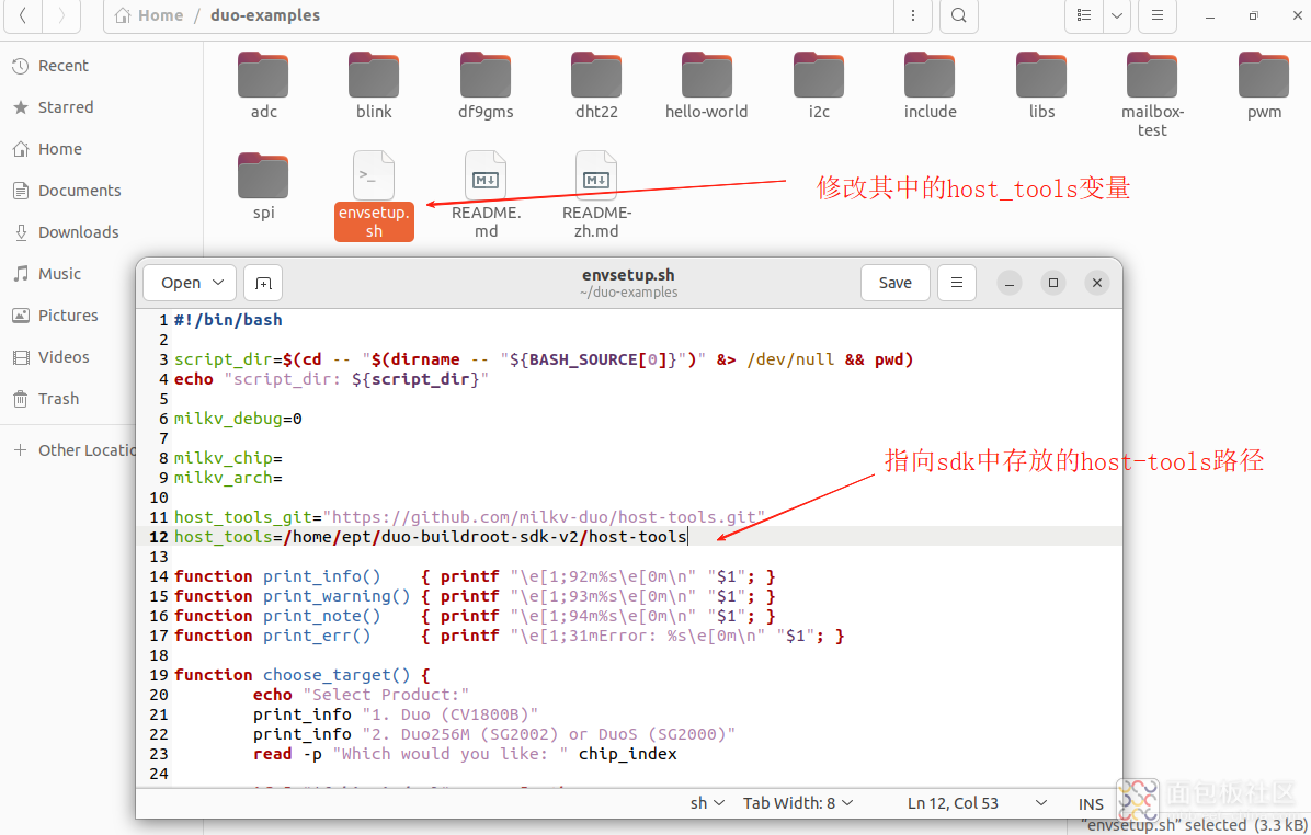

将其克隆到本地,修改环境配置脚本中的`host_tools`变量指向的路径。
然后运行`source envsetup.sh`脚本导入环境配置并选择芯片类型。编译示例程序得到可执行文件。

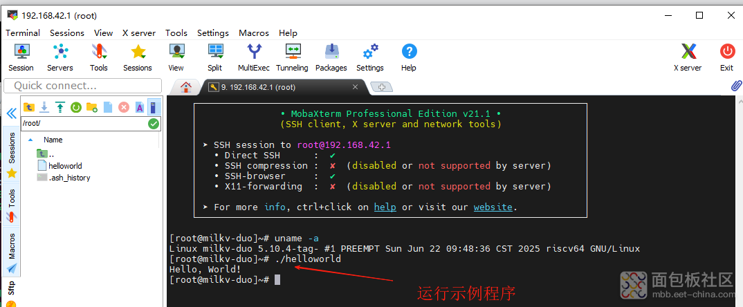

将可执行通过`scp helloworld root@192.168.42.1:/root/`发送到开发板。在开发板上运行示例程序可以得到输出结果。
