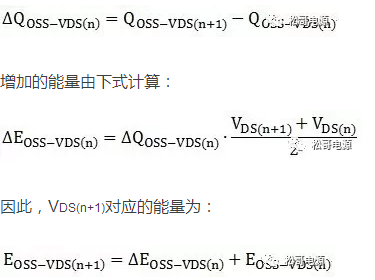

考虑到电容Coss随VDS电压变化,为了计算VDS-Eoss曲线,VDS电压从0开始,使用小的电压增幅间隔,例如:0.5V、1V、1.5V、2V、2.5V、3V、3.5V、。。。60V,在不同的电压下可以得到相应的电容值。当电压从VDS(n)增加到VDS(n+1)时,例如从1V增加到1.5V,增加的Qoss可以由下式计算:
使用上述方法,计算的AON6162的VDS-Eoss曲线如图4所示。
[url=]上传中...[/url]
图4:AON6162的Eoss曲线
上述方法中有一些误差,分度越细,误差越小。
