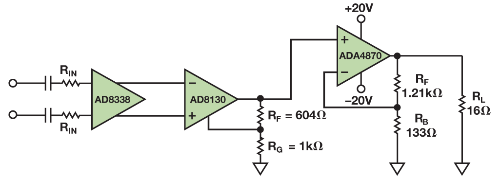

为优化输出信号摆幅,我们将ADA4870 的增益倍数配置为10,因此,所需输入幅度为1.6 V。ADA4870 有一个单端输入,AD8338有一个差分输出,因此,AD8130 差分接收放大器及其270 MHz增益带宽积和1090 V/μs 压摆率可同时提供差分至单端转换和所需增益。AD8338 的输出限制为±1.0 V,因此,AD8130 必须提供1.6 V/V 的中间增益。组合起来时,三个器件形成一个完整的信号发生器输出级。
图5. 信号发生器输出级

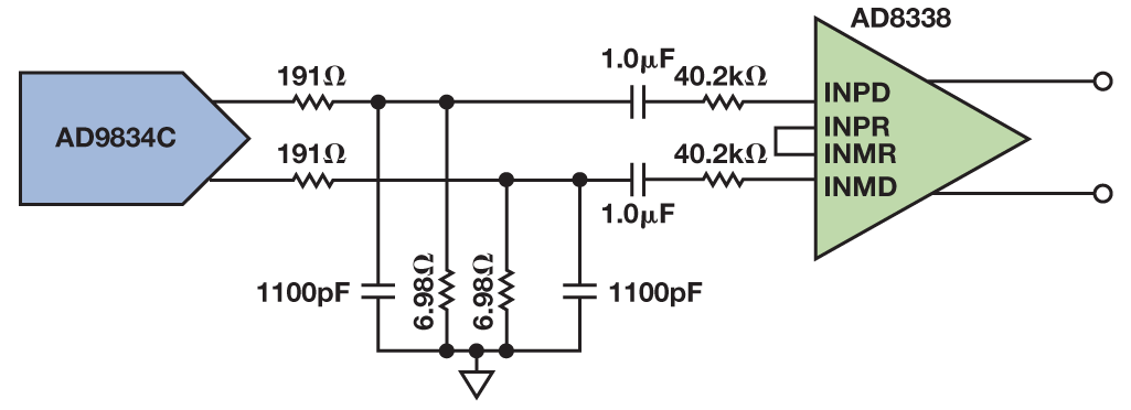

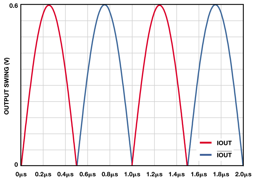

把AD8338 连接至DDS 等器件,要求考虑抗混叠和输入衰减。例如,差分输出AD9834CDDS 要求200 Ω 电阻接地,以实现正确的摆幅。每个输出只会产生一半的正弦波信号,如图6 所示。
每个输出峰值为0.6 V,使得有效输入为±0.6 V,所需衰减为26 dB。在使用200 Ω 电阻时,通过构建简单的电阻分压器,可以轻松实现衰减。由于信号摆幅并不统一,因此,信号峰值应该会达到预期衰减值。
图6. 9834C IIOUT 和IIOUT的输出摆幅。未显示混叠伪像
![]() | (5) |
使用标准的6.98 Ω 和191 Ω 电阻值,结果会产生0.7%的误差。
最后,需要一定的抗混叠处理。在75-MSPS 采样速率下,奈奎斯特速率输出为37.5 MHz,超过了该设计的20 MHz 带宽。将抗混叠极点设为20 MHz,则所需电容为:
![]() | (6) |
这是一个标准值,因此,完整的输入网络如图7 所示:
图7. DDS + 衰减和滤波器网络 + AD8338

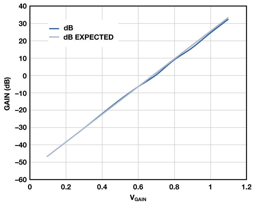

构建该级并进行测量。总体变化在±0.6 dB 之内,如图8 所示。
图8. AD8338 配置的计算所得增益和实测增益

在单端输出由AD8130 提供的情况下,ADA4870 将执行最终10倍增益。设置该增益需要两个电阻,无外部补偿情况下,该级很稳定。未完成的唯一工作是调整输出网络,以满足应用需求。有三种通用实现方案:

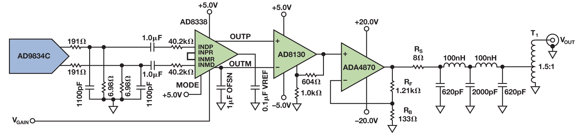

在现实世界中,如果与真实世界不相符,仿真和等式毫无意义。因此,有必要构建一个完整的系统,基于预期值测量其性能。图12 所示为一种实际焊盘式输出设计的原理图。
图12. 完整的简化原理图

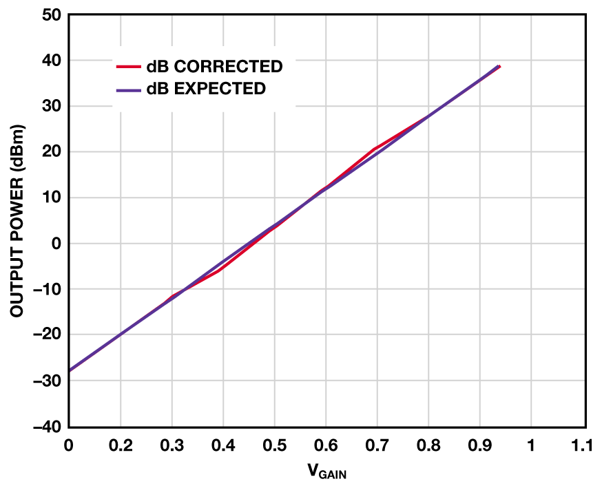

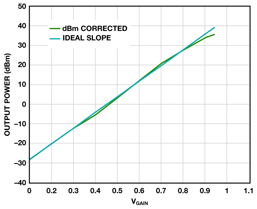

图13 所示为无滤波器条件下的实测结果。系统增益一致性误差为±1 dB,最差条件下输出功率高达2.75 W rms(5.5 W 峰值)(P1dB压缩点,34 dBm)。值得注意的是,总增益范围超过62 dB,范围比许多标准发生器多16 dB。
图13. 焊盘式、未滤波输出功率结果。无滤波器时,系统在36 dBm时出 现一个P1dB 点。FTEST = 14.0956 MHz
增益范围可通过改善DDS 输出端滤波机制以及降低系统噪声的方式提高。图14 所示为采用滤波器时的相同测量值。滤波输出不存在同样的P1dB 问题,结果将满量程+36 dBm 输出转换成50 Ω负载。总增益线性度更佳(≤0.65 dB),误差仅出现在中间电平周围。
如果具体运行模式需要甚至更高的输出功率,则针对给定应用,可以将多个输出放大用于驱动专业变压器。或者,可以将这里描述的设计方法用于电源较低的系统,但这些方法必须符合替代设计的限制要求。
注意,受累积输入衰减和增益误差影响,测量上限止于VGAIN =0.9375 V。通过调整初始衰减网络,充分考虑总系统误差,可以解决这个问题。校正后,总系统增益范围将增至74 dB。
