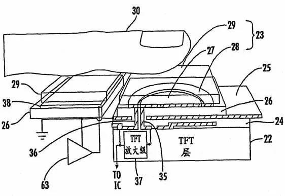

指纹识别设备中,最关键是检测并感应指纹信息的电容传感器。其原理是:按压时,电容传感器会根据指纹波峰与波谷而产生的电荷差形成指纹影像,完成了指纹的采集。第1代电容式指纹传感器能容忍的介质厚度上限只有50um,超过这个值就衰减很快。不能满足现今的手机应用。
Authen Tec公司在第一代的基础上设计使用了激励发生器,显著提高了传感器的灵敏度,改良后的传感器能够识别手指活体皮肤的电场强度,使识别效果更为清晰;在技术改进的同时该公司进行了专利申请。下图为Authen Tec公司2004年的针对上述技术的专利申请(CN200480033762.6 重要专利布局之一)的说明书附图
经过多年的专利布局,指纹识别前置所必备的,从电容式按压传感器、芯片封装到模组设计已经全部被AuthenTec设置了专利壁垒。这也成为了其他公司采取技术形式差异化,以绕开苹果专利封锁的最核心的动力。
