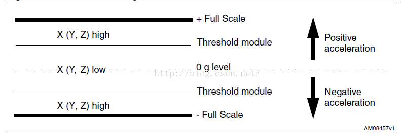

以上两种电路的阈值比较图示如下,阈值比较是绝对值比较,没有方向之分。不管在正方向还是负方向,只要绝对值超过阈值,那么XH(YH、ZH)为1,此时相应的XL(YL、ZL)为0;否则XL(YL、ZL)为1,相应的XH(YH、ZH)为0。XH(YH、ZH)、XL(YL、ZL)可以认为是检测条件是否满足的pending指示位。
