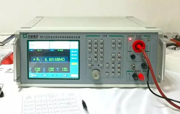

TD1220是一款专用于检定直流高压高阻电阻的智能化仪表,高压输出范围0~10kV;在100Ω~100MΩ高阻值检定不确定度优于0.05%,10TΩ准确度仍优于±3%。在10MΩ~100MΩ范围内,电阻测量分辨力等级为100Ω,准确度±(0.03%*RD+0.02*RG)。

在恒温恒湿环境下,对PHVL和HVLR系列依次施加200V,400V,…,4400V,以200V为步进电压,并记录在各个电压下的阻值。在整个测量记录过程中,环境温度恒定为25.8℃,但是由于施加电压造成电阻产生自热,所以由于温度系数所造成的阻值漂移不可避免。施压过程中,电阻温度并不会突变,而是需要经过一段时间来达到热平衡。为了最大限度减小这种因素的影响,在施加电压达到稳定的瞬间记录此刻的阻值,然后设定电压为0;等待1分钟后,在施加下一组电压并记录,如此循环。整个过程中,电阻表面温度(用手触摸为常温)并没有明显的上升。

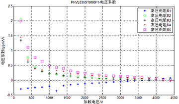

图1 PHVL035S10M0F1电压系数

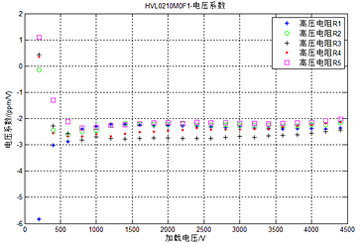

图2 HVLR0210M0F1电压系数

通过上图我们可以发现,对PHVL035S10M0F1而言,当电压大于2500V时,电压系数小于0.1ppm/V;当电压小于2500V时,电压系数要小于0.5ppm/V。对于HVLR0210M0F1,在500V~4500V电压范围内,电压系数集中-2ppm/V~-3ppm/V。
