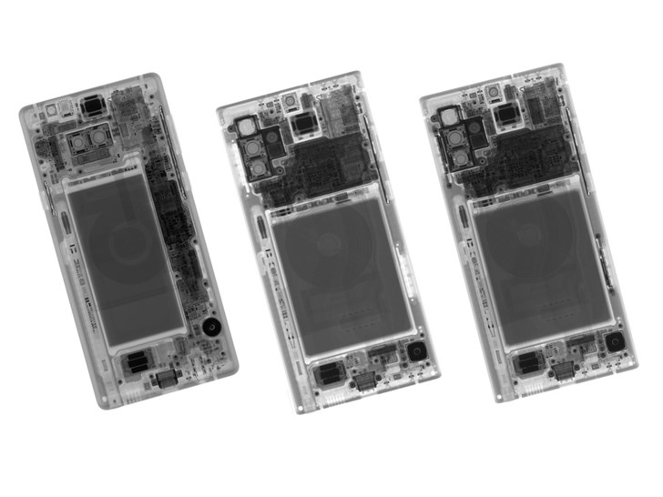

首先,iFixit对三星Galaxy Note 10+ 5G版做了一个X光,从左到右分别是三星Galaxy Note 9、三星Galaxy Note 10+、三星Galaxy Note 10+ 5G。透过X光我们看到,三星Galaxy Note 10+ 5G版电池相比于上一代更大。

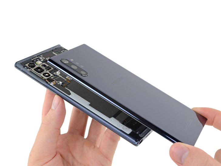

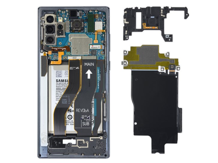

拆下后盖的过程相对比较容易,取下S Pen,然后用热风枪加热边缘就能顺利拿下手机的后盖。
打开后盖后,卸下螺丝就能取下主板的保护片、NFC项圈。
三星Galaxy Note 10+ 5G版使用的电池是由LG提供的,电池容量为4300mAh,相关配件在中国生产,越南完成组装。

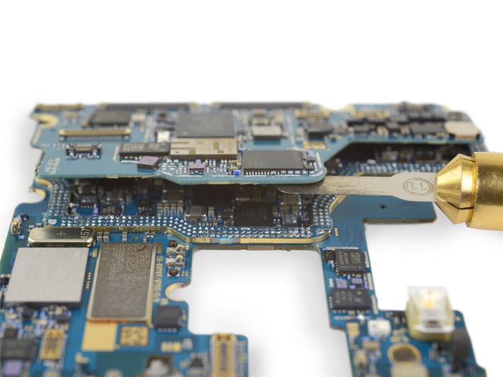

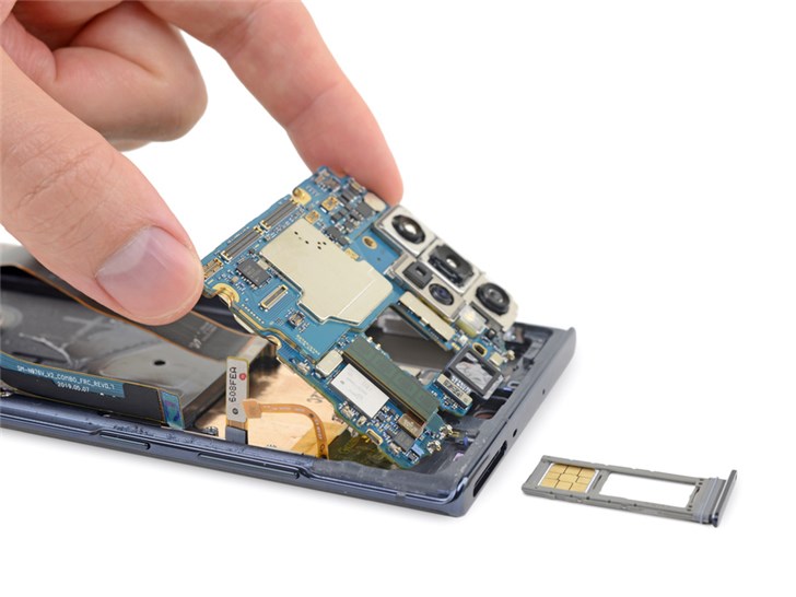

三星Note 10+ 5G版核心主板为由手机上部,为了节省机身空间,三星采用了3D堆叠主板。

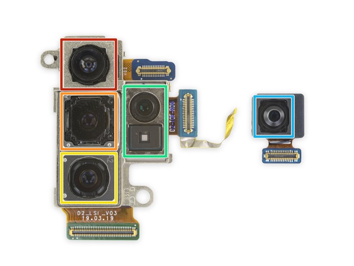

三星Note 10+ 5G版的后置四摄镜头传感器被集中在一起,另外,前置摄像头也很容易取出,其中,红框内是1600万像素广角镜头(123°);橙框是1200万像素广角镜头,带有F/1.5和F/2.4双光圈切换;黄框是1200万像素长焦镜头;绿框是深度信息镜头和传感器;蓝框是前置1000万像素镜头。

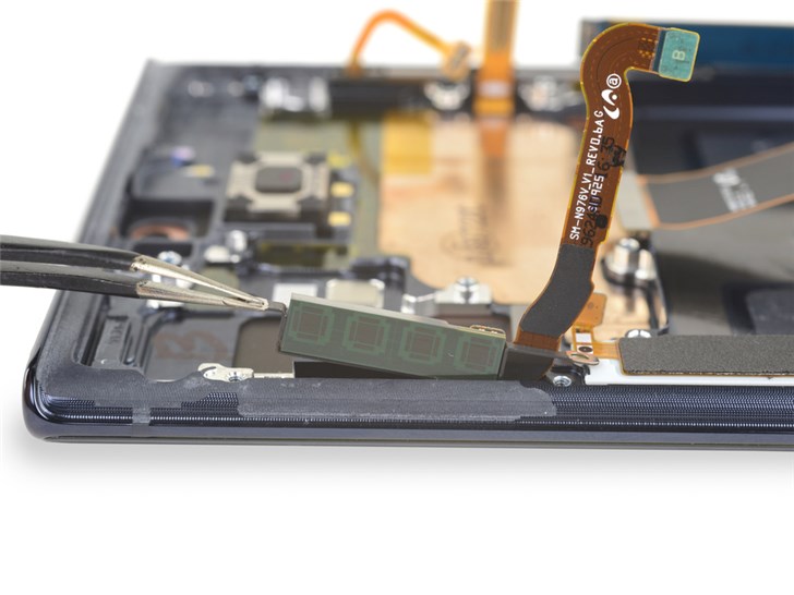

三星Note 10+ 5G版采用了高通的毫米波天线,这一模组被外挂在主板上,通过一根排线连接。其型号为高通QTM052,毫米波是指频率为24GHz~100GHz之间的无线电波,可以提供超高带宽,但是传输距离较短。
三星使用的这种堆叠式主板虽然能有效的利用空间,但是难免会有散热问题。两部分主板拆开后可以看到大量的高通芯片产品。

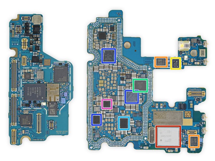

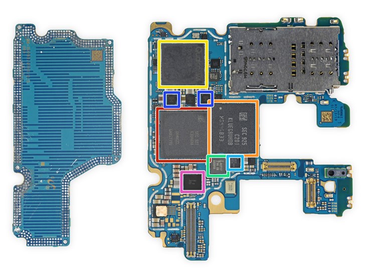

红框内是三星12GB LPDDR4X内存,内存下面是高通骁龙855 SoC;橙框内是三星256GB eUFS 3.0闪存;黄框内是高通X50 5G基带;绿框内是恩智浦80T17 NFC控制器;淡蓝色的是安森美NCP59744稳压器;深蓝色的是凌云逻辑CS35L40音频放大器;粉色则是美信MAX77705C 电源管理集成电路。

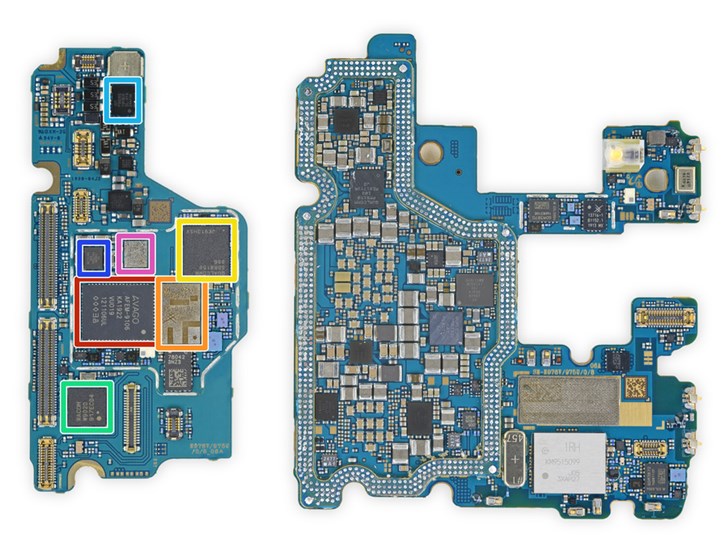

另一面,红框内是安华高AFEM-9106;橙框内是Skyworks 78160前端模组;黄框是高通SDR8150(看上去是RF收发器);绿框内是影拓 W9020;淡蓝色的是IDT R9320S 1918DS SL-3YA 244106;深蓝色的是高通ET5100包络跟踪器;粉色的是Skyworks 77365功率放大器。

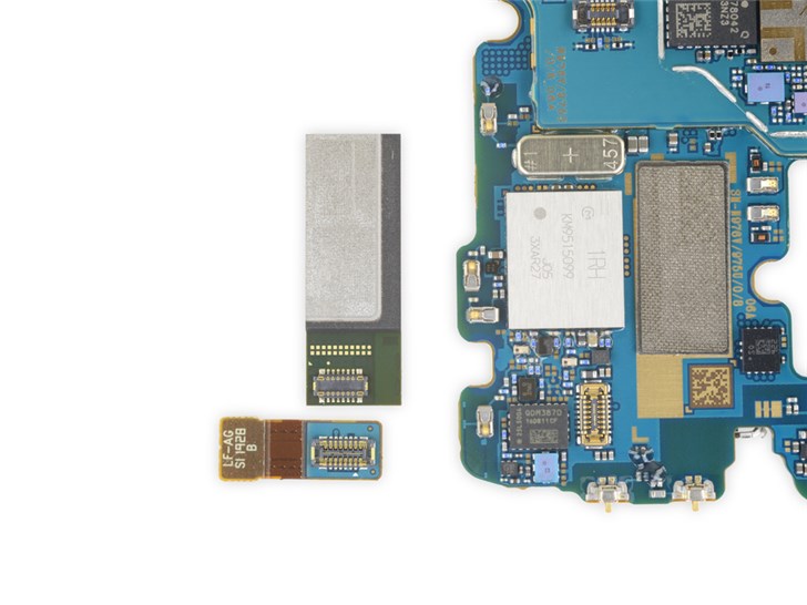

主板上,红框内是1RH KM9515099 J05 3XAR27;橙框内是高通QDM3870 LTE RF FEM;黄框内是Skyworks 13716-11前端模组;绿框内是高通WCD9341音频编解码器;淡蓝内是用于X50调制解调器的PMIC高通PMX50 ;深蓝色是高通PM8150, PM8150C和PM8005;粉色的则是S2D0S05 608B58。

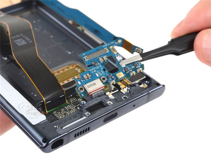

三星Galaxy Note 10+ 5G版的USB-C接口固化在主板上。另外在主板的另外一侧还有一个毫米波天线模组。

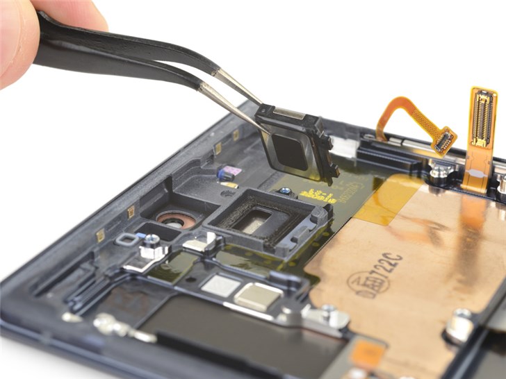

扬声器则贴在屏幕后部。

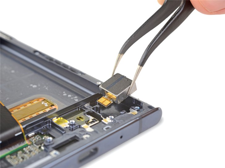

方形的震动马达位于手机的角落。

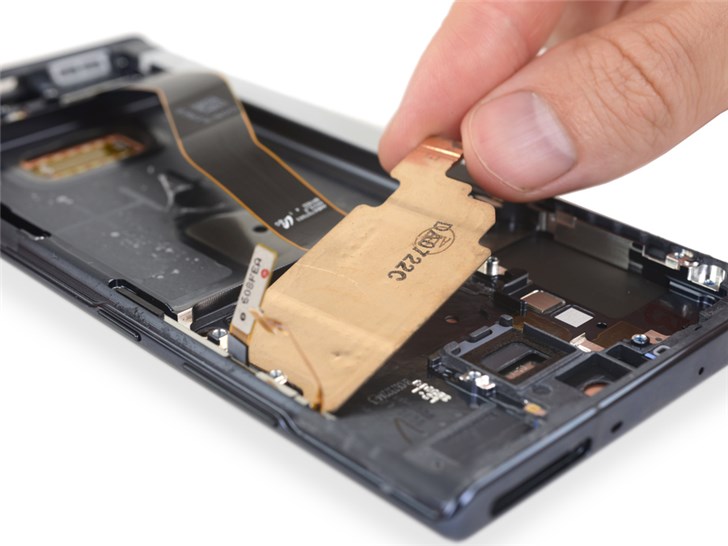

新的大块金属散热片,垫在主板下面辅助散热,5G、反向无线充电等技术的发热不可小觑。

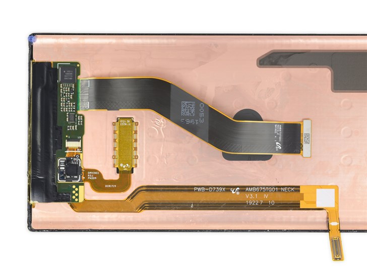

屏幕模组,6.8寸三星自家的AMOLED屏,目前最大、最亮、颜色最准的屏幕。

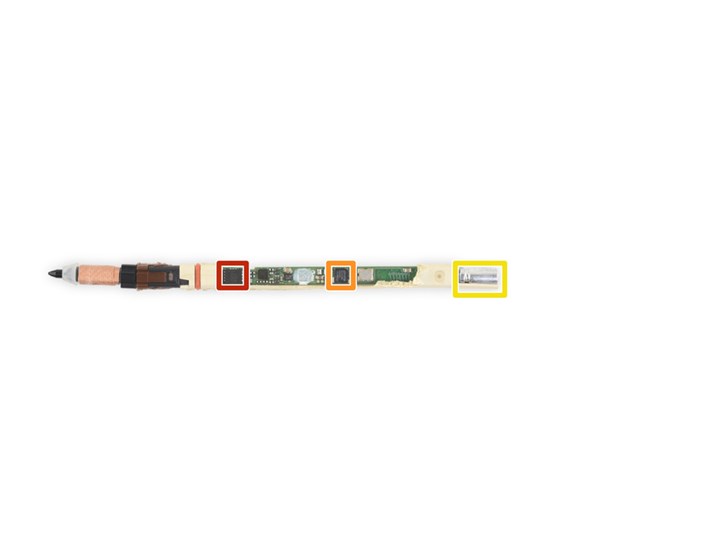

新版的S Pen拆解也非常容易,红框内芯片暂时不知道具体型号,很可能是6轴传感器;橙框内则是Dialog DA14585蓝牙5 SoC;黄框内是尼吉康2.4v SLB锂电池。
