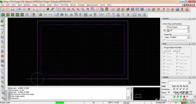

1.PCB板外框设计。 PCB外框需要画出物理外框、布线区域、器件放置区域,这几个是最重要的,有其他需要就添加其他的。
首先添加外框点击Add – Line 选择所属类(右边红框内)。Line是走线的意思,可以手工画一个框也可以坐标画。我的图是用坐标画的,点击Line和选好类后在指令栏中输入 x 0 0(从原点起画,x和0、0和0之间有个空格)点回车,iy 3.2(向Y轴正向画3.2mm) 点回车,ix 5(向x轴正向画5mm)点回车, iy -3.2(向Y负向轴画3.2mm)点回车,ix -5(向x轴负向画5mm)点回车,一个方框就好了,也可以直接输4个顶点的坐标画整个方框。
外框画好后就是开始画允许布线区域和允许期间放置区域
点击 setup – Areas – Package Keepin 和 Route Keepin画方框,方框的大小按照厂家的标准最好(一般都比外框小0.2mm)。
