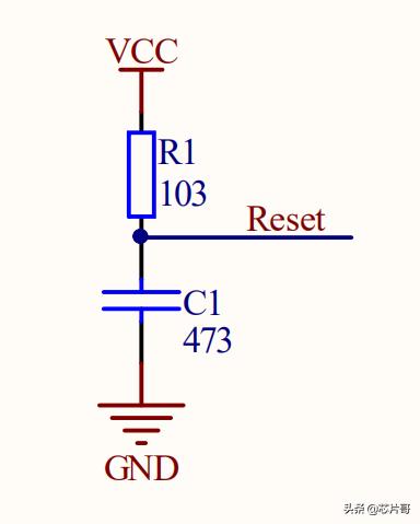

在设计单片机的复位电路,工程师采用比较多的电路是RC复位电路,其电路特点是设计简单,只需要一个电阻与一个电容即可完成功能要求;
RC复位电路
RC复位电路虽然能满足单片机的复位功能要求,但由于不具有可控性,因此很难满足一些复杂的电路系统;除了RC复位电路,还有其他的复位电路可以选择的吗?

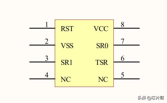

多功能复位芯片就是处理这种复杂电路系统复位问题的最佳解决方案,如STM6503复位芯片,它的特点包含
STM6503引脚图
1,延时时间:复位芯片的延时时间可以通过控制TSR引脚的高低电平选择
  • 当TSR = 0;复位延时时间为2S;
  • 当TSR = 1;复位延时时间为10S;
2,复位逻辑:复位芯片产生复位芯片的控制逻辑为SR0与SR1均为逻辑低电平,否则复位芯片将不会对外输出复位信号;

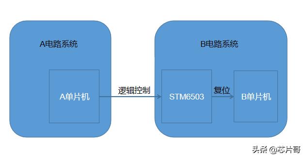

STM6503复位芯片应用系统图
在两个电路系统中,A电路系统可以通过逻辑控制B电路系统的STM6503复位芯片输出的复位信号,从而间接控制B电路系统的功能,也有效互相监督系统的稳定工作;
