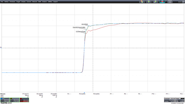

也许最好的比较方式是查看不同探头对快速边沿的响应差异(图 3)。
图 3:使用 50 Ω 直接连接、无源探头、ZS 系列有源探头时,示波器对快速边沿的响应。(图片来源:Teledyne LeCroy)
50 Ω 直接连接的响应被用作参考波形。有源探头响应与参考波形几乎无法区分。由于输入电容较高,无源探头响应有圆角。注意测量的上升时间。参考波形的上升时间(参数读数 P1)为 456 皮秒 (ps),有源探头 (P2) 的上升时间则为 492 皮秒。无源探头的上升时间 (P3) 为 1.8 纳秒 (ns)。

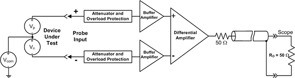

下面显示了差分探头的概念框图(图 5)。图中包括一个受测试器件,模型为差分源,具有共模元件。
图 5:差分探头与受测器件概念图,其中受测器件模型化为具有共模元件的差分源。(图片来源:Digi-Key Electronics)
差分探头的核心元件是差分放大器。差分放大器输出是 + 和 – 输入端之差。在差分放大器前面,电路看起来像是两个单端有源探头。如图所示,差分探头输入端连接到通用差分源,包括两个差分元件 Vp 和 Vn,还有一个共模源 Vcom。
理想的差分探头的工作方式如下:上方 (+) 探头输入端的电压为 Vp + Vcom。下方 (-) 探头输入端的电压为 – Vn + Vcom。将这些输入施加到差分放大器上,会产生 Vp+Vn 的输出,假定单位增益。共模信号现已消除。

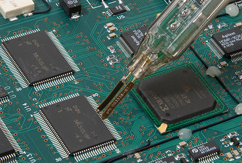

Teledyne LeCroy ZD1000 探头就是一例 1 GHz 带宽差分探头,差分输入范围为 ±8 伏特,在 60 Hz 频率下 CMRR 为 60 dB(图 6)。该探头旨在用于 Teledyne LeCroy 示波器。其差分输入电阻为 120 kΩ,差分输入电容小于 1 pF。
图 6:使用小型 IC 适配器的 ZD1000 差分探头。这些探头尖端一侧有绝缘,以防止与相邻 IC 引脚短路。它们还具有低电感电阻补偿,以减少电感峰值。(图片来源:Teledyne LeCroy)
ZD1000 还包括多个探头尖端适配器,以满足很多探测应用的需求。要记住,差分探头的探测配置应该是对称的,两个输入端都使用相同的适配器,以达到尽可能最好的 CMRR。
