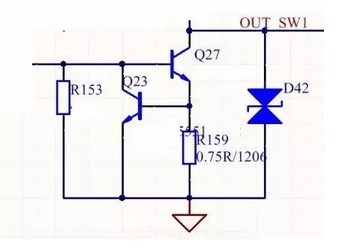

案例:我们OC的输出,控制电磁阀。电磁阀一端接12V,一端接OC输出。但是在安装过程中,时常出现:由于施工不小心,OC直接与12V短路,导致三极管、或者MOS管,直接失效,导致现场大量三极管烧毁。
经过优化,可以通过下面电路,预防过流,导致三极管损毁。
