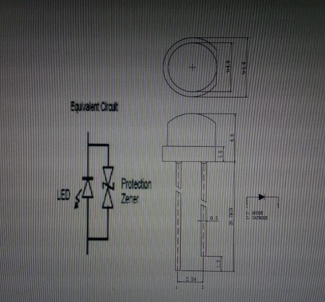

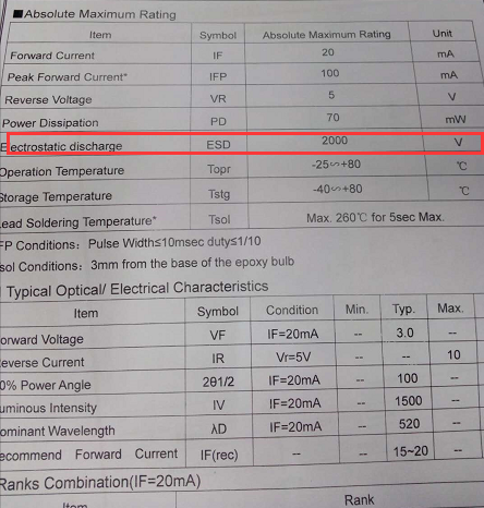

2)LED灯的内部连接引线断开,造成LED无电流通过而产生死灯,这种情况会影响其它的LED灯的正常工作,生产作业时候应穿防静电服装,配带静电环,静电环应接地良好,有一种不须要接地的静电环防静电的效果不好,建议不使用配带该种产品。人体带静电的多少,与人穿的不同面料衣服、及各人的体质有关,秋冬季黑夜我们脱衣服就很容易看见衣服之间的放电现象,这种静电放电的电压就有三千伏。为此很多厂商的LED都会加有齐纳二极管,齐纳二极管起到了静电泄放作用,即当LED芯片两个电极之间受到一个感应或者传导,积累到一定程度后,这个反向(一定是反向的)的能量就能在LED两个电极之间迅速将LED芯片两个电极层之间最近(电阻最低的路径)的路径烧熔LED,这个瞬间温度达到1400度以上,但这个仅仅是一个或者几个很微小的小孔,这也就是LED被静电击损的原理。
加了齐纳的二极管规格书
加了齐纳二极管的LED示意图
