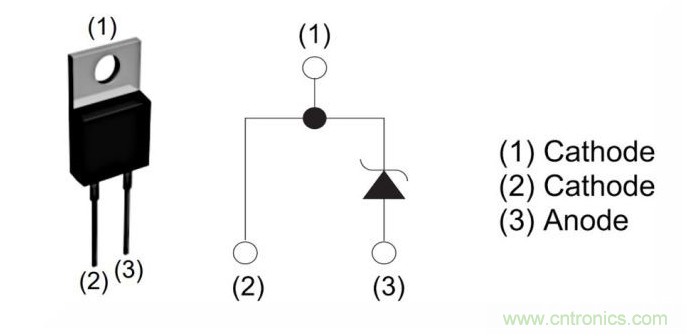

本文要检测的碳化硅二极管为罗姆半导体的SCS205KG型号,它是一种SiC肖特基势垒二极管(图2)。其主要特性如下:
˙反向电压Vr:1200V;
˙连续正向电流If:5A(+150℃时);
˙浪涌非重复正向电流:23A(PW=10ms正弦曲线,Tj=+25℃;
˙浪涌非重复正向电流:17A(PW=10ms正弦曲线,Tj=+150℃);
˙浪涌非重复正向电流:80A(PW=10μs方波,Tj=+25℃);
˙总功耗:88W;
˙结温:+175℃;
˙TO-220AC封装。
图2:罗姆SCS205KGSiC二极管

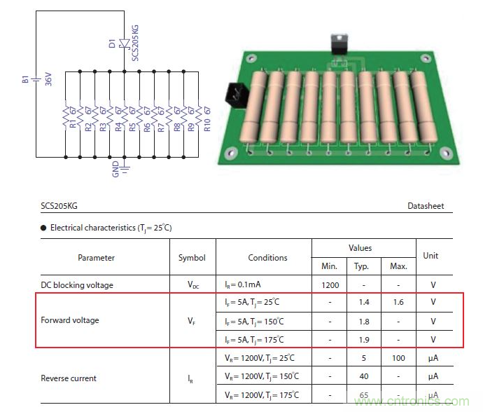

首先,我们测量SiC二极管的正向电压。图3所示为一个简单的测试电路及其三维示意图,以及在不同的工作温度下,器件数据手册中有关正向电压的相关数据摘录。
图3:SiC二极管的正向电压测试原理图
测试接线图中,肖特基SCS205KGSiC二极管与一个阻值约6.7欧姆的电阻串联,以允许5A的电流通过电路。其电源电压设置为36V。为了更好地优化功耗和散热性能,我们使用了十个并联的67欧姆电阻,以模拟单个6.7ohm电阻。每个电阻的功率必须至少为20W。肖特基二极管SCS205KG的数据手册中明确了在各种工作温度下器件两端的电压值:
If=5A,Tj=+25℃:1.4V;
If=5A,Tj=+150℃:1.8V;
If=5A,Tj=+175℃:1.9V.

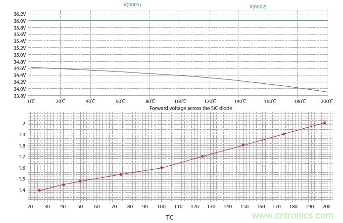

这些数据说明了二极管两端的电压高度依赖于温度。因此,设计人员必须尽可能地抑制这种电压波动,以免影响最终的系统性能。我们使用如下的SPICE指令,在0℃至200℃的温度范围内进行直流扫描仿真,以测量功率二极管两端的电压:
.DCtemp020025
仿真结果返回了在不同温度下二极管上的电压值,这些数据完全符合器件数据手册中提供的指标。其中红色框中包含了文档中报告的测试温度。
表1:温度与测得电压值.
如图4所示,随着温度的变化,绿色曲线表示二极管阳极上固定的36V电压,黄色曲线表示阴极上的电压变化。其电位差构成了“正向电压”。由于阳极和阴极的电压之间存在代数差,从图中可以观察到器件上存在电位差。该测试必须在几秒钟内完成。
图4:仿真在时域中测量SiC二极管的正向电压

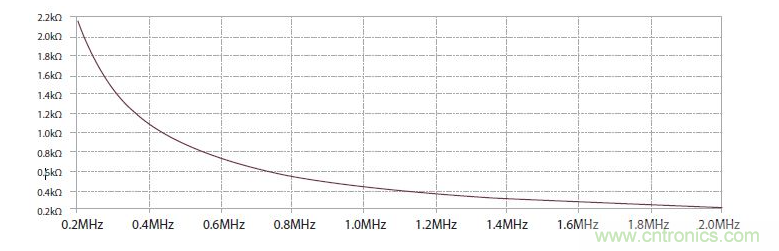

在电路图中,肖特基SiC二极管SCS205KG与一个阻值低至约0.1欧姆的电阻串联。另有一个阻值很高的第二电阻与二极管并联。电源电压是设置为1V的正弦波电源。我们可以执行如下的SPICE指令进行AC仿真,在200MHz至2MHz频率范围内,对功率二极管的电容电抗进行测量:
.AClin10000.2Meg2Meg
仿真结果(参见图6)显示出在正弦波不同频率下的不同电容电抗。
图6:该仿真在频域中测量SiC二极管的电容电抗。二极管表现为一个小型电容器,容值取决于所承受的频率。
如图7所示,我们采用如下公式测量二极管的电容电抗。它发生在频域中的AC。
IM(V(n002)/I(R1))
图7:二极管电容电抗的计算公式

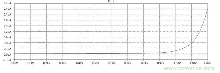

电路图(图8)中,肖特基SiC二极管SCS205KG与一个阻值低至约0.1欧姆的电阻串联。电源电压是设置为1200V的正弦波电源。二极管以反向模式连接。我们采用如下SPICE指令,执行DC仿真(扫频),测试在+20℃至+200℃的温度范围内流过二极管的反向电流。
.DCTEMP202001
如图9所示,随温度变化,二极管上只有很少的反向电流经过。
图9:该仿真测试了SiC二极管两端的反向电流在温度域的变化情况
图10(电压V与电流I)显示了在+25℃的恒定温度下,当施加到二极管的电压在0V至1200V之间变化时,反向电流的变化曲线。
图10:在25℃温度下,反向电流与施加到二极管上的电压关系图。
