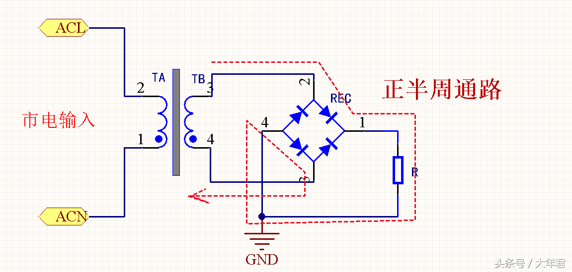

选择整流桥时候,最大工作电流、最大反向电压是首要考虑条件。如下图为单向桥式整流电路正半周

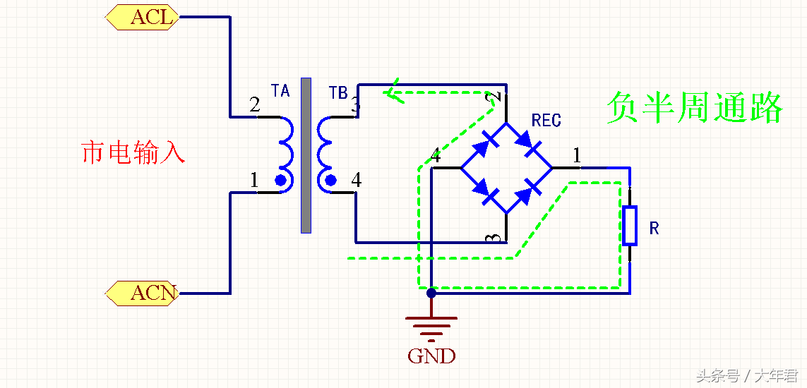

负半周通路

可以得出:
流经每个二极管的平均电流:Io=1/2I
每个二极管承认最大反向电压:Ur=√2Uo
由此可见整流桥里面的二极管承受的反向耐压为√2U,为安全起见,一般选择大于1.5√2U的耐压,也就说每个二极管反向耐压至少要等于1.5√2U。例如需要设计宽电压输入165V-240V,输出电压为24V、电流为2A的电源,那么二极管反向耐压应大于1.5√2U,也就是509V,可以选择耐压值为600V的二极管,流经每个二极管的平均电流为1A,因此可选择2A的二极管,这类一般适合于普通串联型的电源。

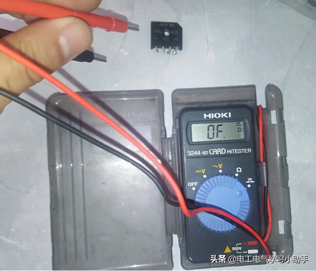

[size=1.059em] 首先要了解一下交流端和直流端在没有标注的情况下怎么判断出来:把万用表调到的R*100档位,红表笔固定与一端,黑表笔测量其他三端,当阻值均较大时,则红表笔所接的为整流桥负极。若用黑表笔固定一端,红表笔测量其他三端的电阻值均较小时,黑表笔所接的就为负极。判断出正负极后,剩下的就是交流端了,交流端不分极性,所以不需要判断。
[size=1.059em] 最主要的还是来说一下好坏的判断方法,同样用万用表R*100档位,找到交流端和直流端,分别测量,当表的读数为0时,说明桥内短路,若交流端正反向电阻值均较大,表明桥内断路,当然这个方法是针对于封装的整流桥块,如果不是封装的,就用二极管档位,直接逐个测量,好坏很容易判断。
[size=1.059em] 关于维修,大多数情况下,对于封装的整流桥,只要确定故障就整块更换,对于短路故障的整流块,确实没有好的办法,但对于断路故障还是可以修复使用的,那就是在开路的整流桥块上并联一个不小于原参数的整流二级管,这在手里没有整流块备用,对电源精度要求不高的电路上是完全可以的,而且效果不错,没封装的整流桥,逐个测量,坏哪个,换哪个,非常简单,就不多做说明了。
