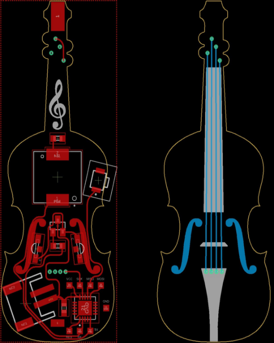

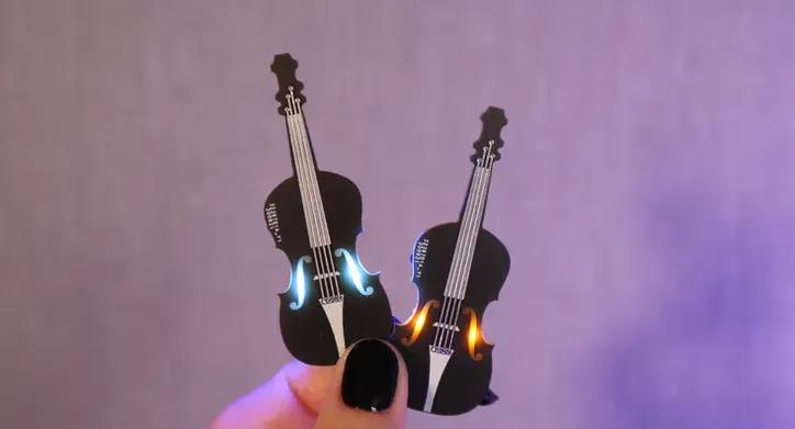

一位罗马尼亚首都布加勒斯特的小姐姐, Alexandra Covor 在HACKADAY.IO上发布的一款她自行设计制作的电子小提琴的作品,小巧婉约,仿佛是一首流淌自少女心田的曼妙乐曲。
  • ATtiny85 Mini PCBVoilin:
    https://hackaday.io/project/175450-attiny85-mini-pcb-violin
  • Github代码仓库:
    https://github.com/Alexandra182/mini-violin

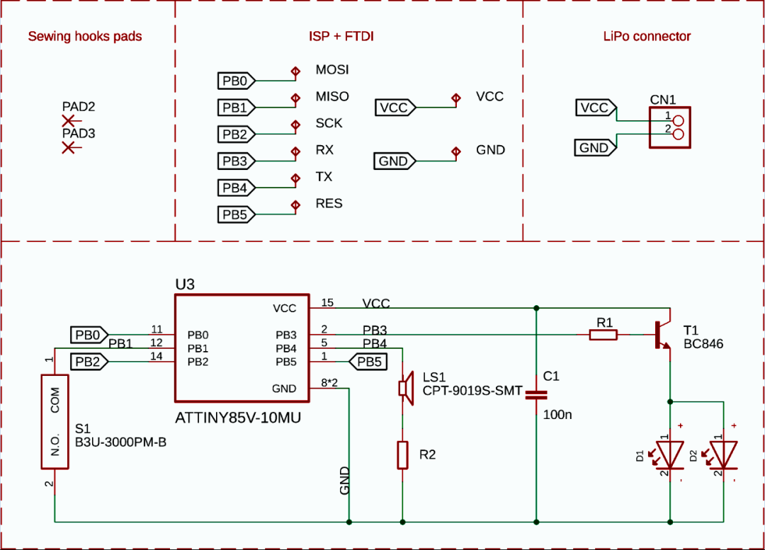

小提琴的原理很简单,下面是它的原理图。核心是一款ATMEL的8pin微型单片机。外围配有压电陶瓷扬声器、三极管和LED、按钮、电池接口、阻容器件以及程序下载接口。
可以实现的功能有:
  • 弹奏《欢乐颂》(如果按下按钮不到1秒)
  • 弹奏《绿袖子》(如果按下按钮在1秒-2秒之间)
  • 播放哈利波特主题曲(如果按下按钮的时间2秒-3秒之间)
  • freestyle(如果按钮被按下的时间3秒-4秒之间)
