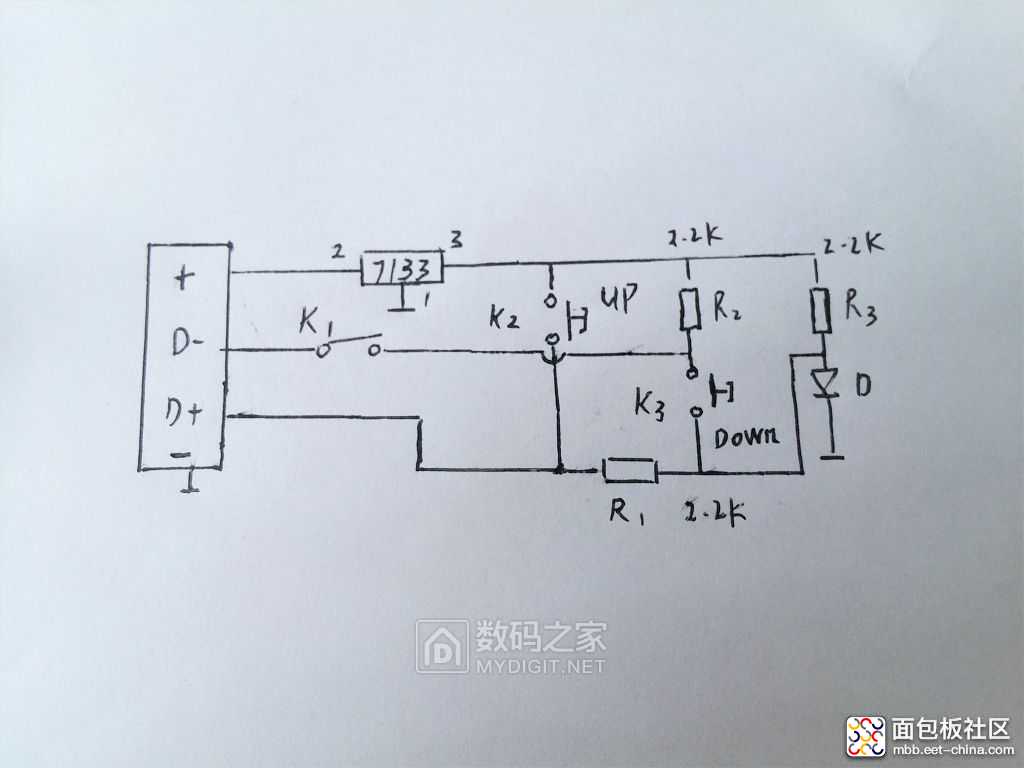

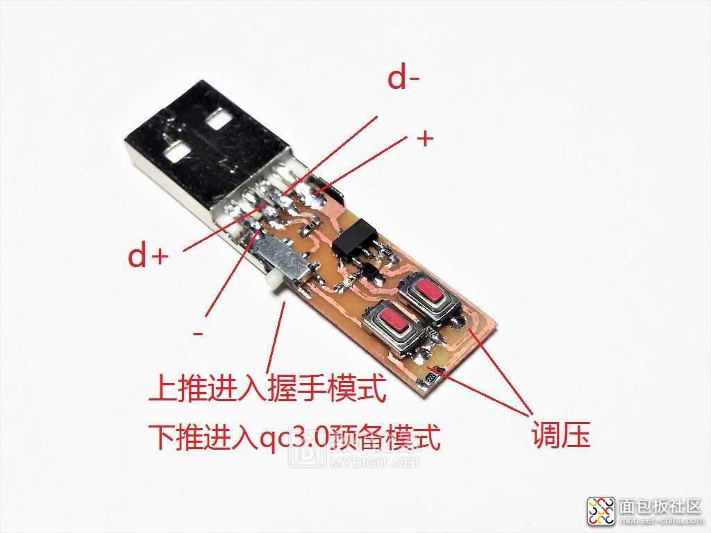

下面是原理图,算上开关按钮只有8个元件,一颗7133 降3.3v ldo 超低功耗,qc原理网上论坛也有很多了,高通官方文档弄的很复杂,又这个又那个的,实际可以简化流程,插上诱骗器,usb+输入电压经7133降压,输出3.3v,通过r3加到二极管d(二极管不能用肖特基,要0.5-0.7v的压降范围)输出大约0.5v电压到d+,此时相当于握手告诉充电头我支持快充,充电头得到指令将短路状态的d+ d- 断开,此时d+维持0.6v,d- 低电平用来告诉手机我准备好了你快来吧,咱们这个不是手机。
不管你愿意不愿意,所以这个触发信号可以忽略,中间实际有个大概1秒左右的延迟 ,延迟过后才能改变d+ d- 电压组合状态 从而改变输出电压。
想进入qc 3.0模式,以上过程1秒后 直接改变d+ d- 分别到 0.6 v,3.3v (也就是k1闭合)则进入qc3.0 预备阶段,此时输出没有变化5v默认输出,然后按下k2 将d+的0.6v 上拉到3.3v 充电头输出就会升高0.2v ,按下k3 将d-的3.3v 下拉到0.6v 输出电压就会下将0.2v ,就实现了任意调压。
是不是很简单,不需要繁琐的握手过程和电路,插上诱骗器就已经告诉你我支持快充了,然后想拨动开关时1秒延迟已经过去了,拨下k1 按按钮就能调压了。

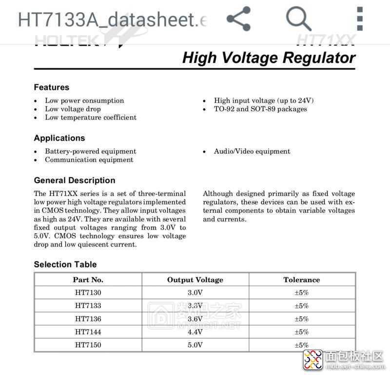

为了进一步简化,搜集元件难度 r1 r2 r3 都取值2.2k,实际要求不高大点小点无所谓k级即可,如果没有7133可以用一颗电阻和一颗3.3v稳压管代替。
以下是电路图

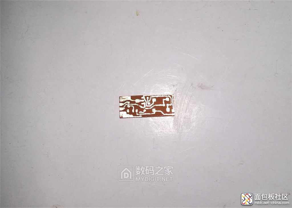

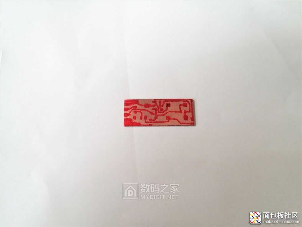

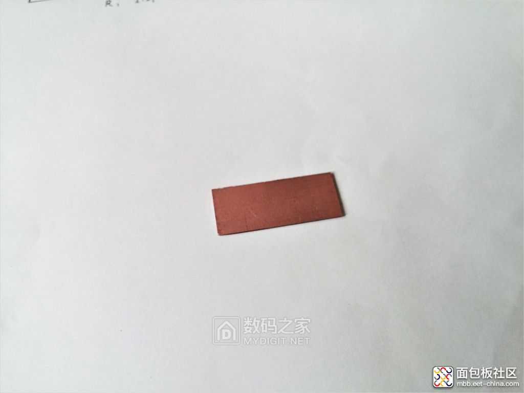

说完原理开始验证,切一块小覆铜板,很小

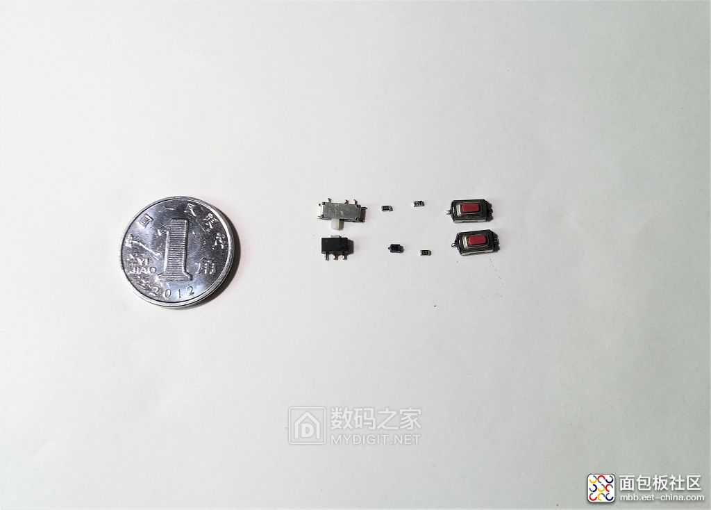

8个元件

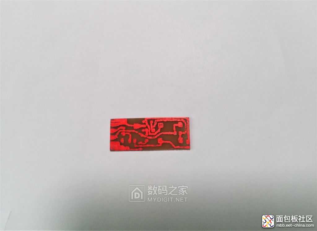

由于很简易,记号笔直接手工画的较为粗糙

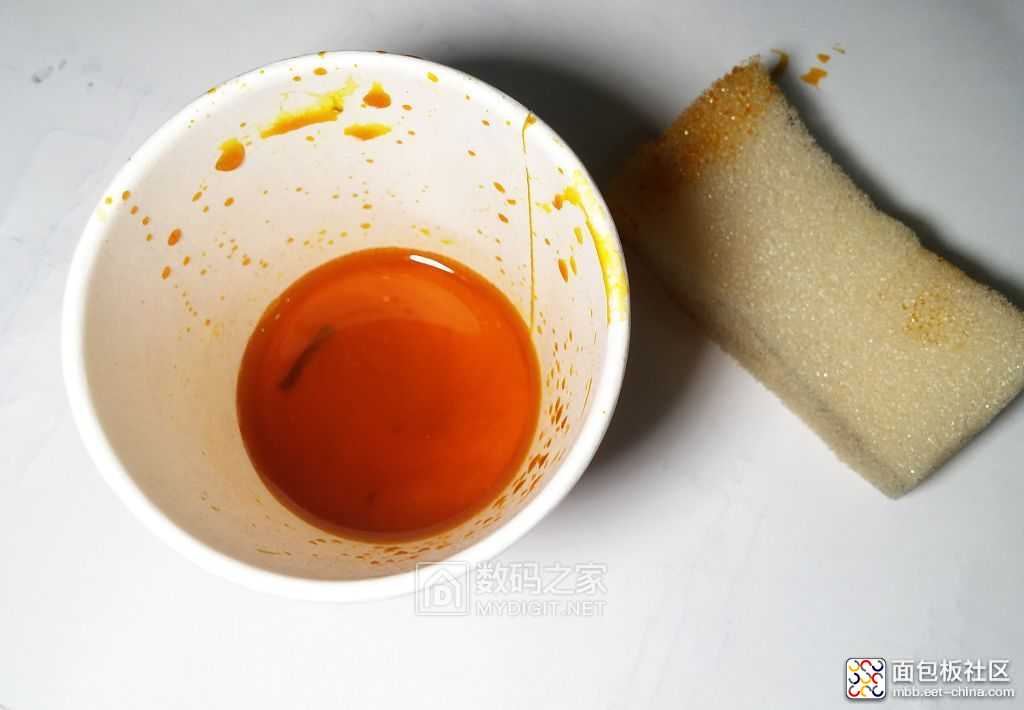

画好,海绵蘸三氯化铁溶液擦拭腐蚀1分钟即可,此法以前介绍过,能做到按需腐蚀,哪里需要哪里去,如果配合ad作图激光打印热转印法制板能腐蚀出极高的精度。
腐蚀完了由于单纯为了验证,一切都较为粗糙
酒精擦掉后

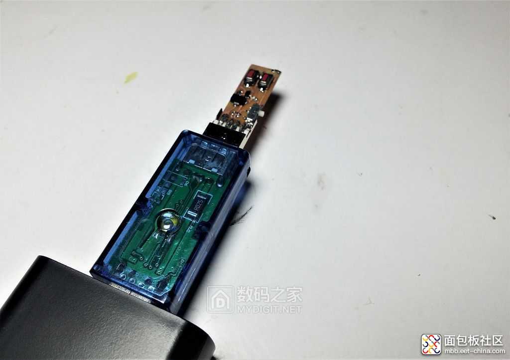

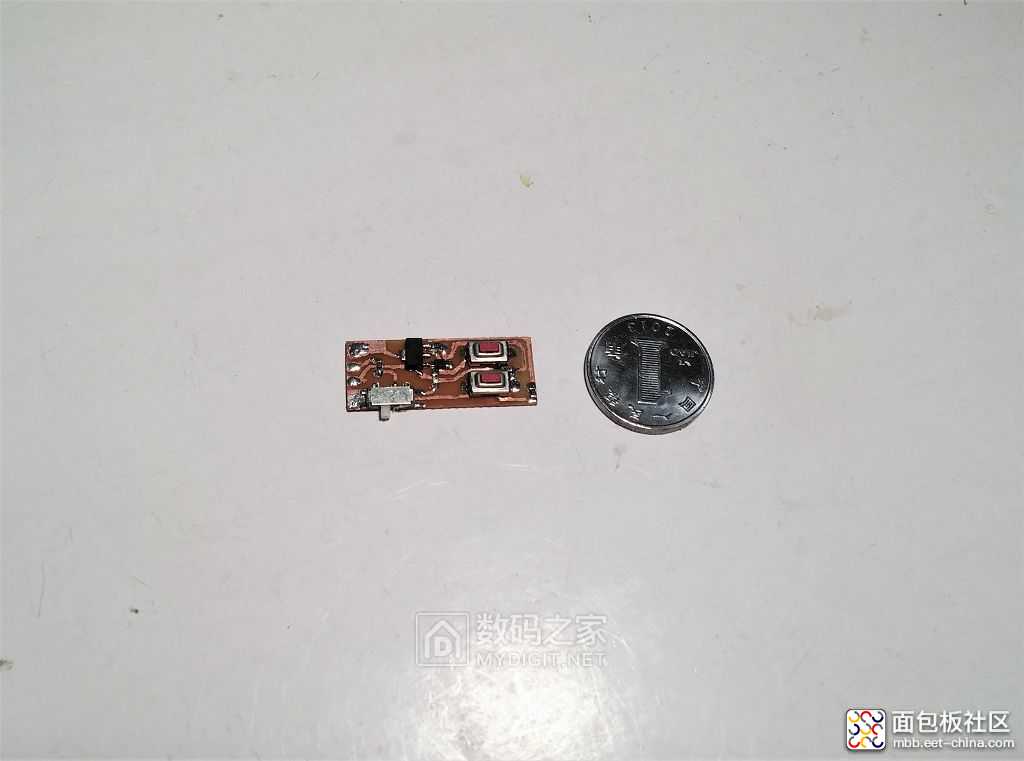

焊好后(过程略去)如果用双面板体积还可以小1倍,实际就是双面板,只不过为了尽快完工没有使用另一面。
焊好usb公头
由于体积较小且单面,为了布通线路,多用了两颗0欧姆电阻当过桥

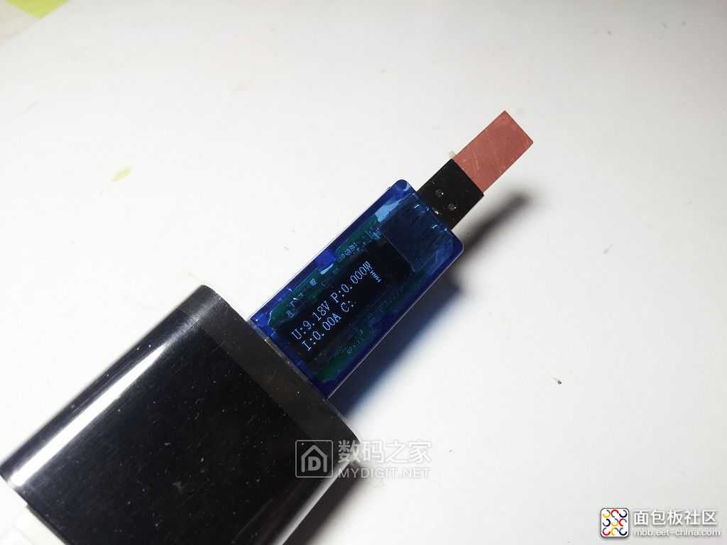

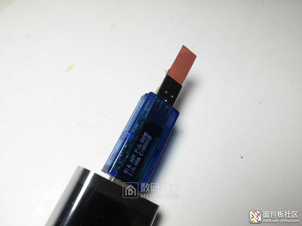

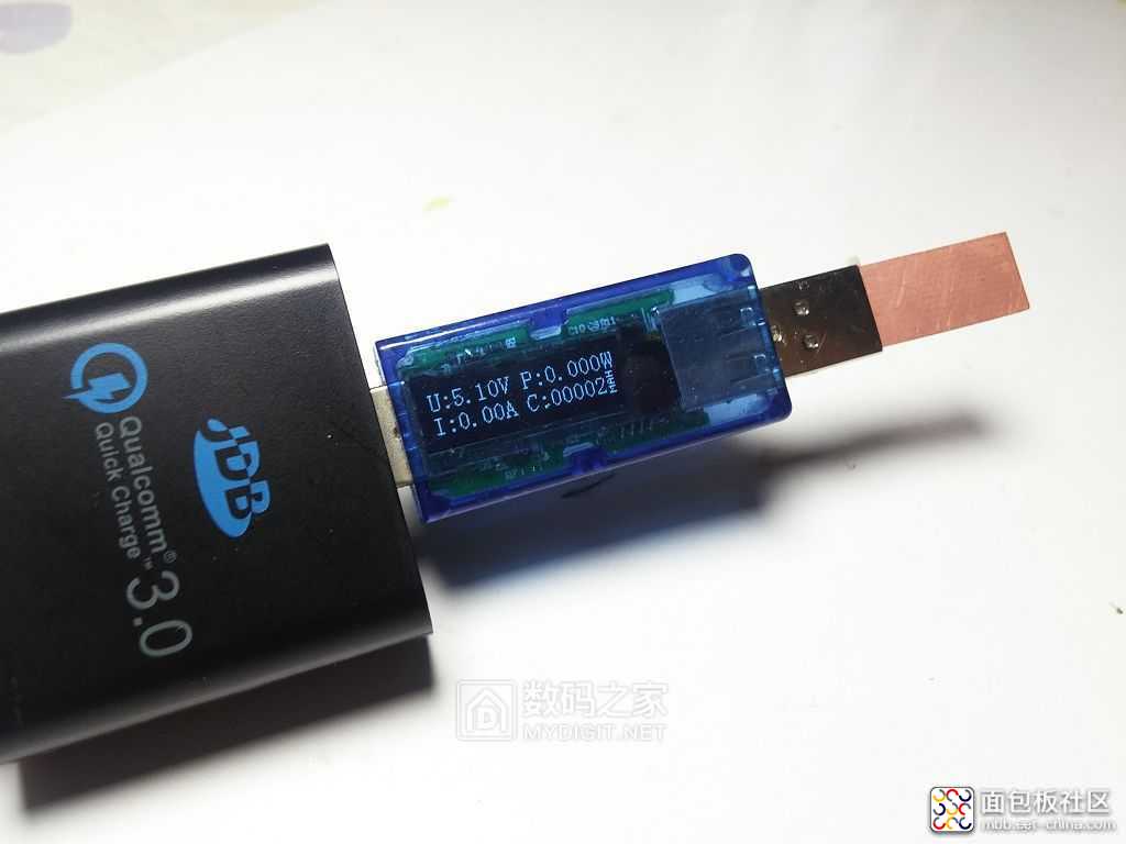

开始验证,先小米qc3.0充电头k1打到关的位置插入,开始握手,此时5v没变化
k1拨到开的位置 ,此时输出仍旧5v,但已进入qc3.0预备状态

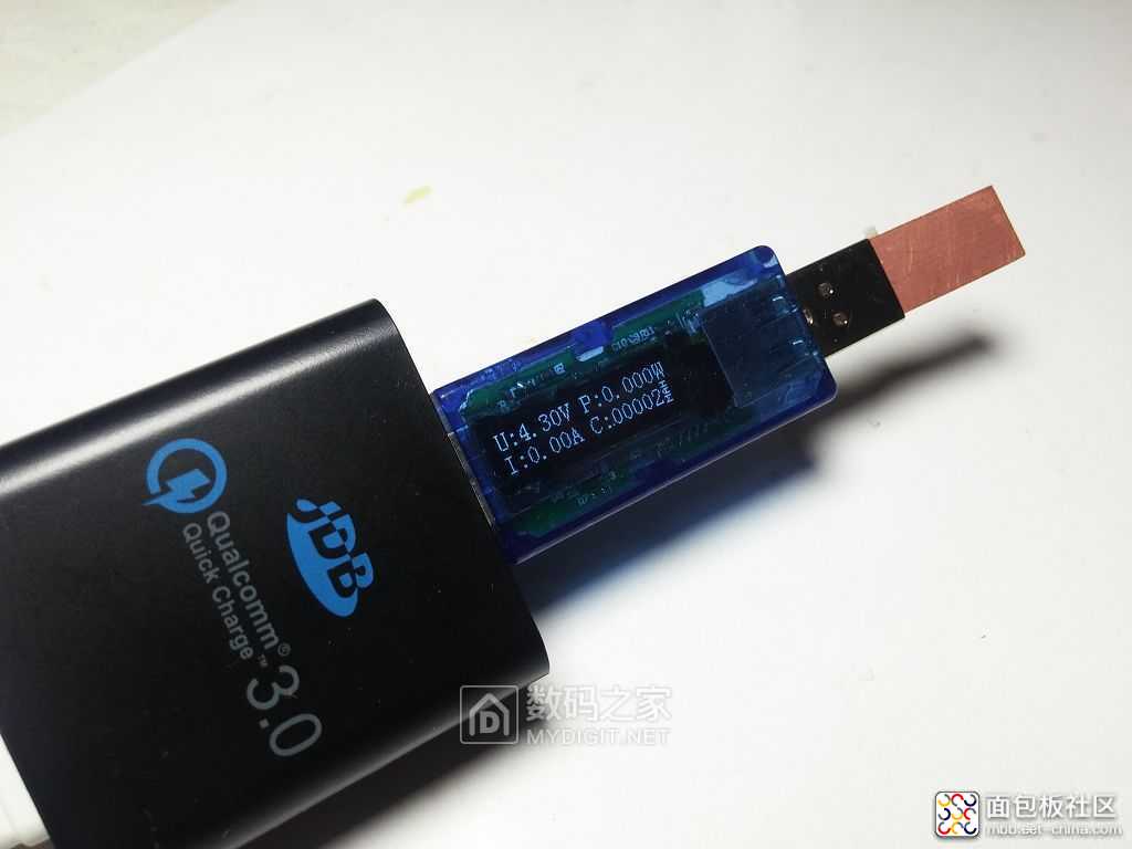

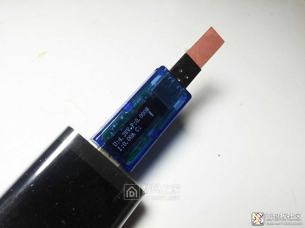

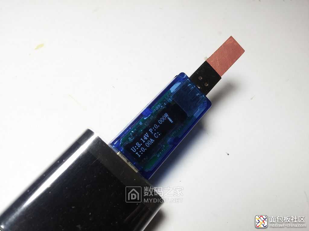

按调压按钮开始调整电压,向下最低调到4.3v,再低就重启了

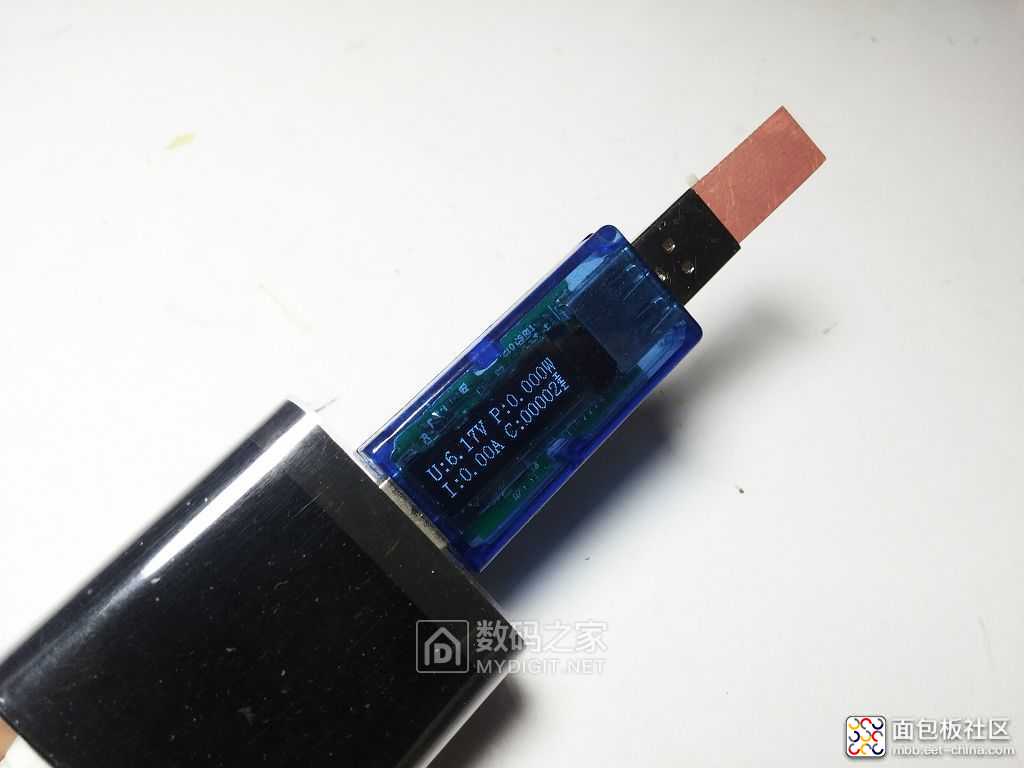

6.17v

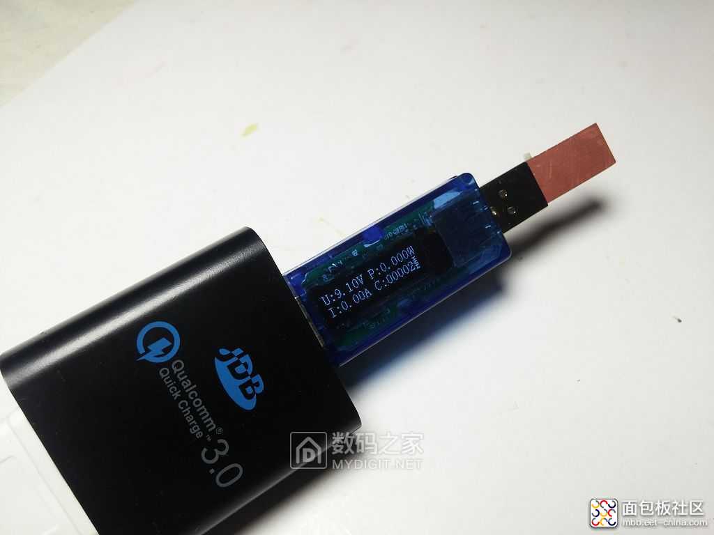

8.14v按一下0.2v变化
9v

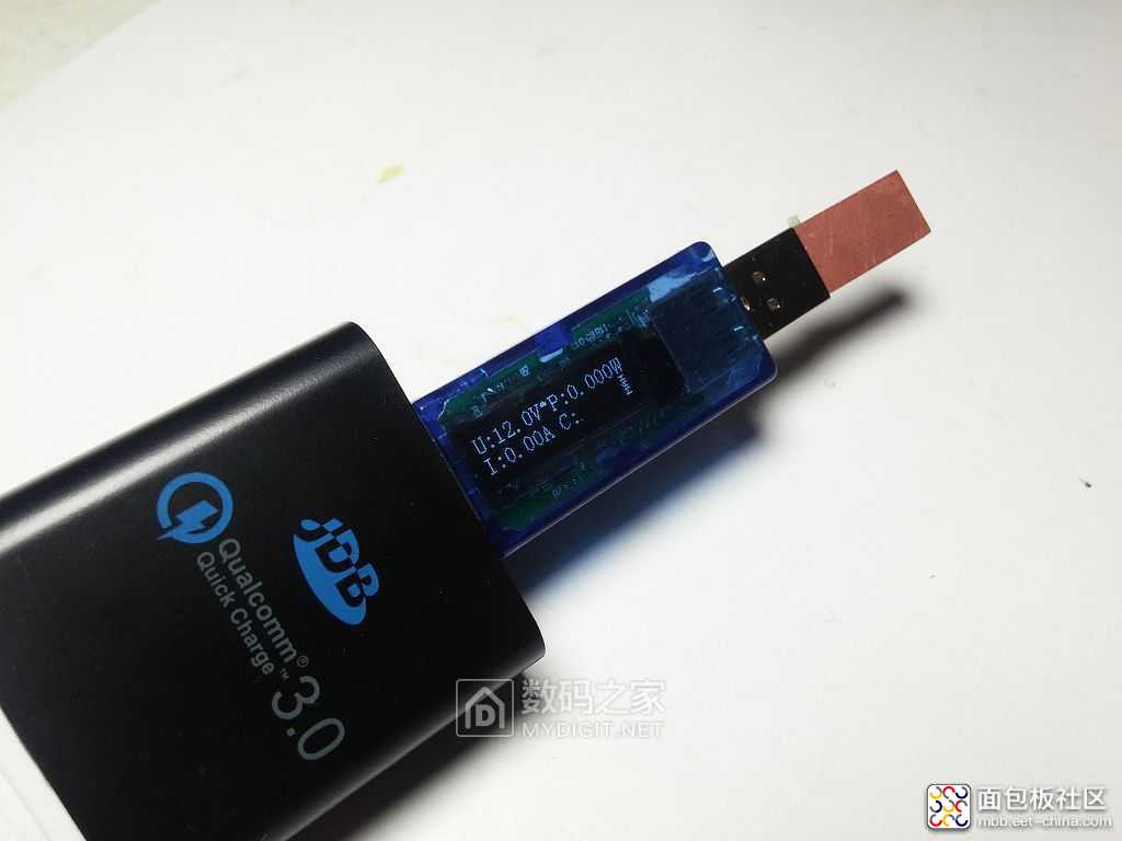

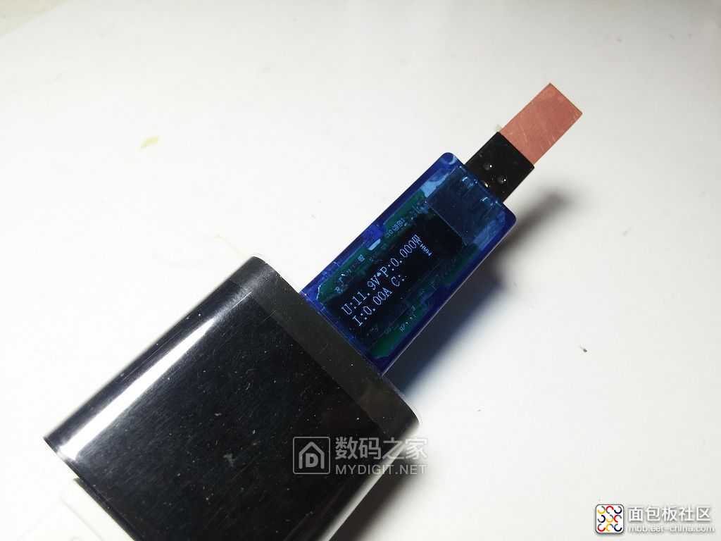

12v

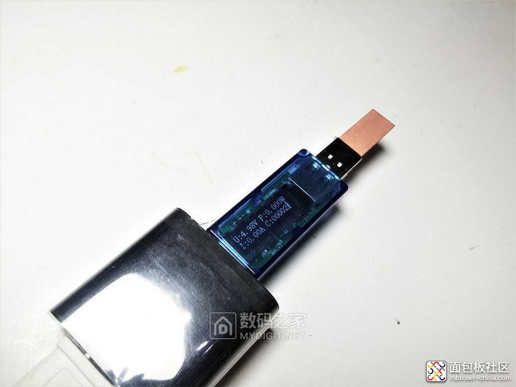

换jdb的头子,k1关闭,默认5v
k1开启后进入预备阶段
开始调压,也是最低4.3v
9v
12v 最高

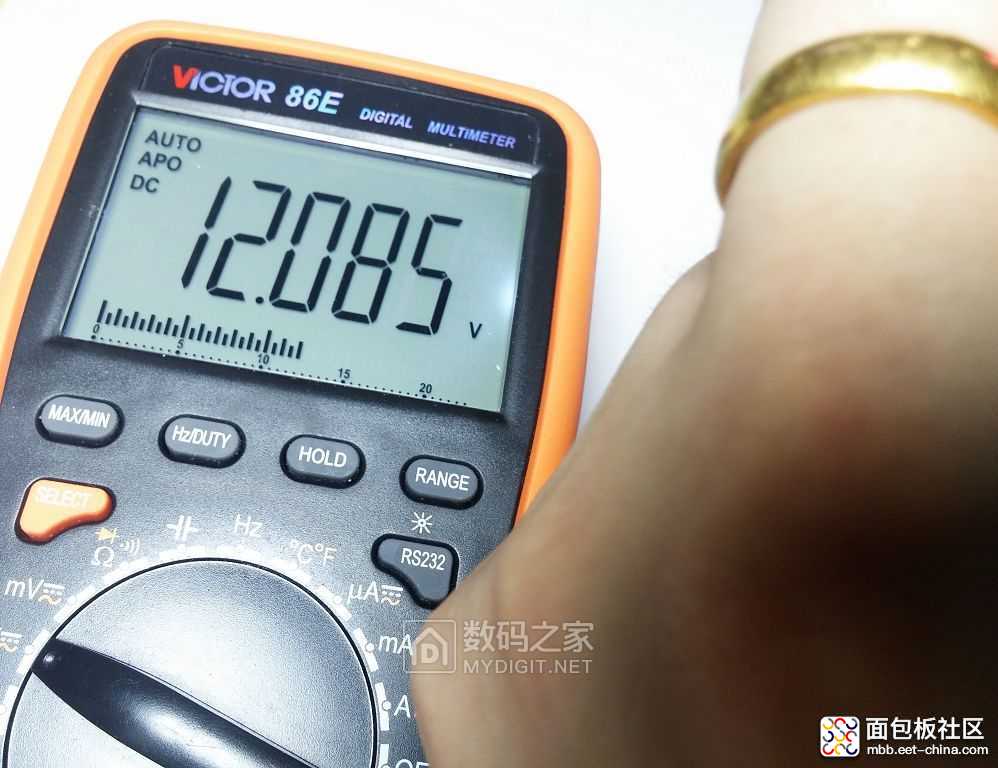

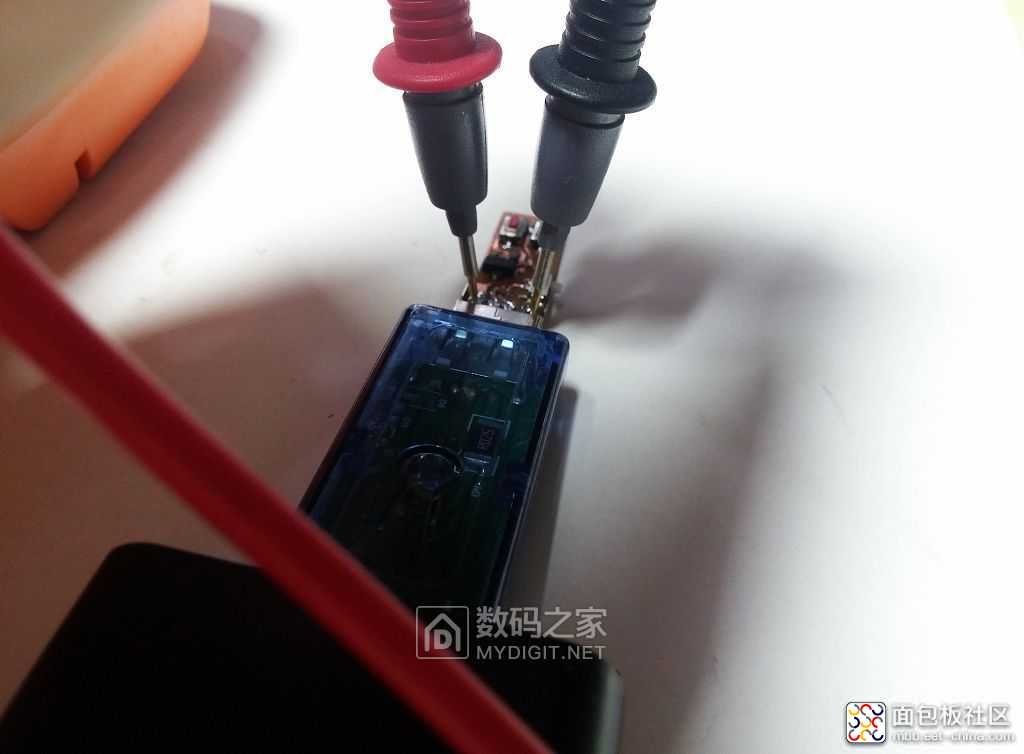

万用表验证
只验证一个电压 12v时
可以看出电路工作良好,要求不高预算有限的坛友完全可以用个qc3.0头子加个u表(这个人手一个吧),诱骗器输出焊两根线就是个现成的可调电源,虽然精度、可调范围、电流什么的都有限,但是用1元左右的成本制作一个简易的可调电源,要求不高的场合还是可以用用的。

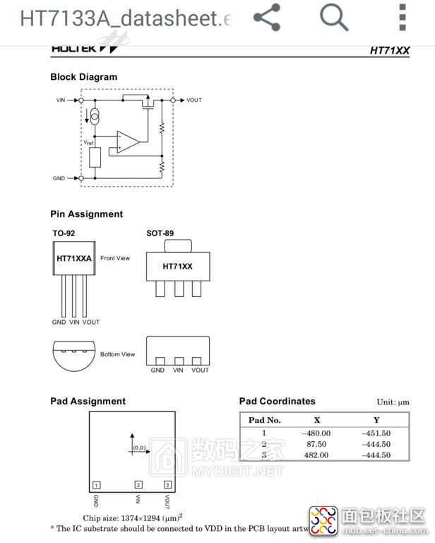

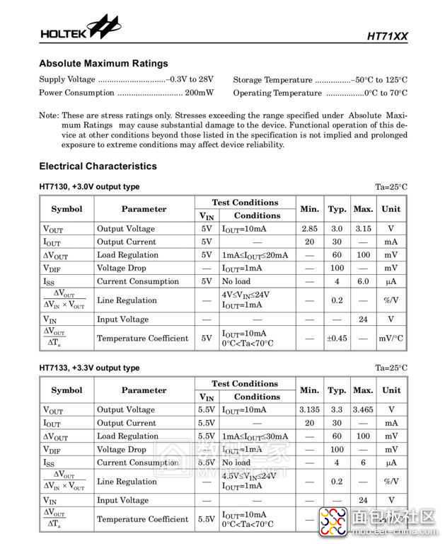

赠送一个71xx 资料

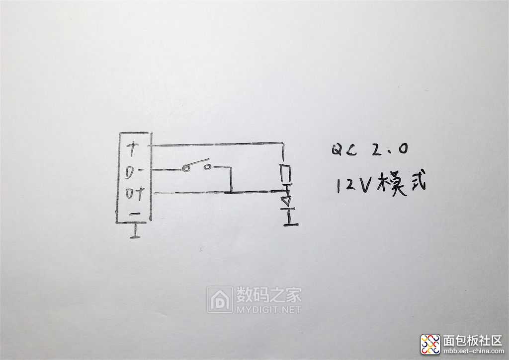

最后再赠送一个qc2.0最简易的12v诱骗电路,算上开关只需3个元件,插上充电头合上开关就是12v了 ,给路由器什么的用正好。
