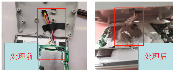

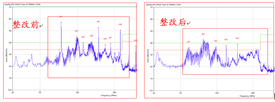

案例一:是一个车载监控显示屏,为了方便生产安装,屏蔽线束在接口部分未屏蔽部分预留较长,造成线材屏蔽失效,辐射测试数据杂波较多,对线束进行优化屏蔽接地后,测试数据明显改善。

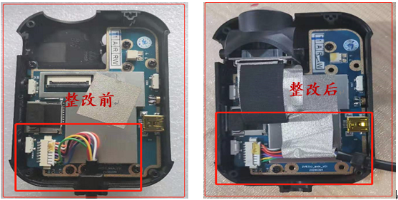

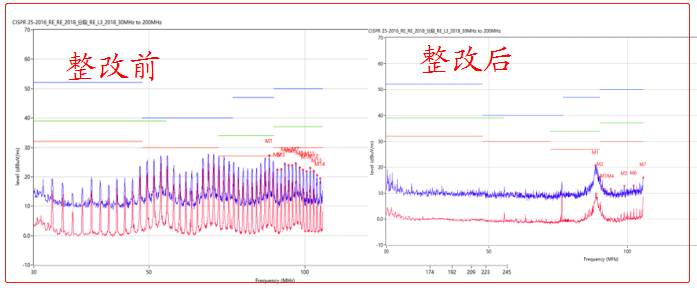

案例二:如下是一款行车记录仪,机器整改前线束屏蔽层的接地采用细长线与电源负极连接在一起,辐射测试数据超标严重。对线束屏蔽层重新接地处理后,测试数据明显改善!

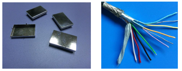

三、线材屏蔽机理
线束屏蔽机理:

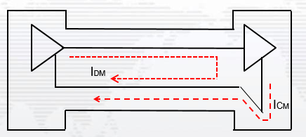

1.屏蔽层直接遮挡了电缆中差模信号回路的差模辐射;
2.为共模电流提供一个返回共模噪声源的路径,减小共模电流的回路面积。
四、如何更好的发挥屏蔽效果
基于以上原理,一个好的屏蔽层需要为共模噪声提供一条小回路面积的回流路径,而且需要保证屏蔽层在回流路径内阻抗足够小才能更好的发挥屏蔽效果。
案例一中屏蔽线束裸露部分越长,共模噪声信号回流的面积(下图黄色区域)也会越大,导致噪声辐射加强屏蔽效果不佳。
案例二,因为屏蔽层是采用细导线连接到地,导致屏蔽层对地阻抗较大,共模噪声仍然会选择低阻抗路径回流。当屏蔽层接地阻抗大于环境阻抗时,共模干扰还是会选择低阻抗路径向空间辐射,从而导致屏蔽效果下降。
