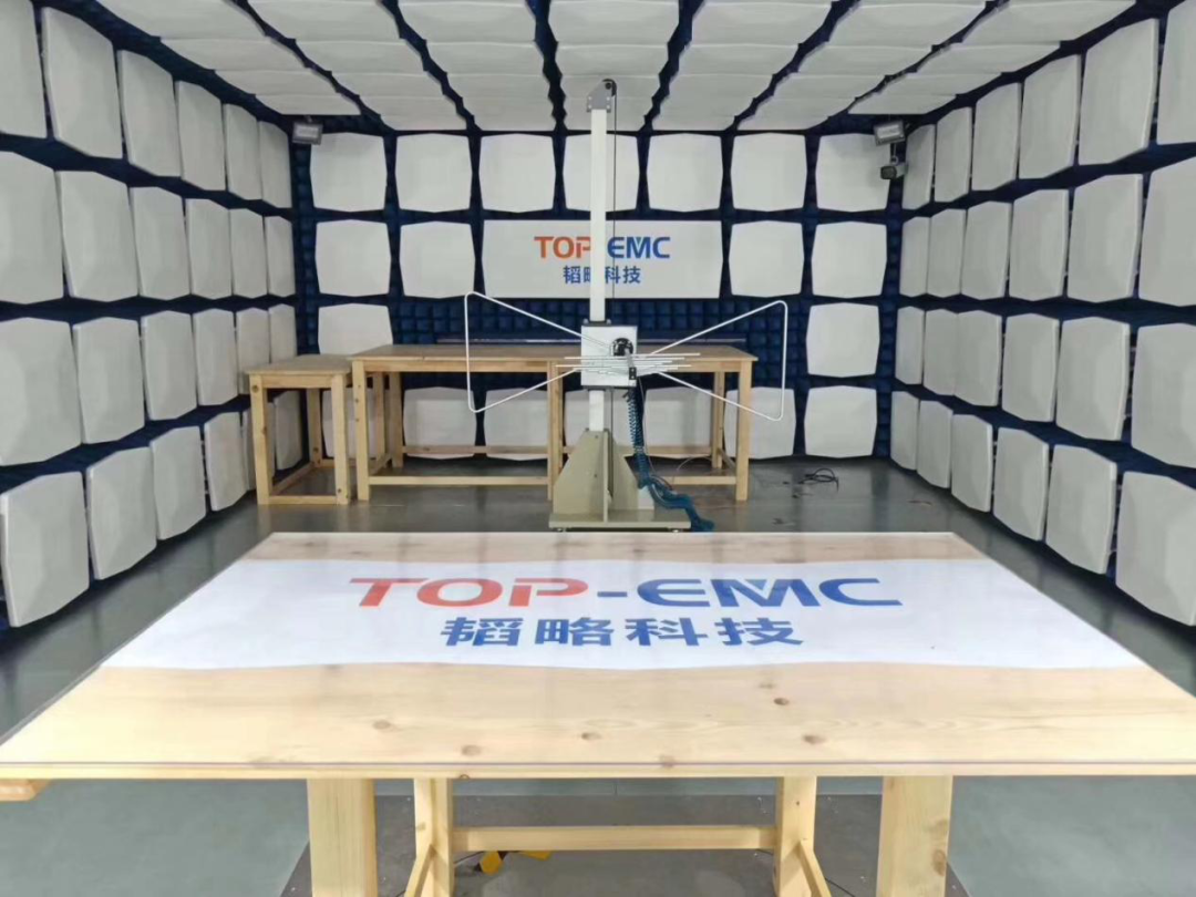

二、3米暗室介绍
专业测试辐射的场所是屏蔽室,主要有3米和10米暗室,由于10米暗室建设成本很高,所以一般以3米普通暗室居多,多数都是测试消费类产品、IT产品、家用电器。
3米暗室如下:

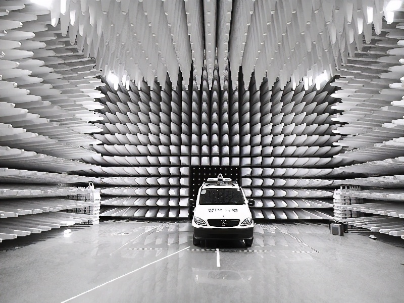

三、10米暗室介绍
EMCT-10是按照10米测试距离设计的半电波暗室,主要由主暗室、控制室和功放室组成,用于10米距离的辐射抗扰度测试和辐射发射的符合性测试。10米法电波暗室是最具普及性的标准测试环境,主要是为了满足大尺寸电子系统的测试需要以及一些电子产品的行业测试标准要求。广泛应用于医疗器械、军工类器械和汽车电子产品测试。在专业的检测实验室检测的数据才更加真实可靠。
10米暗室如下:

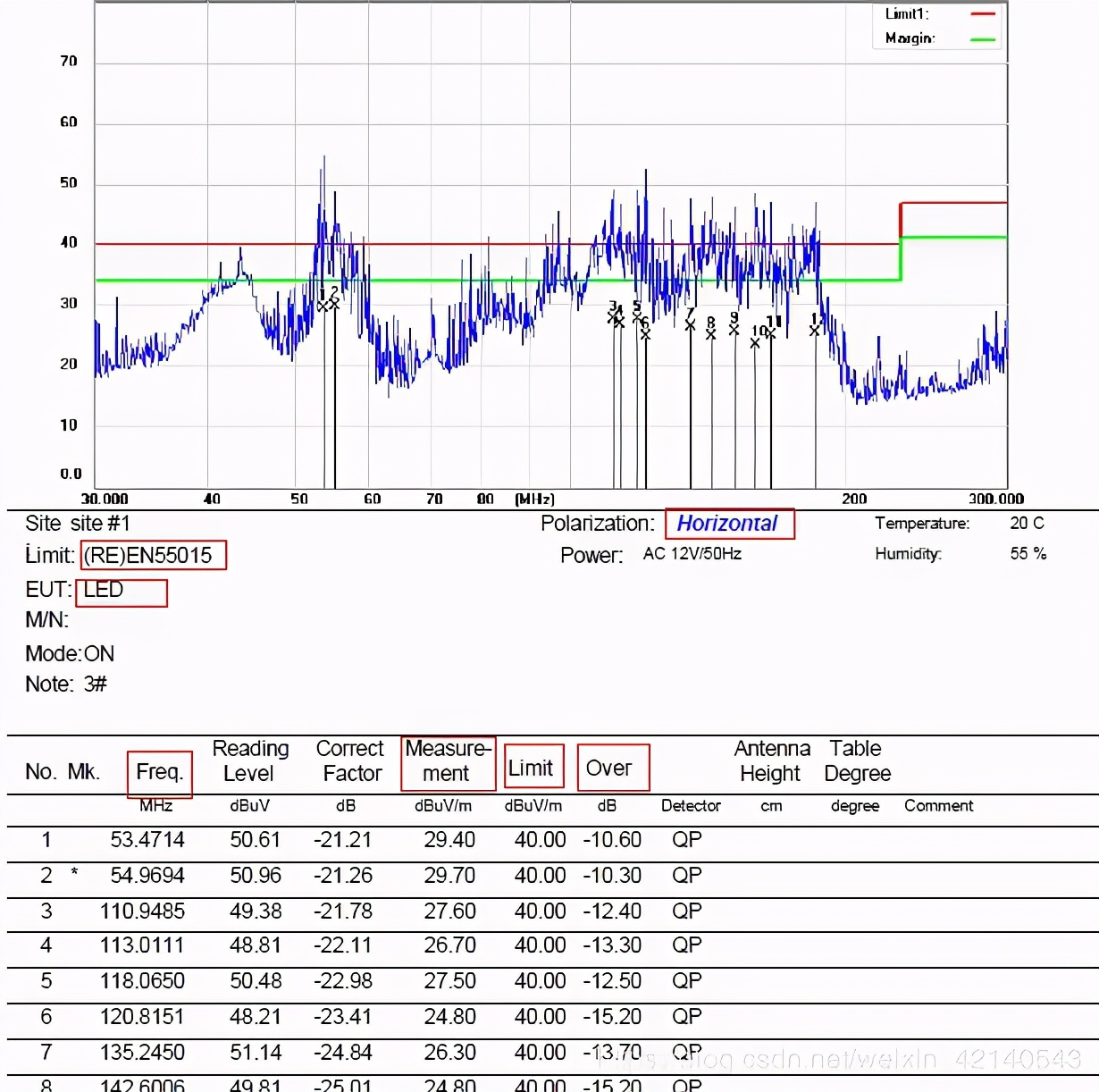

四、看懂水平测试数据
下面我们来进入今天的主题,如何看懂EMC测试数据,图下是LED灯的测试数据:
Horizontal 表示接收天线处于水平位置(另外还有一种天线处于垂直位置,也就是说这个产品需要两张这样的图才算完整);
EN55015是测试标准,表明测试产品是灯具类;
Freq 是频率点,一般可能有问题的点需要单独点出来进行完整确认;
Measurement 是测试值,表示该频率点经确认后的最终值;
Limit表示改点的限值,也就是测试值不能超过该值;
Over表示超过Limit限值多少,也就是测试值减去限值的计算;(上面负数表示没超过限值,也就是符合要求;但有的机构是正数符合要求,需要看清楚);
以第一个为例;频率点为53.4714MHz,测试值为29.40dBuV/m,限值为40dBuV/m,超过限值为-10.60dBuV/m(也就是没超过)。
五、看懂垂直测试数据
同样的方法我们来看垂直的测试数据:
如第1个点,频率点为43.0647MHz,测试值为46.90dBuV/m,限值为40dBuV/m,超过限值为6.9dBuV/m(也就是超了,需要整改)。
六、总结
一般测试时需要余量至少3dB才行,因为EMC是不稳定的,而且不同实验室之间也是有误差的,所以余量越多越保险。
