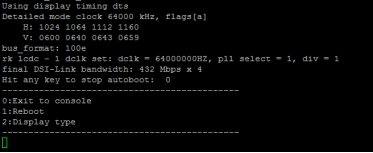

在uboot自启动过程中串口终端按下ctrl+c,即可弹出控制选项:

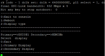

终端输入2,进入屏幕控制子菜单:
其中Primary代表主屏幕,Secondary代表副屏幕;@l代表该接口不具备4K能力,@b代表该接口支持4K(接口和屏幕都要具备4K)。

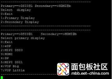

终端输入1可进入主屏幕配置子菜单:
终端输入数字1到5对应屏幕接口,输入1代表eDP屏幕,输入2代表MIPI屏幕,输入3代表HDMI屏幕;6代表主屏幕接口具有4K能力,7代表主屏幕接口不具有4K能力。选择的同时Primary会有相应变化。如果Primary(主屏幕)具备4K能力(@b),Secondary(副屏幕)自动变为不具备4K能力(@l)。如果主屏幕选择和副屏幕相同,自动关闭副屏幕。

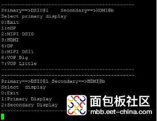

选择完成后终端输入0,返回上级菜单,根据需要配置Secondary(副屏幕):

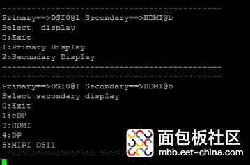

在该菜单按下2,进入Secondary(副屏幕)配置:
主屏幕已经选择的接口,Secondary菜单中不会再显示。如果Primary(主屏幕)不具备4K能力,Secondary(副屏幕)自动使能4K能力。输入对应的数字即可实现屏幕的选择,同时Secondary提示会有变化。

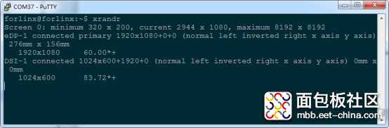

输入xrandr查看系统屏幕状态:
检测到有两个显示设备,eDP-1为主屏,DSI-1为副屏,默认DSI-1屏幕在eDP-1的右侧。如果想让DSI-1作为主屏,可以进行如下设置:
