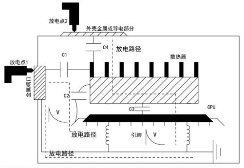

二、散热器如何成为干扰路径分析
如下图所示:
放电点1和放电点2,都可以通过寄生电容C1和C4耦合到散热器上,散热器上面的静电又会通过C3和C2耦合到CPU内部和引脚上面,以及外围布线。CPU的引脚对于高频干扰来说,阻抗很大,将产生脉冲电压V。这个干扰电压将会造成CPU卡死或者逻辑转换。
