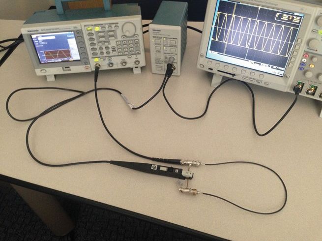

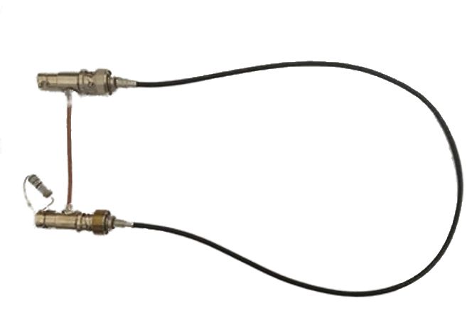

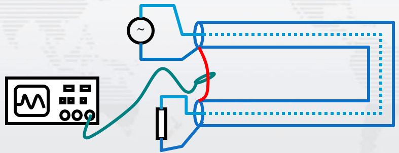

实验装置:同轴电缆的一端接信号发生器,频率可变;另一端接50Ω电阻负载。同轴电缆的两端外皮(金属编织层)用一根短粗的铜线连接起来,铜线的电阻和电感都很小。在铜线上套一个电流卡钳,用示波器监视铜线中电流的大小。

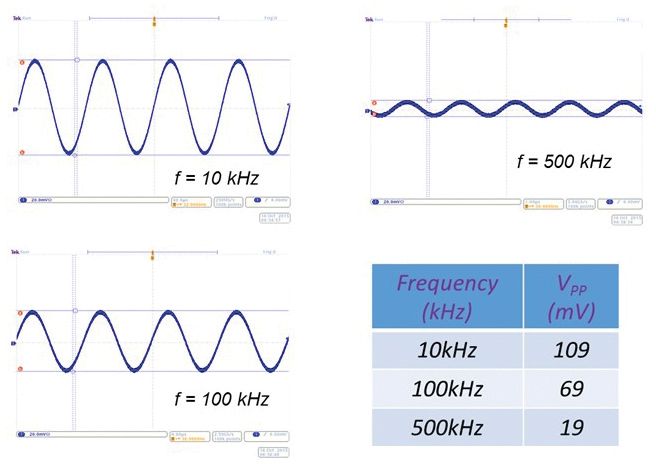

实验过程:将信号源的频率从低往高调,观察铜线中电流的变化。

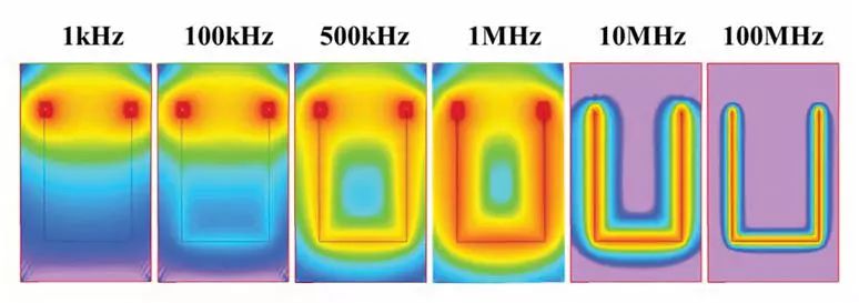

实验结果:当频率低于1kHz时,电流几乎全部走铜线,当频率高于10MHz时,电流几乎全部同轴电缆的外屏蔽层,1kHz 和10MHz 之间,两个路径都有。
实验结论:高频电流总是走电感最小的路径,也就是回路面积最小的路径。因为回路电感L = F / I (F是磁通量,I是回路电流),而磁通量跟回路面积成正比,所以回路面积小,回路电感也就小。

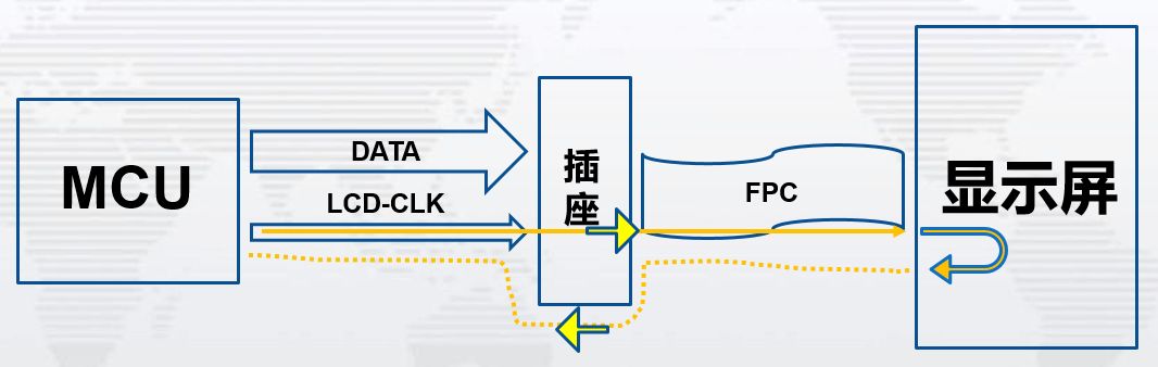

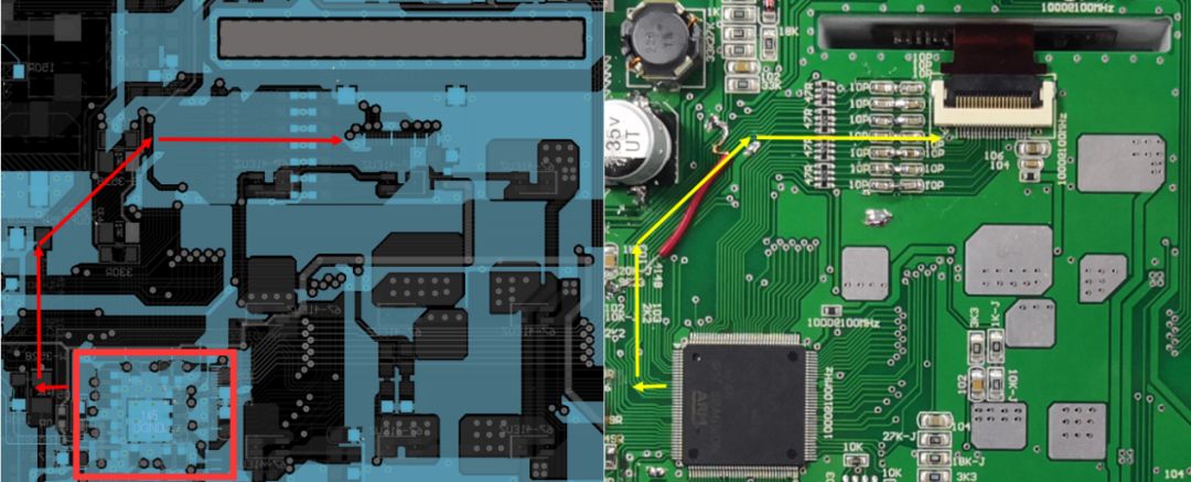

这是一个仪表盘的案例,两层板,其架构如下图,仪表盘屏时钟从MCU出来,经过PCB走线到FPC插座,然后经过FPC到屏。

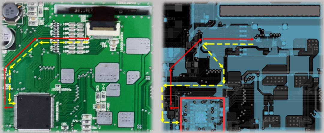

下图左边红色为屏时钟走线,理论上PCB中的时钟回流是紧贴着红色时钟走线,也就是按照黄色虚线回流,但实际上,从右边PCB图中我们可以看到,高亮部分是地,而红色时钟线附近的地并不完整,中间有一段是分割的,所以会导致时钟回流的时候寻找其他路径返回源端(黄色虚线),增大了时钟的回路面积,加强了辐射。
整改对策:用导线将分割的地连接起来,使屏时钟回流地完整。

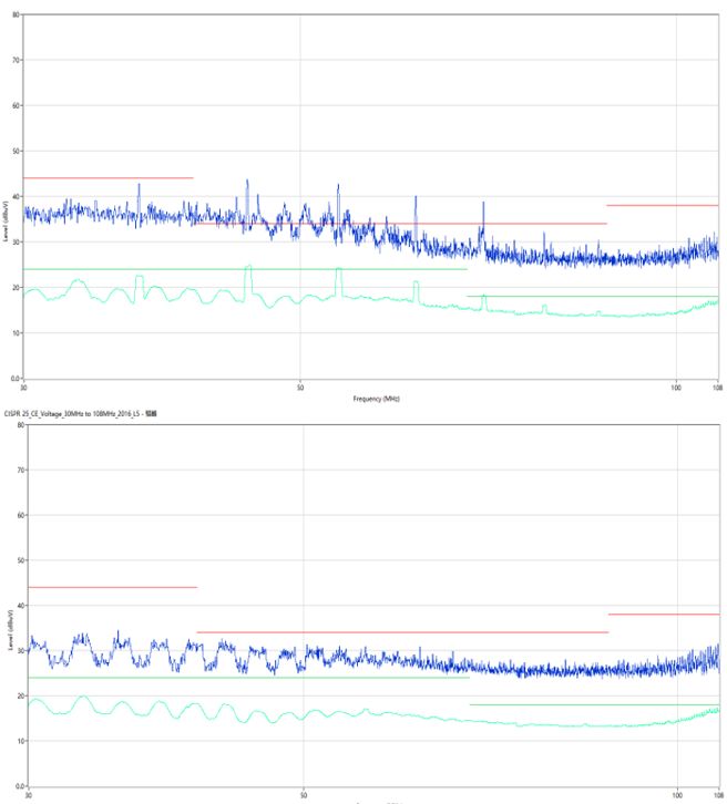

整改前后测试对比:
从测试结果可以看出来,整改只是加了一根普通的导线,但是EMI下降却非常明显,这体现了时钟回路面积的重要性。
