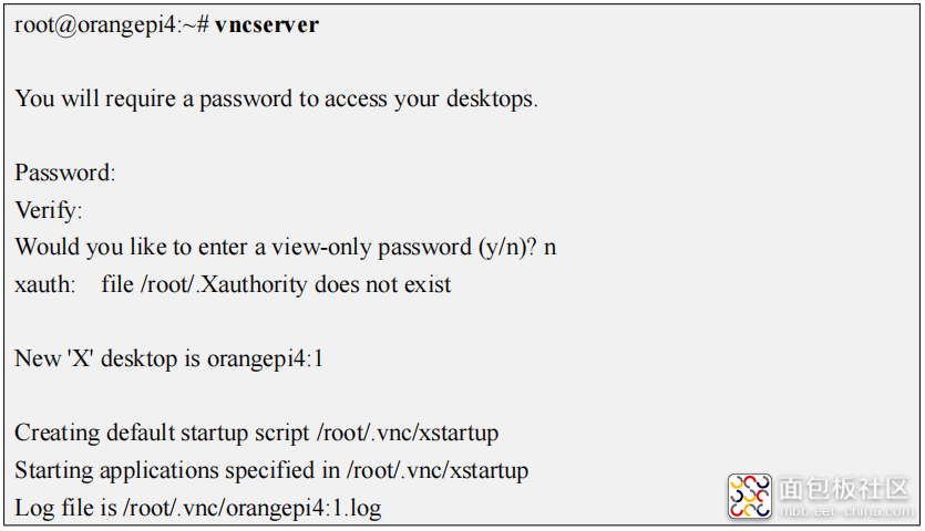

2) 在安装完成后进行 VNC 服务器的初始配置,可以使用 vncserver 命令设置安全 密码并创建初始配置文件

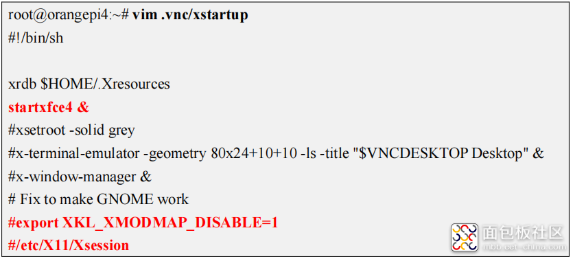

3) 修改.vnc/xstartup 文件,设置 vnc 服务器启动 xfce 桌面环境

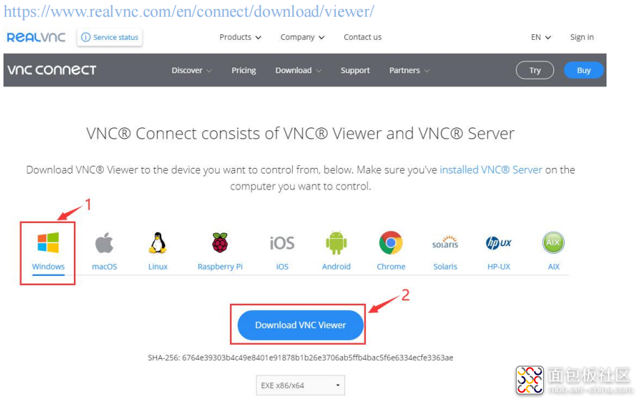

4) 在 windows PC 上下载安装 VNC Viewer 客户端,下载链接如下

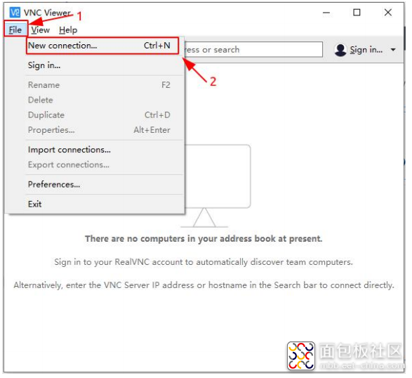

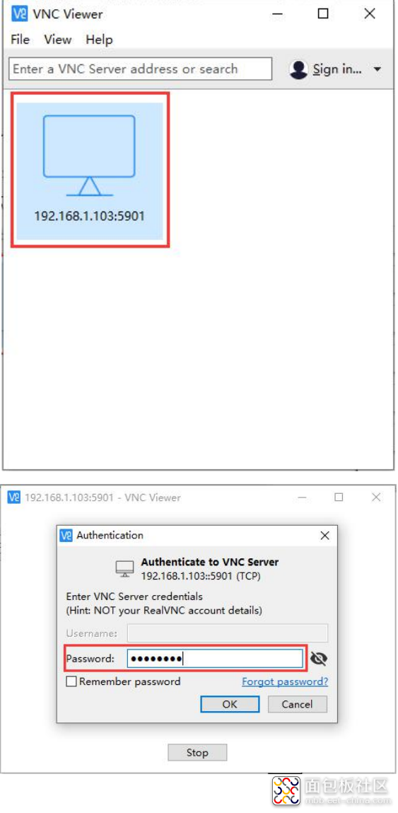

5) 安装完成后,打开 VNC Viewer,点击“File”->“New connection”新建连接

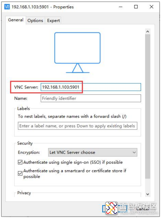

6) 在 VNC Server 处输入开发板的 ip 地址以及端口 5901

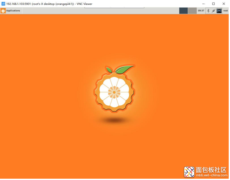

7) 打开新建的连接,输入在第二步设置的密码后即可远程登录到系统桌面
8) 登录成功后可以远程在系统桌面进行操作
