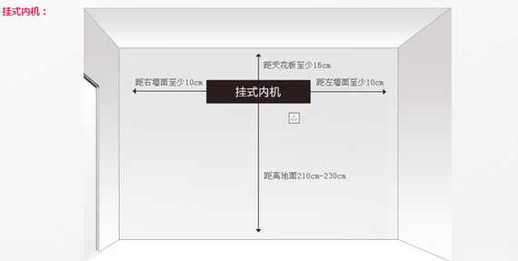

一般建议内机位置高于外机安装位置,但是需要在下表高度差范围之内:
B、柜式内机:保证前后左右距物体的距离大于10cm即可;
