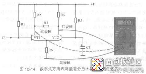

在测量电路中的直流电压、交流电压、信号电压时,都需要先找出电路板中的地线,因为测量这些电压时,万用表的一根表笔需要连接到电路板中的地线。
万用表测量电压时接地线示意图如下:

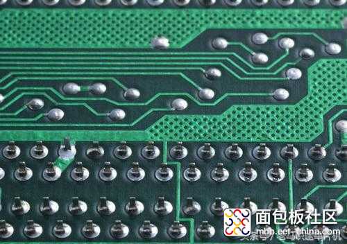

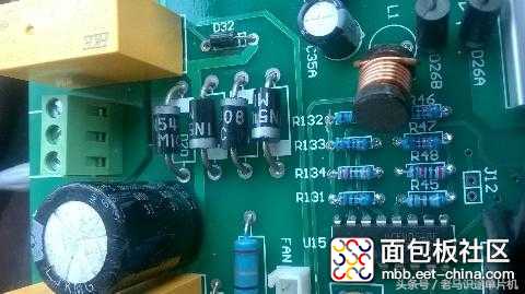

1)大面积铜箔线路是地线
电路板上面积最大的铜箔线路是地线,如下图所示,通常地线铜箔比一般的线路粗,而且在整个电路板上处处相连。

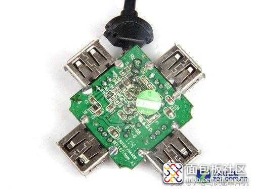

2)元件金属外壳是地线
一些元器件的外壳是金属材料的,如开关件,在电路中它们的外壳接地线,所以可用这一金属外壳作为地线(这个并不都是这样,有些金属外壳也可能不接地)。
下图所示是电路板上的USB接口的金属外壳接地。
3)屏蔽线金属网是地线
如果电路板上有金属屏蔽线,它的金属网是电路板中的地线,如下图所示,根据这一特征也能方便地找到地线。

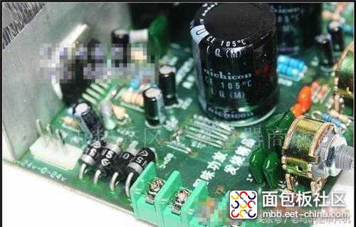

4)体积最大的电解电容的负极接地线
正极性电源供电电路中,体积最大的电解电容是整机滤波电容它的负极接电路板的地线,如下图所示,因为体积最大的电解电容比较容易找到,所以找到电路板中的地线也很方便。

寻找电路板上体积最大、耐压最高、容量最大的电解电容,它是整机滤波电容,它的正极性直流电压供电电路中是整机直流工作电压测试端。如下图所示。

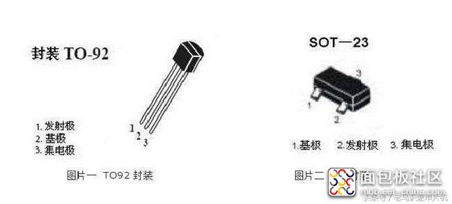

在电路板上找到所需要测量的三极管,然后根据三极管引脚分布规律确定那个引脚是集电极,接着测量三极管集电极对地直流电压,常用三极管外形示意图如下。
如果不知道三极管的引脚分布情况,可以分别测量3个引脚的直流电压,对于NPN型三极管来说,集电极直流电压最高,基极次之,发射极最低;对于PP型三极管,则恰好相反。

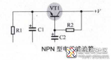

4)寻找电路板中电子滤波管的发射极
电子滤波管在电路中起着滤波作用,它输出的直流电压为整机前级电路提供工作电压。寻找时,首先在电路原理图中找出那只三极管是电子滤波管,下图中的VT1时NPN型电子滤波管。

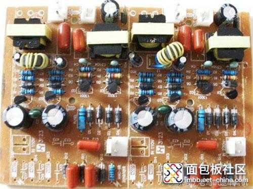

电路板中的三极管数量远比电阻和电容少,所以寻找电路板中某只三极管时也可以直接去找。如果电路中的三极管数量很多时,可以采取一些简便的方法。

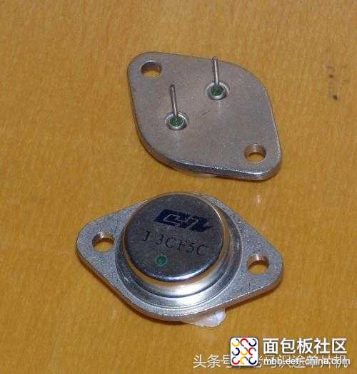

1)根据三极管外形特征寻找电路板中的三极管
三极管的外形很有特点,所以根据这一点可以分清电路板上那些是三级管。关键的问题是电路板上众多三极管中那只是所需要找的,如果很熟悉某型号的三极管的外形特征,那么很容易找到该三极管,下图所示是大功率三极管。

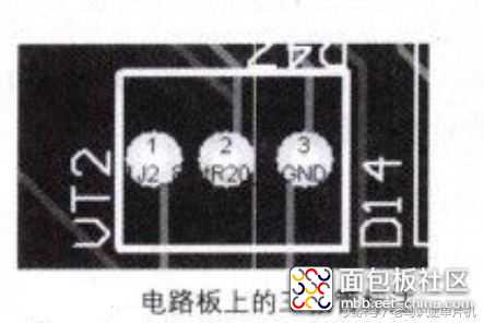

2)根据标注寻找电路板上的三极管
如果电路板上标出了各三极管的标注,如下图所示,那么就很容易确定了。
如果没有这样的标注,一是要靠该三极管外形特征来分辨,而是靠外电路特征来确定该三极管。

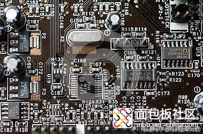

3)寻找电路板上的贴片三极管
如果在电路板上的元器件中没有找到三极管,则要注意电路板背面,因为贴片三极管装配在电路板背面。贴片三极管实物见下图。

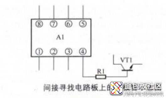

当电路板很大,电路板上的三极管数量比较多时,直接寻找就比较困难,此时可以根据原理图中三级管电路的特征,间接寻找电路板上的三极管,如下图,
1)寻找电路中的集成电路A1,因为电路板上的集成电路数量远少于三极管,而且集成电路A1的4叫通过电阻R1与所需要寻找的三极管VT1相连。
2)根据集成电路的引脚分布规律,在电路板上找到集成电路A1的4脚。
3)沿着集成电路A1的4脚铜箔线路找到电路板上的电阻R1,沿R1另一个引脚的铜箔线路可以找到三极管VT1。

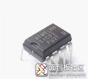

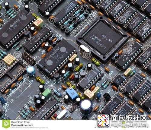

当需要测量集成电路某引脚的直流电压或检查某引脚的外电路时,需要在电路板中寻找这一集成电路的某根引脚。集成电路在电路板中的数量相对较少,所以可以采用直接寻找的方法。

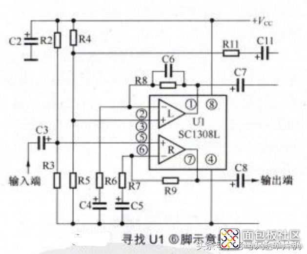

下图所示电路图中,需要找出集成电路U1的6脚,寻找过程分两步进行。

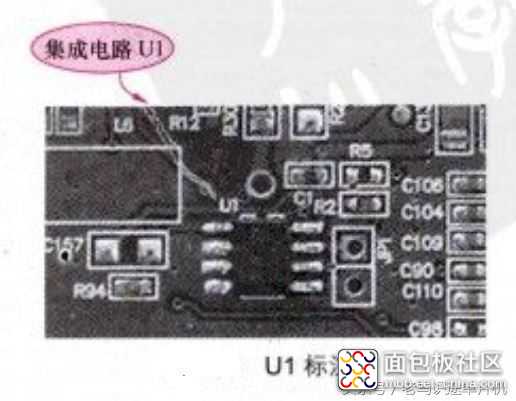

1、找出电路板中的集成电路
在寻找集成电路U1的6脚时,首先找出集成电路U1,在电路板中可能会有多个集成电路,此时可以根据电路板中U1的标注,如下图,当某个集成电路旁边标有U1时,该集成电路就是所需要找的集成电路。

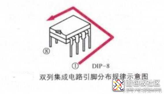

2)根据引脚分布规律找出具体引脚

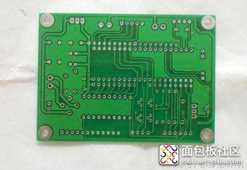

下图所示是双列直插集成电路,其引脚分布规律是集成电路缺口左边是1脚,按照逆时针顺序依次是2、3...脚,
有的电路板上不会标出集成电路编号U1这样的标注,这时可以查看电路板上集成电路上面的型号,由此可以确定所需要找的集成电路。
如果电路板上有两块相同型号的集成电路时,则要根据该集成电路外电路的特征来确定。
注意,如果集成电路是贴片式的,则要在电路板的背面上寻找。

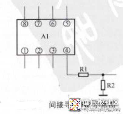

2、间接寻找电路板上电阻的方法
例如在电路板上寻找下图所示电路中的电阻R2,此时可以首先在电路板上寻找集成电路A1,然后根据集成电路引脚的分布规律,在电路板上找到A1的4脚,沿着A1的4脚铜箔线路找到电路板上的电阻R1,沿R1另一个引脚的铜箔线路可以找到电路R2。

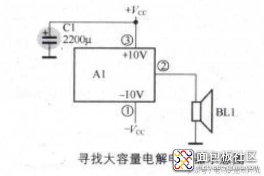

1、寻找大容量电解电容的方法
如果所需要寻找的电容是大容量的电解电容,如下图中的C1,这样的电容有一个特征,体积很大,并且数量很少,这时可以在电路板上直接寻找。

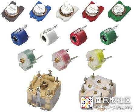

2、寻找微调电容的方法
如果所需要寻找的是特殊电容器,如微调电容器,如下图所示,这时也可以在电路板上直接寻找,对于可变电容器等也可以采用这一方法。

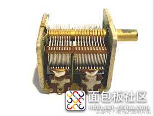

3)根据元器件结构和工作原理进行判断。下图所示是一种外形比较特殊的空气可变电容器(单联),当转动它的转柄时动片和定片相对面积在改变,根据这一原理可以判断它是一个可变电容器。

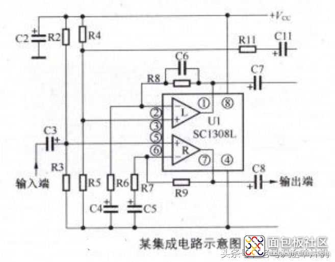

1、寻找电路板上集成电路输入和输出信号端的方法
如下图,要检修这一集成电路的信号传输故障时,需要检测它的输入端和输出端上的信号,就要在电路板上找到这两个检测端。
方法是:首先在电路板上找到集成电路U1,然后根据集成电路的引脚分布规律找到它的输入引脚5和输出引脚7,再找到引脚上的耦合电容C3和C8,这样就能找到电路板上的信号输入端和信号输出端。

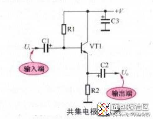

2、根据电路板上三极管放大器的输入和输出端的方法
下图所示是共集电极放大器,电路中标出了这个放大器的信号输入端和输出端,检修中时常需要在电路板上找到这两个端点。
方法是:在电路板上找到三极管VT1,在其基极铜箔线路上找到输入端耦合电容C1,就能找到信号输入端,找到VT1发射极,在其发射极铜箔线路上找到输出端耦合电容C2,就能找到信号输出端。
