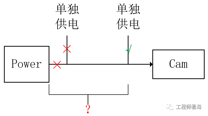

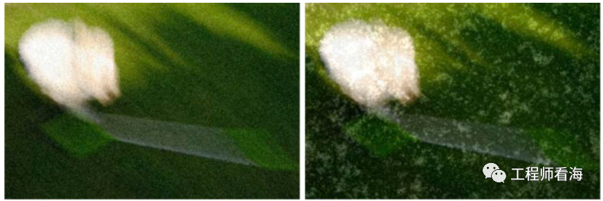

        事情发生的背景是相机画质不达内部标准,如果在用户角度看,就是暗光拍照有噪点。定位方法并不复杂,对相机各路电源进行外部供电,最终发现是相机模拟电源异常,如果用外部电源在对相机就近供电,则画质正常,靠近电源源端供电则异常,入下图。
        所以,问题的分析就变成了相机模拟电源哪里除了问题?

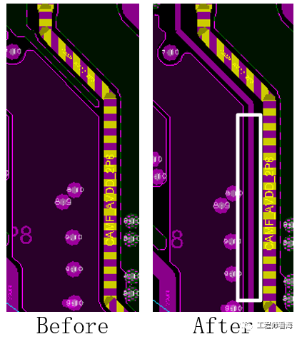

        哈哈,果然,模拟电源中间有一段,旁边紧挨着一块大电流的BUCK电源平面,BUCK工作时的干扰耦合到了相邻相机的模拟电源,进而对相机画质产生影响,这个干扰太小,普通电气测试无法发现,但是却会对画质产生影响,类似下右图。

        那么怎么修改呢?最好的解决办法是直接移动电源走线,但是手机这点地方,捉襟见肘,牵一发而动全身。
        最终选择使用地线进行隔离,修改发板后哥们还一直寝食难安,担心有其他影响,这种谨慎的态度,我是很认可的。
        板子回来后测试一切正常,这下哥们才放心,睡得也香了,吃的也开心了,一口气上5楼不费劲。
