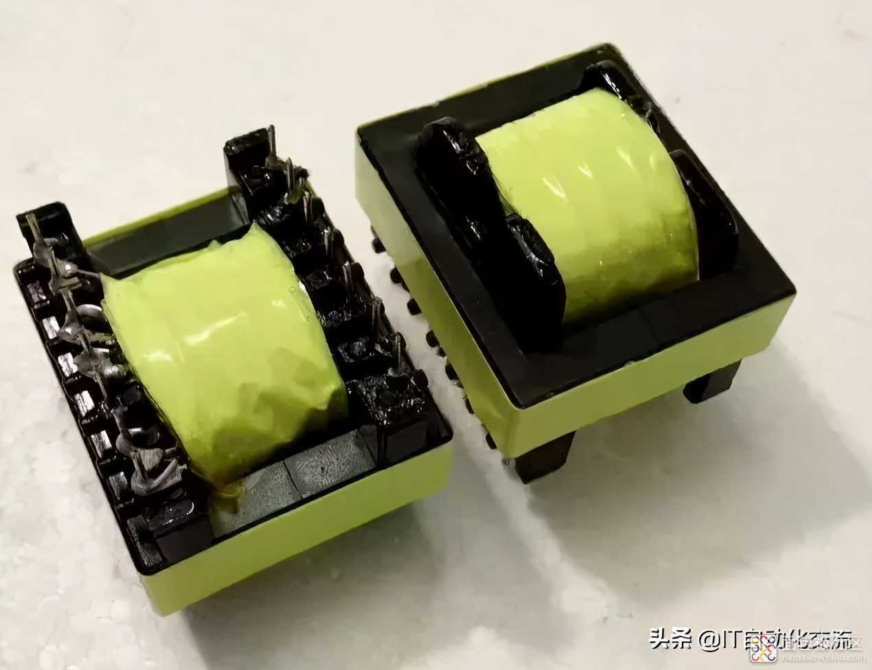

高频变压器
有一些机制会产生变压器噪声,每种都会产生发出声音的机械位移。这些机制包括:
相对运动—磁芯两部分间的吸引力使其移动,压迫将其分隔的介质。
撞击—如果两块磁芯的表面能接触,它们响应磁通激励而移动会使二者碰撞或刮擦。
弯曲—仅在EE或EI结构的磁芯中间腿存在的裂隙,可使磁芯各部分沿其间吸引力的方向
磁致伸缩—磁芯材料的尺寸随磁通密度变化。普通功率的铁氧体的变化率小于1ppm。
骨架移动—磁芯片的位移可通过骨架传送和放大。
线圈移动—线圈中的电流产生移动这些导线的吸引力和排斥力。
移动源共同作用,形成了复杂的机械系统,它能在人耳听力范围内的一个或几个频点上,产生强烈的共振。10W以下离线反激式转换器常用的结构一般产生10k Hz到 20k Hz的共振。当磁通激励的基频或其谐波经过机械共振区域时,移动发出声音。设计者应全程变换负载以检验音频噪声,特别是需要动态负载时。
这些机制产生噪声的大小根据各自所处的不同位置决定。幸运的是,设计者可以应用简单的结构技术来有效衰减各种机制产生的音频噪声。
以下简单讲解能有效衰减各种机制产生的音频噪声的常见方法。
首先变压器要采用均匀浸渍,从而能有效填充线圈与线圈之间、线圈与骨架之间、骨架与磁芯之间的固有空隙,降低活动部件发生位移的可能性,必要时可以在磁性元件与线路板接触面填充白胶或喷涂三防漆,进一步减小机械振动的空间,有效降低噪声。
在条件允许的情况下尽量降低峰值磁通密度,要充分考虑高温时的饱和磁通密度,留足够余量防止工作曲线进入非线性区,可以有效降低变压器的音频噪声,有实验证明峰值磁通密度从3000高斯降为2000高斯即可将发出的噪音降低5 dB到15dB。
条件允许可以使用非晶、超微晶合金等软磁材料,它们的磁均匀一致性远比一般铁氧体好得多,磁致伸缩效应趋于零,因此对应力不敏感。

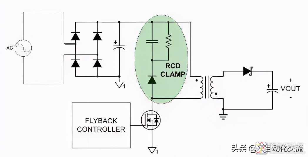

通常为了抑制电磁干扰和减小器件电压应力,开关电源一般采用RC、RCD等吸收电路,吸收电容常常选用高压陶瓷电容,而高压陶瓷电容是由非线性电介质钛酸钡等材料制成,电致伸缩效应比较明显,在周期性尖峰电压的作用下,电介质不断发生形变从而产生音频噪声。
RCD吸收电路
电容噪声的一般解决方法
解决的方法是把吸收回路用的高压陶瓷电容换成电致伸缩效应很小的聚脂薄膜电容,这样可以基本消除电容产生的噪声。
要确定陶瓷电容是否主要噪声源,可以用不同绝缘体的电容来替换。薄膜电容是性价比不错的替代品。但应注意替换品是否能经受得住反复的尖峰电流和电压应力。
另一种具有价格竞争力的选择是用齐纳箝位电路来替代RCD箝位电路。齐纳箝位的价格已与RCD箝位的相当,但占用的空间小得多而效率更高。

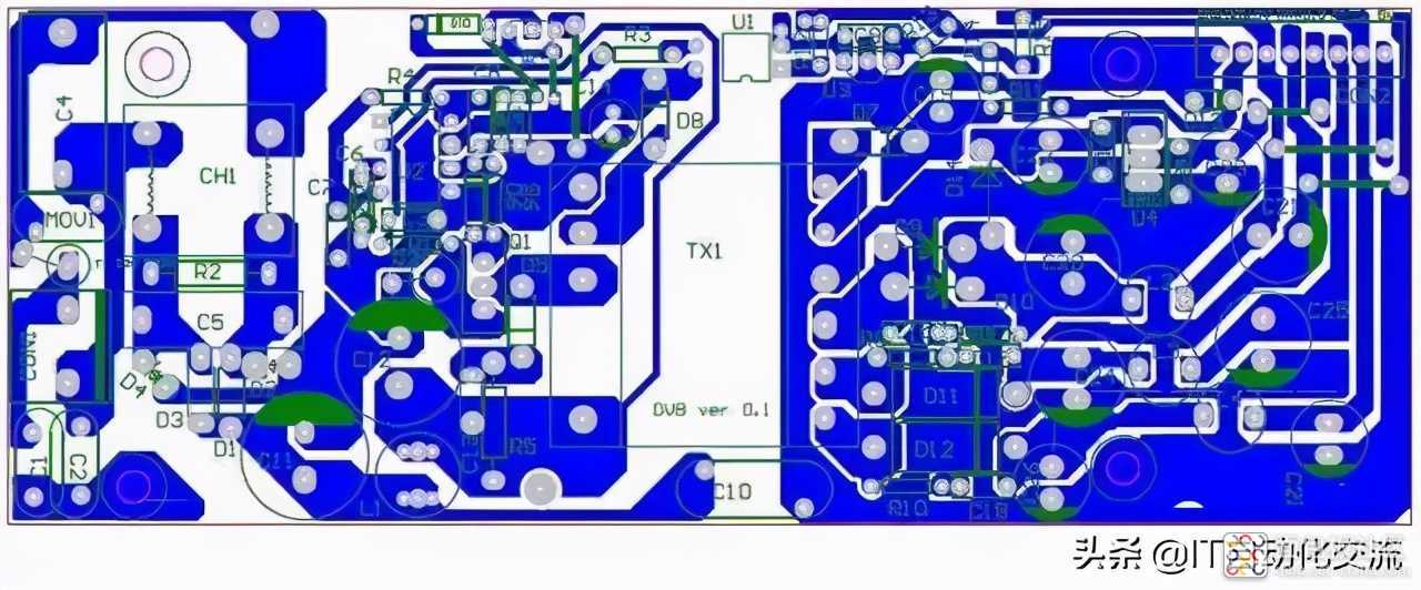

PCB走线
关于PCB走线的另外一些需要注意的地方总结:
号线必须尽可能地短,并且远离MOS管漏极走线以防止噪声耦合,信号地独立布线,尽可能与功率地分离。 光耦地,Vcc地,Y电容地分开,反馈脚电容尽可能靠近IC。
将电源和地平行布置。将敏感及高频的走线尽量远离高扰的电源走线。
加宽电源和地的走线来减小电源线和地线之间的阻抗。
最小化由漏极、箝位和变压器构成的环路区域
最小化由次级绕组、输出二极管和输出滤波电容构成的环路区域
增加走线之间的距离来减小电容耦合的串扰。

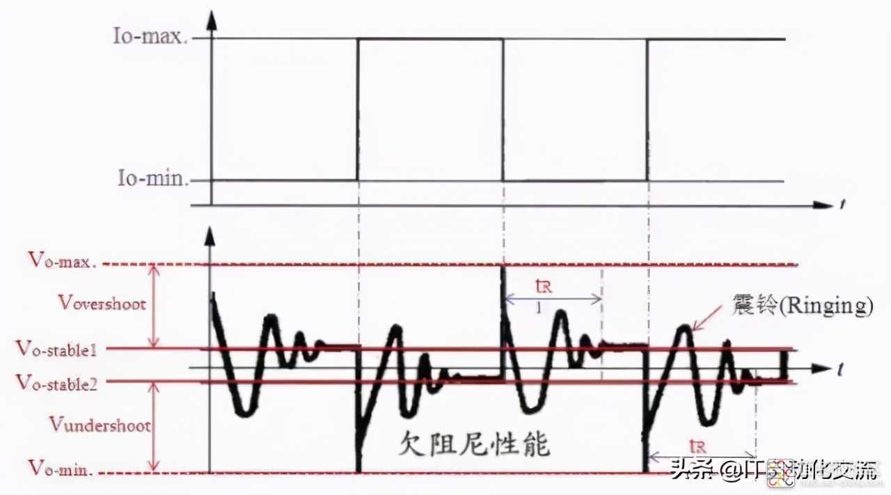

阶跃负载产生的音频噪声
阶跃负载的电流、电压波形
有些开关电源在全程变换负载测试时会产生音频噪声。
例如通信行业在开关电源的测试标准中,动态负载被定义为周期1 ms、斜率0.1 A/ s,
按照25%-50%—_25% 75%—50%一75% 两种变化规律的阶跃负载,
以正激变换器为例,输出电感的电流由输出脉动电流和阶跃电流两部分组成,脉动电流的频率和开关关电源的工作频率相同,
一般不会产生音频噪声,而阶跃电流的周期和给定阶跃负载的周期一致,当输出电容比较小,阶跃电流dt/di变化率过高,这时也会产生音频噪声解决的方法是增加输出电容,
由于电源内部体积的限制,输出电容一般也不可能很大,这时也可以试着延缓环路的反应时间,相应也就减小了电流变化率,从而起到一定的抑制的作用。
但需要注意的是,延缓环路的反应时间会使输出电压的过冲或跌落会大很多,这也是一个需要折中考虑的问题。
