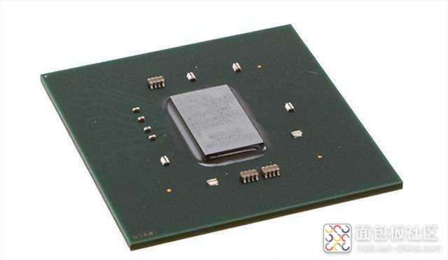

(1):GPU芯片、移动端的CPU等无外壳保护芯片,表层微带线阻抗不会有影响。

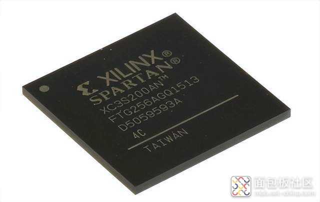

(2):保护DIE或金线的树脂外壳,应用十分广泛,大致模拟树脂填充的wost case情况是相比无外壳状态差分阻抗降低15欧姆左右。

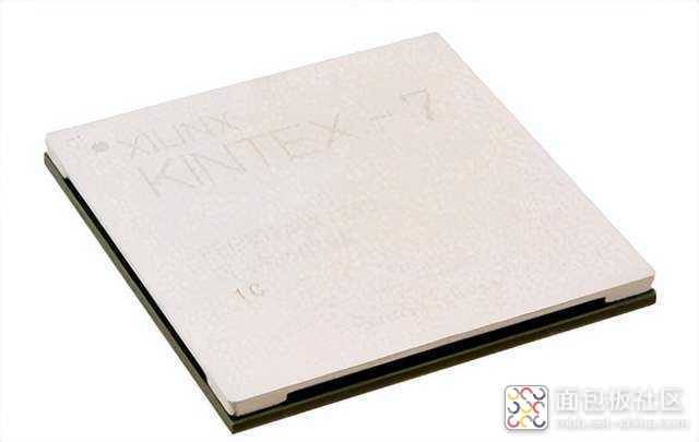

(3):保护DIE或金线并兼具散热的金属外壳。常见于桌面级、服务器级CPU芯片以及FPGA芯片等散热要求较高的芯片。大致模拟常规形制的金属外壳。wost case情况是相比无外壳状态差分阻抗降低2欧姆左右。
