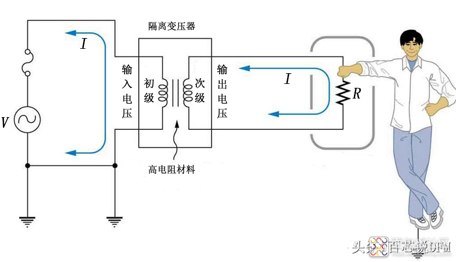

在低压电源和测试仪器中,隔离变压器用于将低压接地与主接地系统隔离,以提高安全性。通过浮动低压侧的地,它避免了来自主电源的接地电流路径。如果低压侧出现故障,这将提供电气安全。
浮地

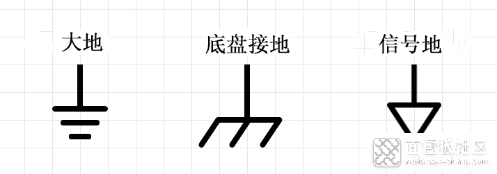

04、信号地
信号地是电路中使用的任何模拟或数字信号的参考,大多数时候信号地等于电源地。但在某些情况下,电路中的信号使用不同的隔离接地来返回信号电流,这导致为信号定义单独的接地,信号地可以在敏感设备和测量仪器中找到。
原理图中用于接地的典型符号

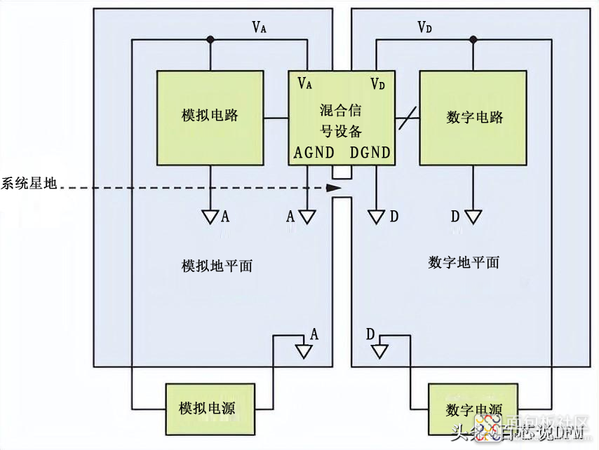

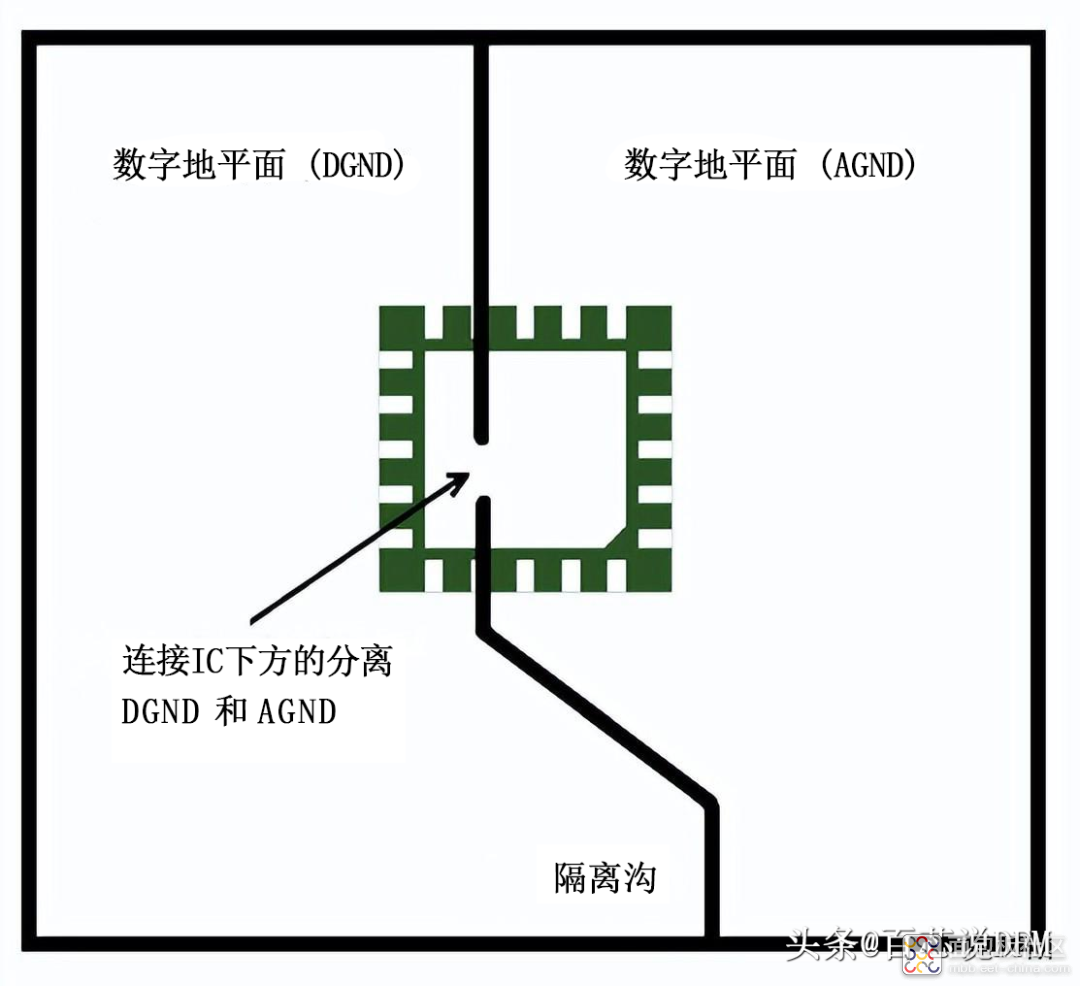

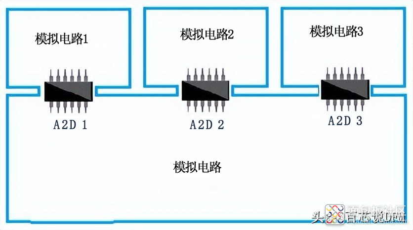

在为模拟和数字部分划分电路板时,分离地通常连接在具有模拟和数字轨道连接的混合信号设备下方或附近。 当在混合信号设备下方的模拟地和数字地平面之间进行连接时,它能够以最短的长度运行混合信号走线,并减少干扰设备周边其他模拟或数字信号的机会。
模拟地和信号地分开接地

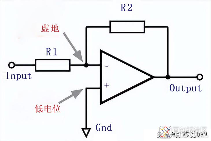

05、虚地
虚地常见于运算放大器 (Op-Amp)。虚拟接地点(节点)不直接连接到接地(GND)电流返回路径,而是保持与接地参考电位匹配。虚拟接地用于分析运算放大器的功能。
虚地
通过考虑虚拟接地电位,并假设运算放大器不吸收电流,得到以下关系。
虚地计算公式

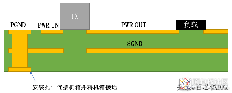

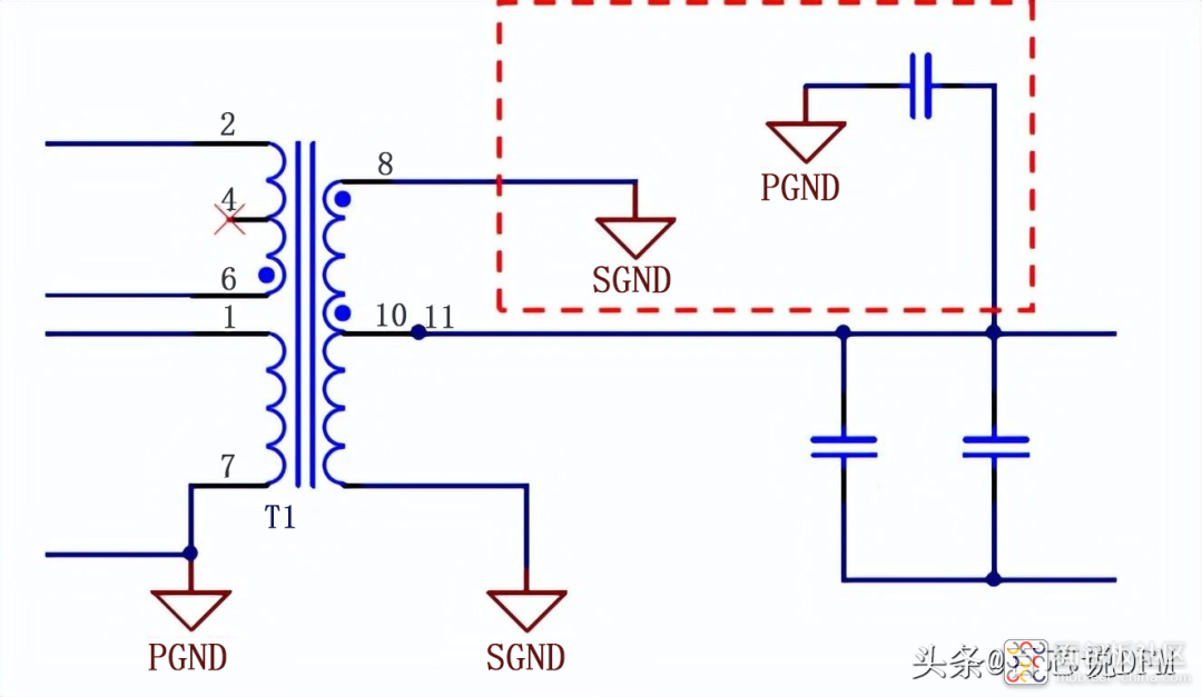

交流接地是将电源引入需要电网电源并以中等高电流运行的电路板的标准方法。在下图中,我们将 3 线单相交流电引入系统,并使用变压器将其降压至电路板上所需的电平。
PCB 叠层中初级接地 (PGND) 和次级接地 (SGND) 之间的分离意味着我们现在在电路板上基本上有一个隔离电源以及我们的其他重要组件,这些组件可能是高速数字或精密模拟组件。
输入功率级隔离接地

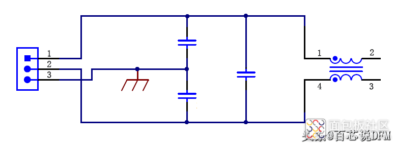

在 3 线 AC 系统(火线、中性线和地线)或 3 线 DC 系统(DC+、DC 公共端和地线)中,机箱接地通常在电源进入电源的点处连接到大地。插入系统的一部分也可以连接到机箱接地以吸收噪声或出于安全原因(例如,ESD 保护),如下面所示的示例。这种布置为 3 线连接上的交流或直流输入提供了共模噪声过滤。
下面原理图中的机箱接地直接连接到电路板,并带有与外壳的低电感接地触点。请注意,连接器上的引脚 3 是地线。
底盘接地
底盘接地连接提供了三个功能:
由于机箱现在设置为全局 0 V 参考电位,因此机箱现在充当法拉第笼并提供宽带屏蔽。
它提供了一种安全功能,可以将寄生电流(ESD、短路或噪声)消散回大地。
它可以在此输入 EMI 滤波器上为共模噪声提供低阻抗接收器,而无需在板上放置铁氧体或大扼流圈。

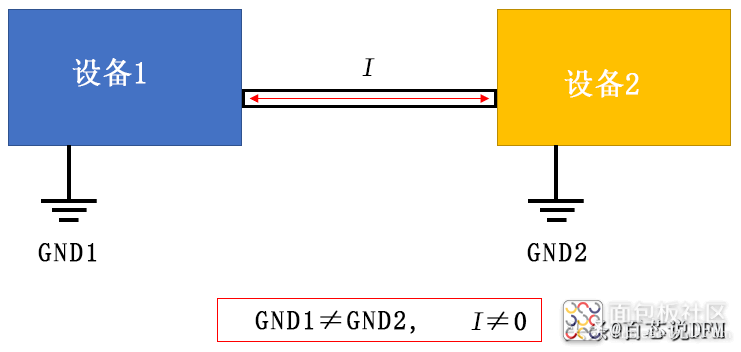

二、并非所有接地都为 0V
悬空的导体或者系统中参考不同电源的导体可能不具有相同的 0 V 电位。换句话说,两个不同的设备有两个接地参加,但连接到同一个参考,如果你测量它们之间的电位,测量得到是一个非 0电压。
在电源系统中,要注意如何使用电容接地以确保接地参考保持一致。Y级电容最合适,你需要消除平面之间的直流偏移,同时提供电流隔离和高频EMI 滤波。
PCB接地电路
当两个设备引用相同的导体作为接地连接时,可能会发生下面这种情况。如果你测量长导体上的电位差(例如:使用万用表),它可能不为 0,这意味着沿着导体驱动了一些电流。这种沿着大地或两个接地连接之间的电位差称为 “接地偏移”。

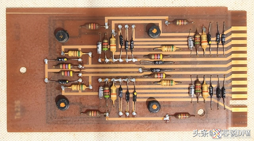

01、地线
所有连接到地面的组件都通过公共迹线连接在一起,这在旧 PCB 和简单 PCB 中很常见。
地线

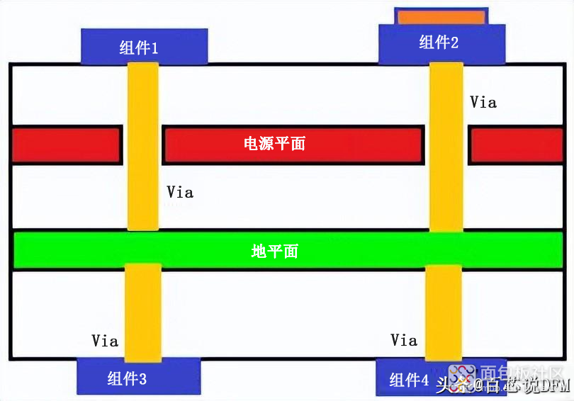

专用接地层用于多层 PCB,组件通过接地过孔连接到接地层。可以在具有 3 层及以上层的密集复杂 PCB 中找到。

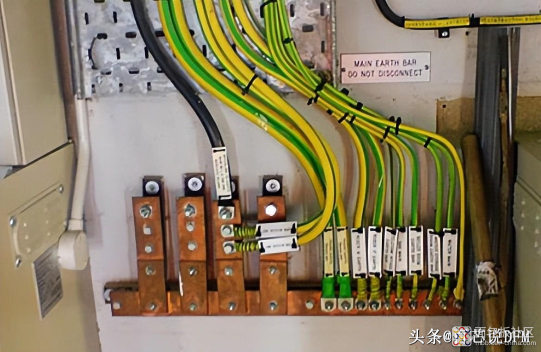

04电力系统接地
在电力系统安装中,所有接地连接都连接到接地母线。该母线连接到接地导体,该接地导体连接到接地棒或接地网。
电力系统接地
接地母线将所有装置的所有接地线汇集到一个公共点。该点的接地电阻应低于 5 欧姆,以提供更好的接地,使用高规格电线将接地母线连接到接地装置。(接地棒和接地网)

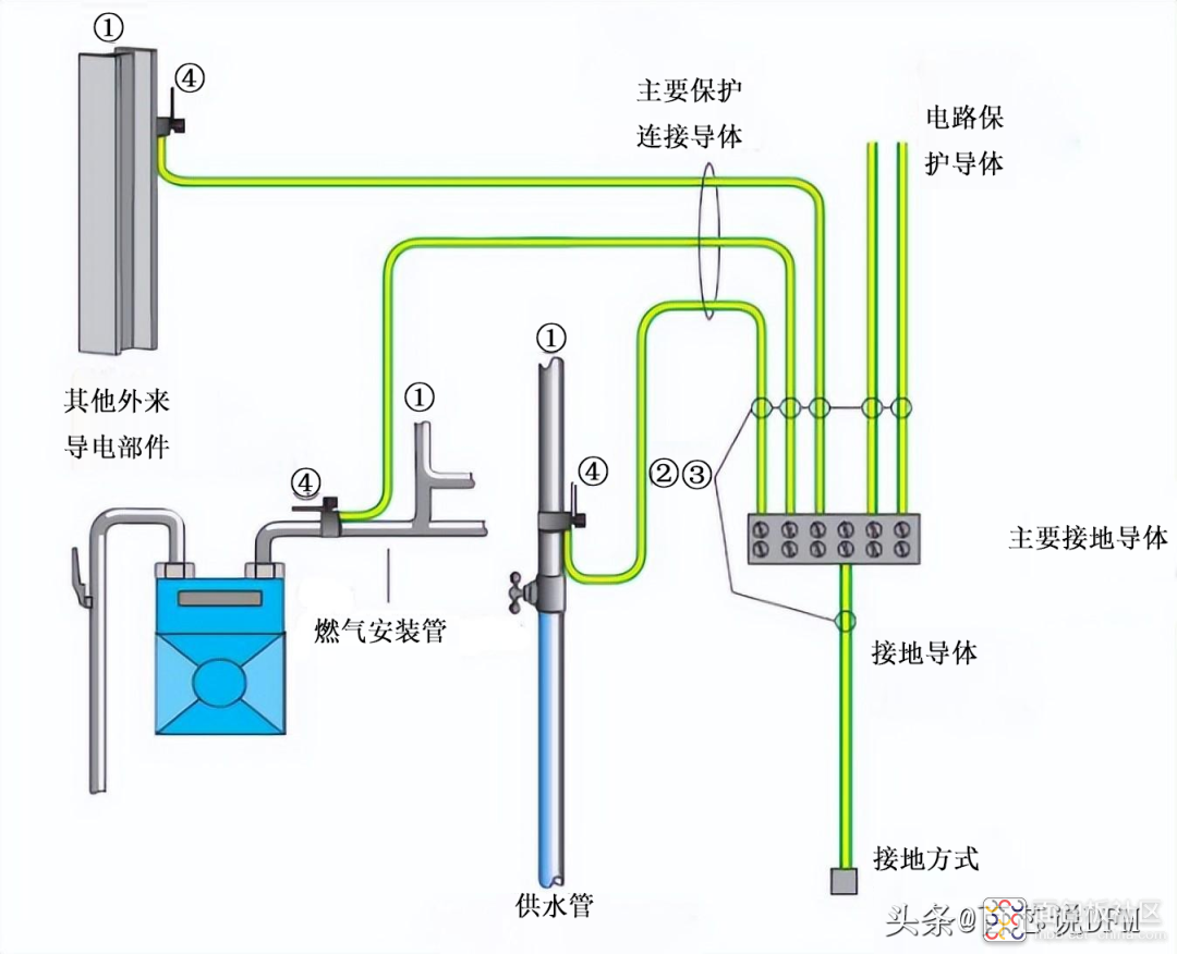

05等电位接地或者接地
等电位接地意味着保护区中的每个导电元件都应具有相同的接地电位,是通过电气连接设备底盘、金属管道和所有接地装置来实现的。
等电位确保了该区域中的任何导电部件之间没有明显的电位差,并防止在故障期间触电。

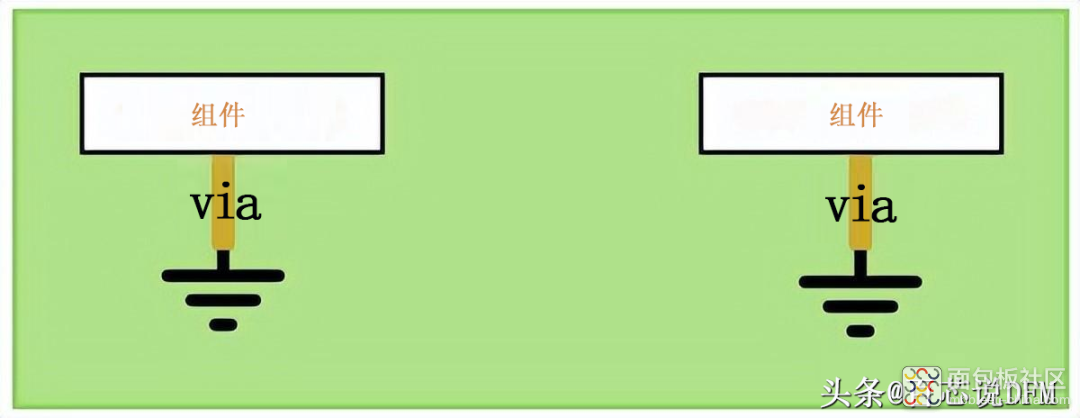

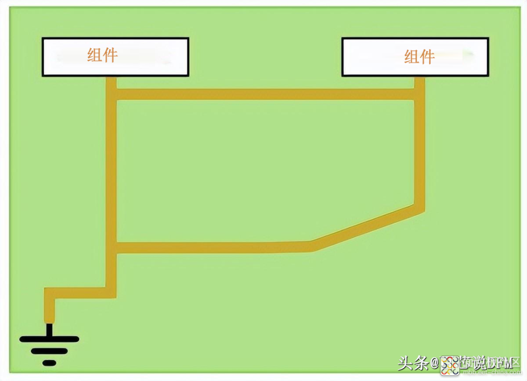

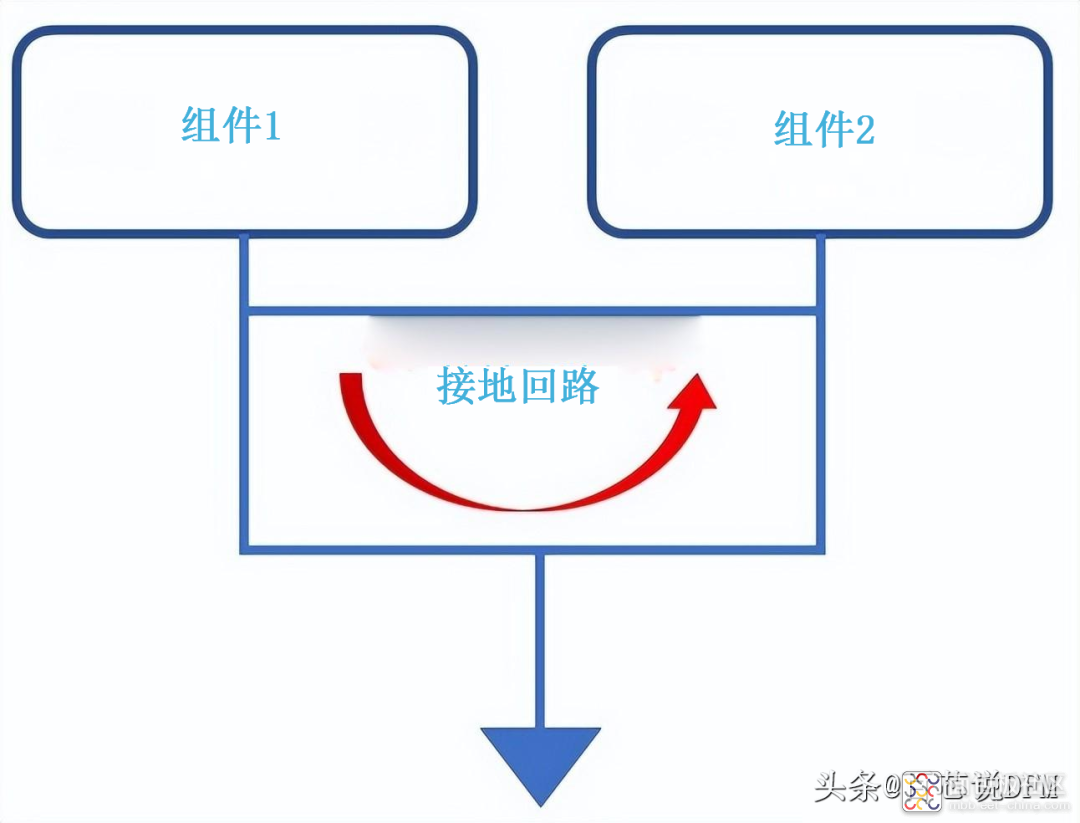

每个组件都必须单独连接到一个实心接地层以避免接地回路。
由连接到接地层的两条迹线形成的接地回路

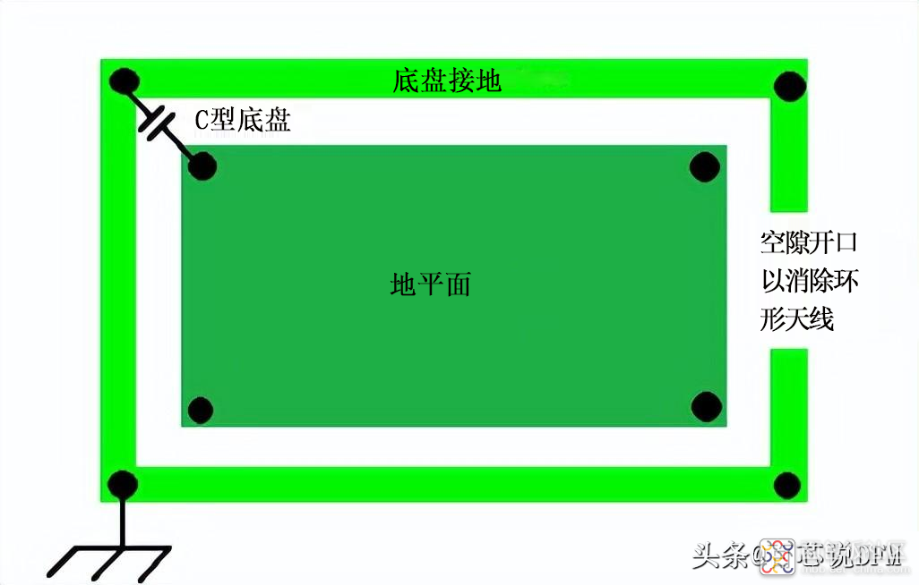

使用机箱接地时,你可以通过在连接到机箱的接地部分放置一个空隙来避免接地回路,如下所示。电容的使用提供了一个交流接地点。对于需要使用墙壁电源并需要直接返回地面的电气设备来说,这是一种理想的情况。
消除接地回路天线

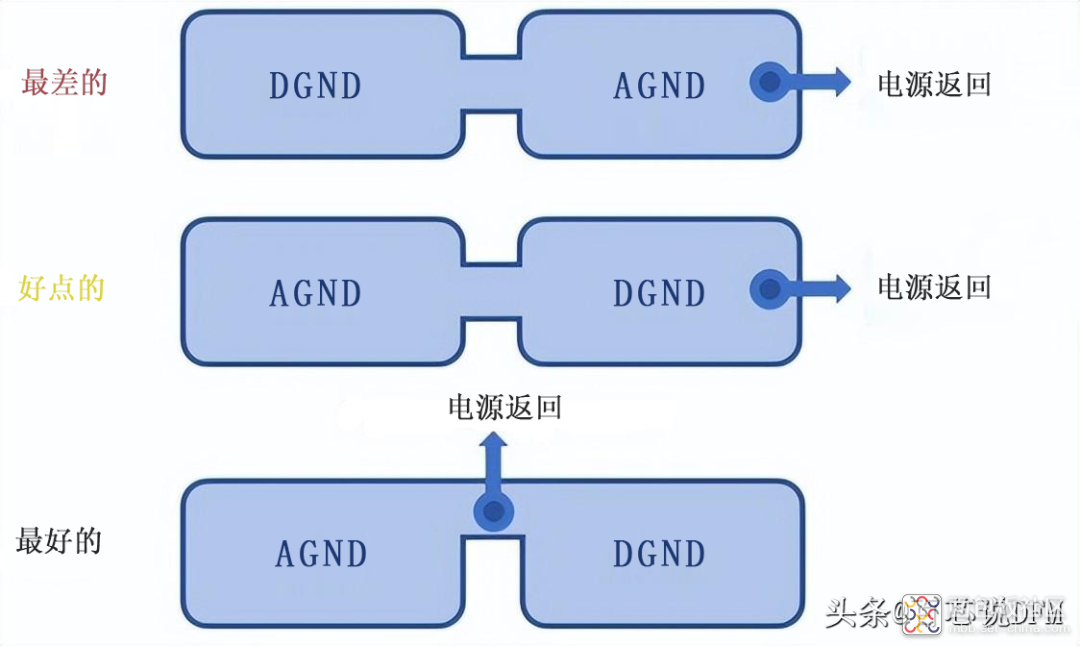

03模拟和数字组件排列
元件应布置在靠近地的信号层上,以使返回路径短且走线耦合到地。如果 PCB 包含模拟和数字组件,则必须非常小心地放置接地连接。电路板的模拟部分和数字部分应该在物理上分开,但它们仍然需要连接到电源返回路径。
混合信号接地连接
有些人可能会建议将数字地和模拟地完全分开,然后使用铁氧体磁珠将它们连接起来,但这可能会产生比它所解决的更多的 EMI 和噪声问题,尤其是当在非常高的频率下工作时。
连接这些部分的一个好方法是将电源返回路径放置在两个平面之间,这样任何一个部分的返回电流都不会进入另一个平面。重要的是要注意,不应在两个接地层之间的间隙上布线任何走线,因为这会产生很长的电流返回路径,极易受到 EMI 的影响。接地层之间的空间可用于放置 ADC 等混合信号组件。

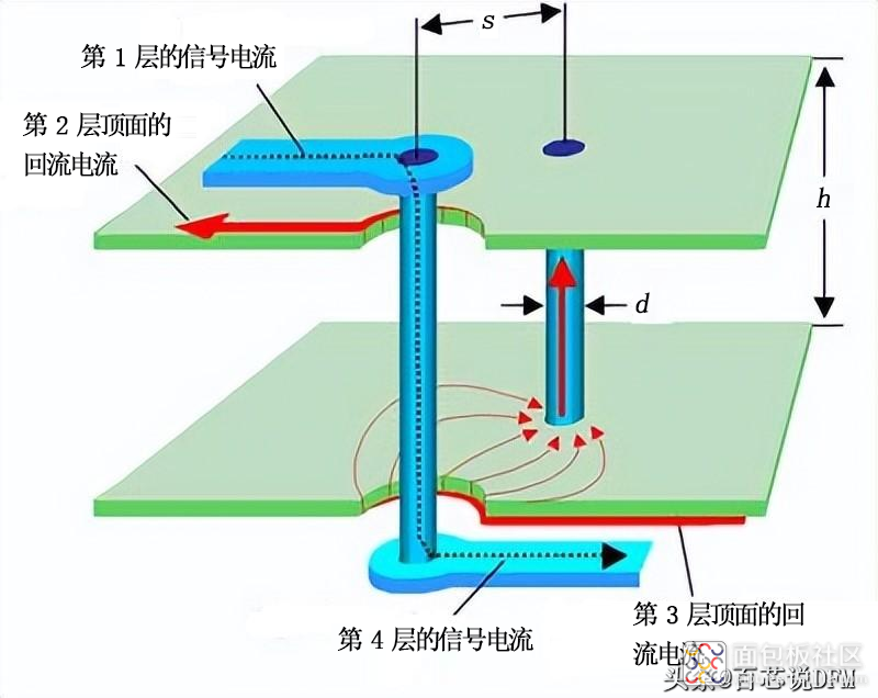

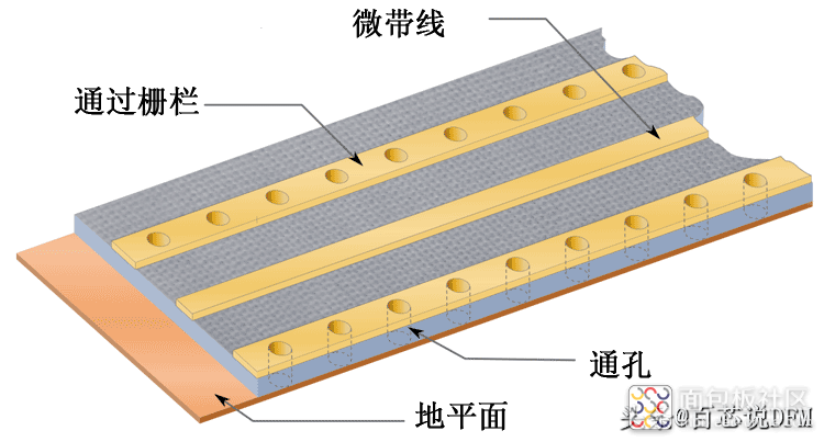

04接地层过孔
如果 PCB 的两侧都有接地层,它们将通过板上许多不同位置的过孔连接。这些通孔是穿过电路板并将两侧相互连接的孔,允许从任何可以插入通孔的地方访问接地层。
使用过孔可以帮助你避免接地环路。它们将组件直接连接到接地点,接地点通过低阻抗连接到电路的所有其他接地点,同时还有助于缩短返回循环的长度。
接地层过孔
接地平面通常在流入它的电流频率的特定波长处谐振。你应该在接地层周围以精确的间隔放置过孔,以避免接地层谐振。帐篷通孔是 PCB 板的一个重要方面,因为它们通过通孔将热量吸收到板的另一侧,从而有助于冷却热运行的组件。
在 PCB 板布局没有过孔的情况下,可以使用小型钻孔机钻几个孔,然后将铜穿过孔并焊接,从而实现两侧的连接。

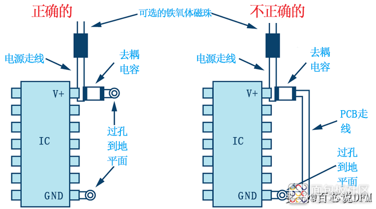

05去耦
去耦是在集成电路芯片旁边实施LC 网络提供瞬态开关电流的过程。为集成电路芯片安装电源引脚将它们连接到外部电源。此外,还包含将它们连接到 PCB 接地层的接地引脚。
应该在电源引脚和组平面之间 放置去耦电容,以消除由芯片中提供的电压产生的振荡。
高频去耦的正确和错误放置
去耦电容对于改善和增强 PCB 的功能至关重要。电容设计用于存储电荷,因此 PCB 中的去耦电容充当电荷存储设备。
因此,如果 IC 需要更多电荷,则去耦电容通过低电感路径向 IC 提供电荷。除了增强 PCB 功能外,去耦电容还可以有效降低 多层平面上电源产生的噪声。此外,去耦电容还降低了 EMI。

13注意混合信号的布线区分
电路板的模拟部分需要分开,这包括模数转换器和数模转换器。
在设计 PCB 的“平面图”时,务必将这些区域隔离开来。ADC 的接地可以连接到一个公共接地点,数字信号可以通过该接地点传递到 PCB 的其他部分。

14避免接地回路
根据经验,“接地回路”一词可以指系统受到接地电位差异影响的任何情况。一个典型的例子是,当两个模块通过一根长电缆连接时,电缆中的返回电流导致一个模块的接地电压明显高于另一个模块的接地电压。不过,这里专门指的是接地回路。例如:
接地回路
如果你必须使用单独的 PCB 走线进行大量接地连接,则创建如上图所示的环路其实很容易。
接地平面的存在并不意味着不可能创建接地回路,因为 CAD 程序不会阻止你在接地点之间绘制轨迹。但是,如果你始终使用过孔或通孔进行接地连接,那么问题应该会在很大程度上消失:通过将过孔放到平面上,你可以直接从组件连接到接地点,该接地点通过低阻抗连接到所有其他接地电路中的点。
避免接地回路
