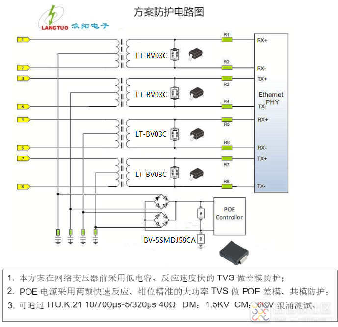

PoE端口4KV-6KV雷击防护方案
目的
该方案为PoE端口提供针对6KV雷击浪涌的防护.
方案优点
●包含了差模及共模防护;
●满足ITU 加强型要求的 6KV 10/700μs 的测试要求;
电路保护器件
深圳浪拓公司提供完整的电路保护解决方案,包括过压保护元件GDT、MOV、TVS、TSS、ESD和过流保护元件PPTC。浪拓公司电路保护产品应用广泛,适用于航空、汽车、工业、医疗、通讯和消费电子等各个领域。
