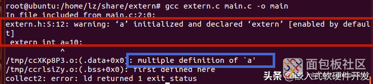

    如果extern.h中没有extern int a;改为extern int a=10;也会出错,显示定义变量a多次:

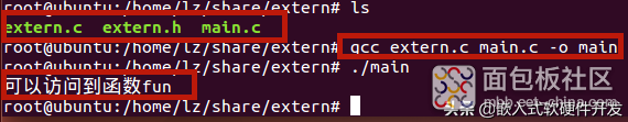

    2)演示修饰函数
    有3个文件:main.c extern.c extern.h main.c文件要访问extern.c文件中定义的函数fun(通过#include "extern.h"方式),在extern.h中对函数fun用extern修饰。
    main.c代码
    #include <stdio.h>
  • #include "extern.h"
  • //演示extern关键字用法
  • int main(int argc, char** argv)
  • fun(); //调用extern.c中的函数
  • return 0;
  • extern.c代码
  • #include <stdio.h>
  • void fun(void)
  • printf("可以访问到函数fun\n");
  • extern.h代码
  • #ifndef __EXTERN_H
  • #define __EXTERN_H
  • extern void fun(void);//extern修饰函数
  • #endif
  • 复制代码
    运行结果:main.c可以访问extern.c中的函数fun
