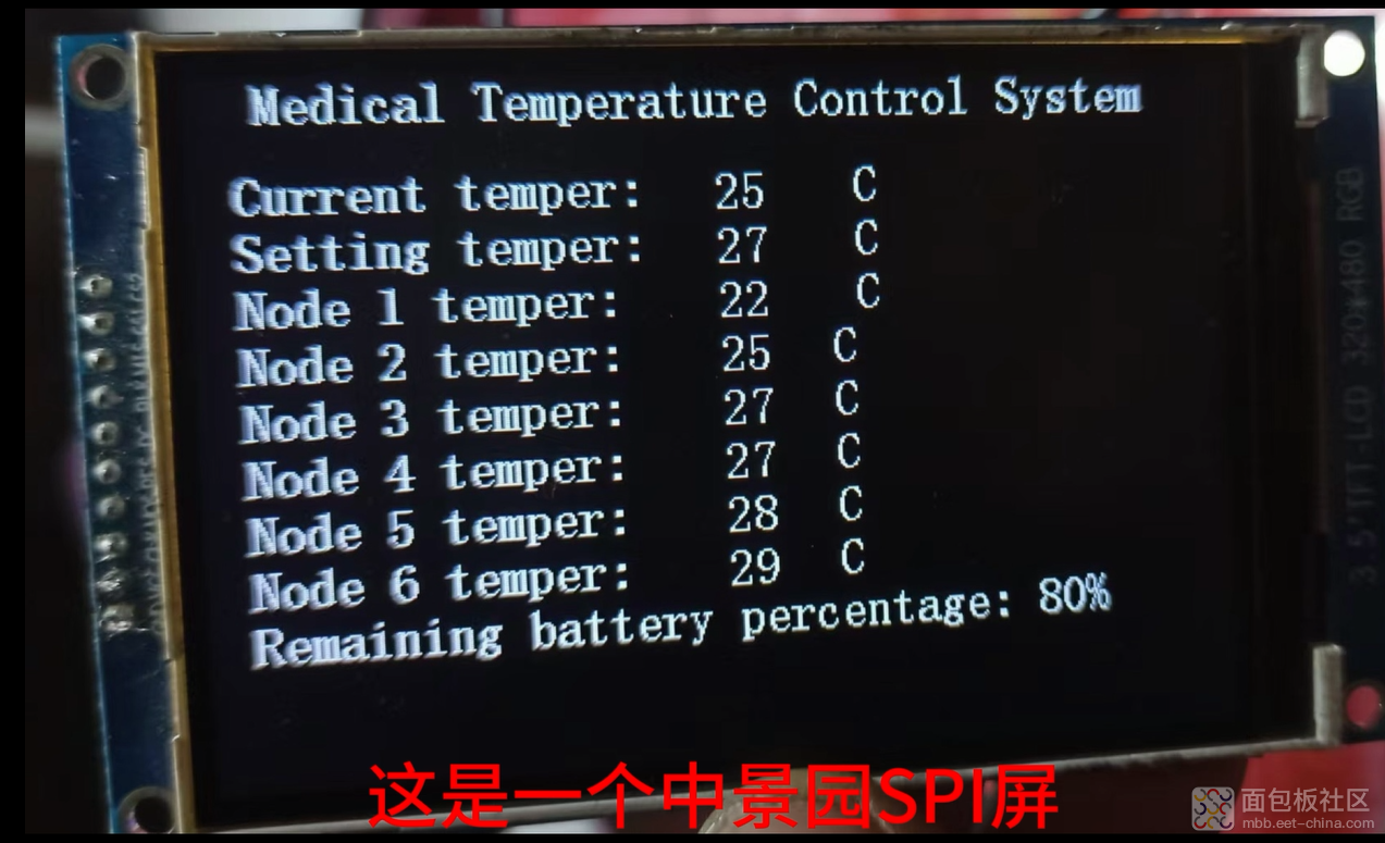

3、成果展示:
   方案一基于RGB屏开发的
方案二:基于3.5寸 SPI DMA驱动的FTF屏,节省IO口
程序代码:
基于QT开发上位机,试下BLE数据透传到电脑,节省线束。
