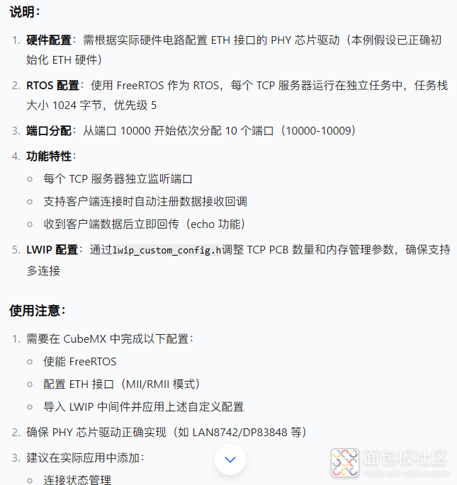

现在AI越来越广泛运用,在日常写代码的过程中也经常用到deepseek提问。总体感觉如果是完整的示例工程,AI是实现不了,写一段程序,基本可以或多或少参考
AI回复说明情况:
时钟配置上,基本按AI自己默认的时钟配置,也不会管你硬件晶振多少。
线程创建后一个while循环中只是一直延迟,未做任何通讯逻辑。实际开发中,lwip包默认socket个数上线,rtos动态内存大小,单片机实际内存大小情况,AI这部分基本考虑不进去
代码copy如下:
