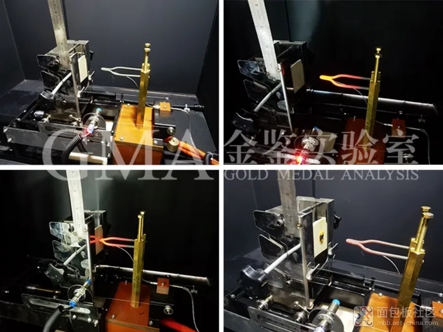

1.灼热丝试验
灼热丝试验是一种模拟热源或点火源引起的热应力的测试方法。试验中,将直径为4mm的镍铬丝(U型灼热丝头)通过大电流加热至规定温度(300℃-1000℃),然后以1.0N的压力水平灼烫试品30秒。

灼热丝试验:主要测试产品在工作过程中因热源或点火源引起的着火可能性。

灼热丝试验:通过加热金属丝模拟热源,测试材料在热应力下的着火风险。

灼热丝试验:适用于电工电子产品、塑料及其他非金属绝缘材料零件,如开关外壳、继电器插座等。

1.灼热丝试验的应用
灼热丝试验适用于评估产品在正常工作条件下,由于内部元件过热或故障而可能引发的火灾风险。例如,开关外壳、继电器插座等部件在长期使用过程中,可能会因过载或故障产生高温,灼热丝试验能够有效模拟这种情况下材料的着火风险,为产品的安全性提供保障。
