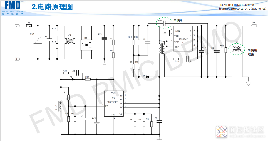

高性价比:  FT8395PB2,S0P8封装,内置750V高压功率开关,外围简单,变压器自动绕法
                FT8374FB,同步整流,S0P8封装,外围只需一个VDD电容。

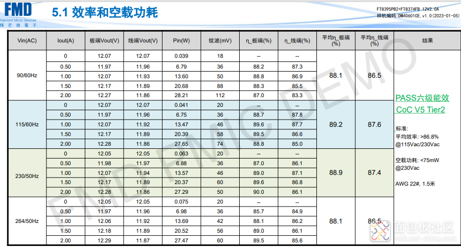

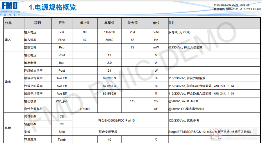

AC输入:90-264Vac,DC输出:12V2.0A
低空耗,高效率,1.5米线端,符合CoC六级能效要求 @ AWG22:DoE六级能效要求 @ AWG24;
低输出纹波:Vrip_p-p<120mV @ 90Vac,60Hz
无Y电容无输出共模设计,PASS EMI,符合网通/语音类产品无Y的要求,
优异的Surge/EFT/ESD/RS/CS性能,符合安规要求(Class A,电源不重启,终端不丢数据)优异的容性负载起机性能,>5000uF @CC模式优异的音频噪音 @全电压全负载,10cm完善的保护机制(过压/过流/过温/短路保护等),可靠性高。
