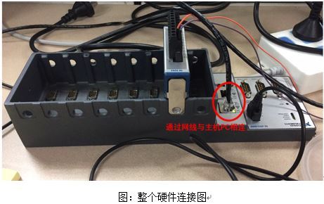

最终,硬件连接如图。

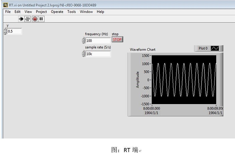

RT端的vi主要由两部分组成,一部分是从FIFO中读取从FPGA传来的数据,一部分是建立网络流,将数据传给主机进行检测。这里要注意的是,由于我们需要的是打开主机随时读取数据,主机程序运行时候,
RT端的vi主要由两部分组成,一部分是从FIFO中读取从FPGA传来的数据,一部分是建立网络流,将数据传给主机进行检测。这里要注意的是,由于我们需要的是打开主机随时读取数据,主机程序运行时候,会产生一个信号,使RT端的网络流端建立并且写入数据。因此,我们新建一个布尔变量,作为这个传递信号。
因此,在RT端,我们对主机的数据传递主要使用了两种方式,一种是网络流,用于每一个数据传递;另一个是网络变量,获取布尔控件的最新值。
在FIFO波形的传递过程中,经常使用到以下两个数,这里做多一些的介绍。
Normalize Signal Generation Parameters & Sample Rate To Loop Time
这两个会经常搭配使用,主要是对FPGA部分产生波形的波形参数进行设置,其中主要是对波形的频率以及采样频率(在FPGA端则需要使用Loop Time函数),后面会连接使用“Write/Read Control”节点。
在网络流的设置中,按照常规:建立写端-写入-关闭的顺序,其中注意的是,主机在建立的时候设置超时(Time out)默认是-1,会无限时间的等待下去。且写入端的名字不能和读取端的名字有重合部分,不然会报错的。
