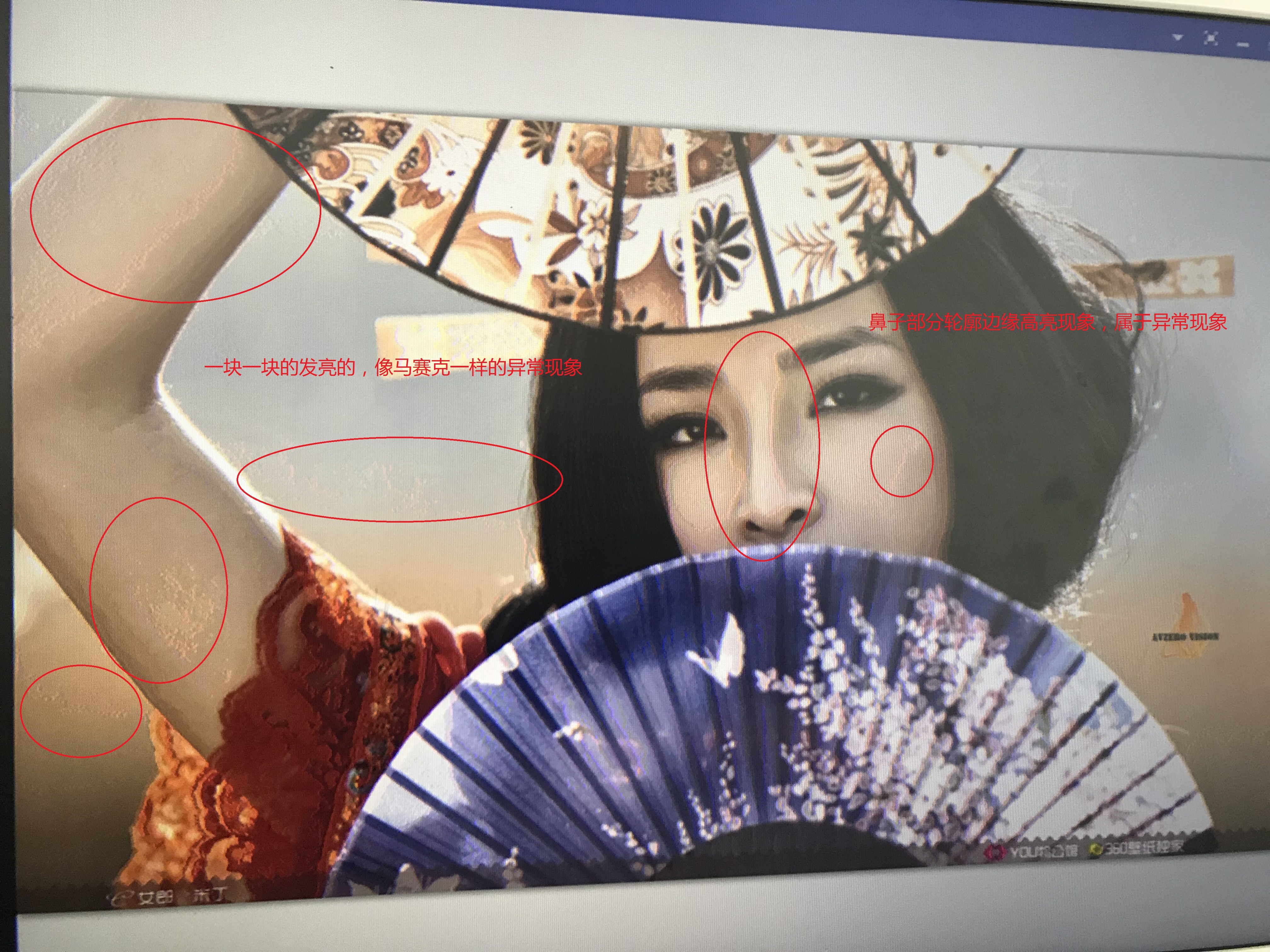

使用ADV7181C芯片采集PC机VGA接口输出的RGB信号(XGA 1024*768@60hz),发现以下问题:
1.风景和人像图片,部分细节出现模糊、类似干扰、坏块、马赛克现象一样的东西,特别是在明暗交接或者一些边缘轮廓的地方尤其明显。如附图红圈标注所示。
2.使用标准的红、绿、烂、白、黑、彩条图片测试,表现很正常,肉眼几乎看不出明显的异常问题。
3.3.3和1.8V 模拟和数字电源供电的噪声,我们测试值约50mv,感觉不像是噪声引起的,因为图片异常的部分只在部分细节表现上,而不是满屏乱跳的噪点。
4.电路完全参照数据手册推荐设计,芯片寄存器的配置采用官方推荐的“”XGA 1024*768......“ 配置。未经过任何改动。
5.我们是第一次使用ADV7181C采集RGB信号,以前的应用都是采集PAL信号,没有发现这样的现象。
从以上描述,可以帮我分析是什么原因导致的吗?是硬件设计、寄存器配置、还是其他?可以试着从哪些方面去优化改善?
