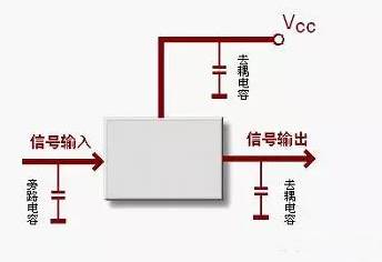

在电路中最常见到的电容使用方法是“去耦电容”和“旁路电容”。作为无源元件之一的电容,其作用不外乎以下几种:
1、应用于电源电路,实现旁路、去藕、滤波和储能方面电容的作用,下面分类详述之:

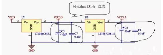

① 滤波
        滤 波是电容的作用中很重要的一部分。几乎所有的电源电路中都会用到。从理论上(即假设电容为纯电容)说,电容越大,阻抗越小,通过的频率也越高。但实际上超 过1uF 的电容大多为电解电容,有很大的电感成份,所以频率高后反而阻抗会增大。有时会看到有一个电容量较大电解电容并联了一个小电容,这时大电容通低频,小电容 通高频。电容越大低频越容易通过,电容越小高频越容易通过。
以上图为例:C5将滤除前一级U2输出中的低频成分、C7滤除其高频成分,C3、C4类似。
曾 有网友将滤波电容比作“水塘”。由于电容的两端电压不会突变,由此可知,信号频率越高则衰减越大,可很形象的说电容像个水塘,不会因几滴水的加入或蒸发而 引起水量的变化。 电容把电压的变动转化为电流的变化,频率越高,峰值电流就越大,从而缓冲了电压。注:滤波就是充电,放电的过程。
② 旁路
旁路电容一般接在信号端与地之间,主要功能是产生一个交流分路,从而消去进入易感区的那些不需要的能量。
旁 路电容一般作为高频旁路器件来减小对电源模块的瞬态电流需求。通常铝电解电容和钽电容比较适合作旁路电容,其电容值取决于PCB 板上的瞬态电流需求,一般在10 至470μF 范围内。若PCB 板上有许多集成电路、高速开关电路和具有长引线的电源,则应选择大容量的电容。旁路电容是为本地器件提供能量的储能器件,它能使稳压器的输出均匀化,降低 负载需求。就像小型可充电电池一样,旁路被充电,并向器件进行放电。
注:为尽量减少阻抗,旁路电容要尽量靠近负载器件的供电电源管脚和地管脚。这能够很好地防止输入值过大而导致地电位抬高和噪声。
③ 去藕
去耦电容实际上是根据电容的使用的实际效果来命名的,一般接在电源线和地线之间,起作用主要有两方面:滤波作用和蓄能作用。
具体的作用结合以下几点来解释:
1、 当电源引进电路时,电源的电压不是恒定的,是处在一个相对稳定的状态,其中带有很多的噪声,如果让这些噪声进入到电路中就会对电路造成影响,特别是对电压 敏感的器件对电路电压的稳定性要求更高,以及有用到作为参考电压的一端,影响其精确性,所以加电容能能保证电路的线性关系。(简单的理解就是电压多了我就 吸收,少了我就补充,保持在一个平衡的状态)
2、有源器件在开关时产生高频的开关噪声,将会沿着电源线传播,这时电容提供一个局部的直流电源给有源器件,以减少开关噪声在电源线的传播,并将噪声接引到地。
3、 在空间中存在很多的电磁波,往往会干扰到芯片工作的稳定性,芯片周围的去耦电容能够很好的滤除这些干扰,从另一方面说,高频电路中,导线产生的电感效应对 电流的阻碍作用是很大的,会导致电流不足,如果器件在这时候刚好就需要足够的电流驱动,就不能及时供给,这时,去耦电容中储存的能量就能及时的补充这些不 足,保证器件正常的工作。
注:在电路电路中,去耦电容和旁路电容都是起到抗干扰的作用,电容所处的位置不同,就是称呼的不一样,旁路是把输入信号中的干扰作为滤除对象,而去耦是把输出信号的干扰作为滤除对象,防止干扰信号返回电源,这是他们的本质区别。

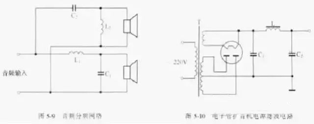

1. 分频网络
左图是音响电路的分频电路图。电感线圈L1和L2为空心密绕线圈,它们与C1、C2组成分频网络,对高低音进行分频,以改善放音效果。
2. 滤波电路
右图是电子管扩音机的电源滤波电路图。图中L为插有硅钢片的铁心线圈,又称为低频扼流圈。它在电路中的作用是阻止参与交流电通过,而仅让直流电通过。

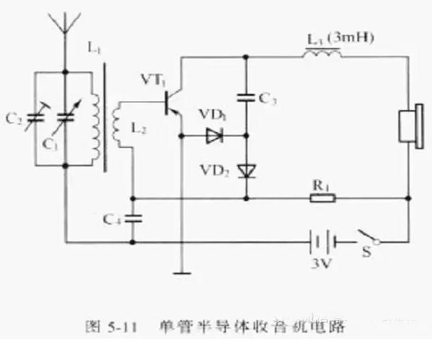

        3. 选频与阻流
下图所示电路是单管半导体收音机电路。其中VT,为高频半导体管,它是用来进行放大的L1为天线线圈,它在磁棒上用多股导线绕制而成的。L1与C1、C2组成并联谐振电路,对磁棒天线接收到的无线电信号进行选频,选出的信号由L1感应到L2,由VT1进行放大,放大了的信号送到L3,L3为一固定电感器,它的电感量为3mH,其作用是利用感抗阻止高频信号进入耳机,而只让音频信号通过,因此把L3称为高频阻流圈。L3对500kHz高频信号的感抗很大,而L3对10kHz低频信号的感抗很小,只有音频信号可以通畅地经过L3到达耳机,从而使我们可以听到电台的播音。

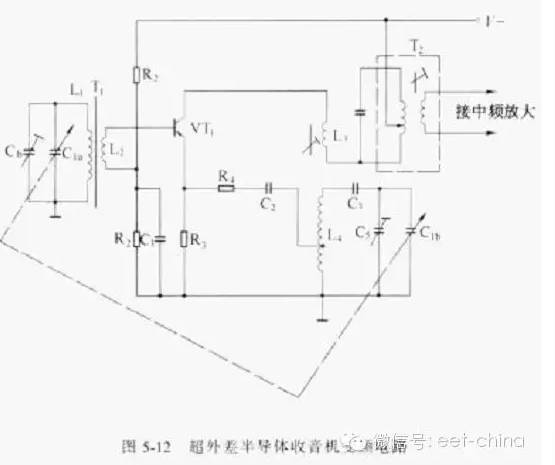

4. 与电容器组成振荡回路
下图所示电路是超外差半导体收音机中的变频器电路。L4为振荡线圈,它与C1b组成本机振荡回路,L3为反馈线圈。本机振荡的信号由C2传送入VT1发射极,与由L1、C1a选择出来的广播信号在VT1内进行混频,混频后的信号从集电极输出,并由中频变压器T2检出465kHz中频信号送往中频放大器。

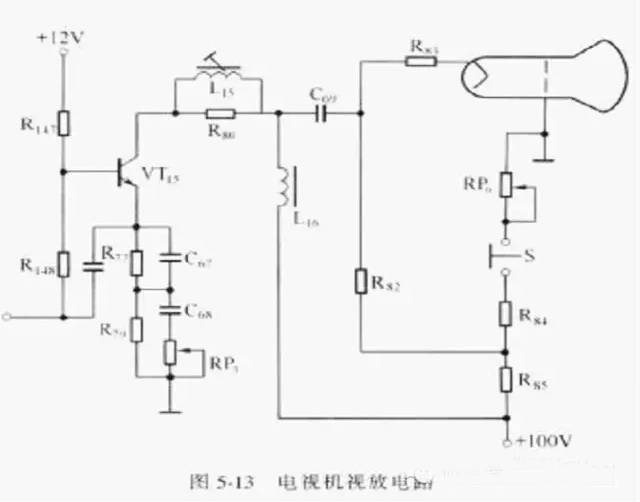

5. 补偿电路
利用电感器的感抗随频率变化的特性,可进行频率补偿。下图是某电视机的视放电路,某高频补偿电路由L15、L16与VT15的集电极负载R80串联,使总的负载阻抗为Z=R80+XL16,频率越高,感抗XL16越大,使高频增益增大。同时L16与显像管的输入电容和分布电容形成并联谐振。选取合适的L16值,使其谐振在放大器增益衰减的频率上,可以提高谐振点上的增益。L15串联在VT15与显像管阴极之间,当频率增加时,感抗XL15增大,使R80与XL15的并联阻抗增大,即高频负载电阻增加,也会起到提高高频增益的作用。

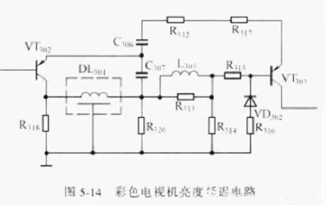

6. 延迟作用
电感线圈在电路中还可起到延迟作用,使输出的信号与输入的信号基本不变,而只使输出延迟一段时间,即信号的幅度不变,而仅相位发生变化。
下图所示电路是彩色电视机亮度延迟线的典型应用电路,其中DL301为亮度延迟线。亮度延迟线为特殊的电感器件,它的电感量由延迟时间和信号频率确定
为了保证彩色电视信号中的亮度信号与色度信号叠加同步,亮度延迟线会将亮度信号延迟0.6us。

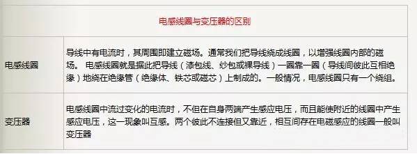

附:电感线圈与变压器的区别
