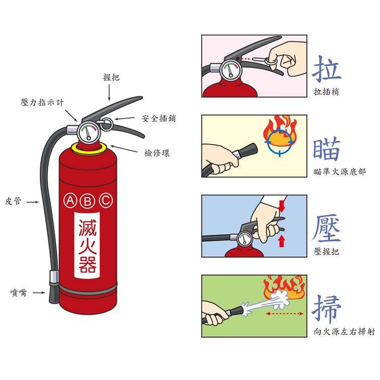

一、灭火器使用口诀──「拉、瞄、压、扫」由于灭火器常见却不常用,所以提前了解使用口诀与注意事项,能减少误用带来的伤害,更能保障人身财产的安全。
接下来我们会从三个方面,了解灭火器的使用方法。
现行的灭火器使用方法口诀,统一改为「拉、瞄、压、扫」。不同类型的灭火器在使用方法上虽然小有不同,但核心的灭火器操作步骤是差不多的,我们以生活中最普遍的「乾粉灭火器」为使用范例:
- 拉(插梢):提起灭火器后,将安全插梢「旋转并拉开」。
- 瞄(火源):握住皮管喷嘴后,瞄准火源「底部」。
- 压(握把): 用力握下手压柄(压到底),朝向火源根部上方2~3公分处喷射。
- 扫(向火源左右喷洒):左右移动扫射后,持续监控并确定火源熄灭。
- 灭火器使用距离约1到3公尺
- 一般而言,在灭火时使用者所站的位置,最好是距离火源1至3公尺远,并位在「上风」处,喷出的药剂才不会落在自己身上。
- 灭火器使用时间要在10秒以上最为保险
灭火器种类 | 喷射时间 |
乾粉灭火器 | 10-60秒以上 |
二氧化碳灭火器 | 8-35秒以上 |
气体灭火器 | 8~70秒以上 |
泡沫灭火器 | 30-80秒以上 |
一般家用灭火器,不管其药剂种类,通常连续喷射的时间约在10秒上下,所以灭火器只适合抢救初期火灾。当灭火器快用完时,它的压力会减弱,如果感觉到皮管的压力改变,却还没办法将火势扑灭,我们应该儘速逃离现场。

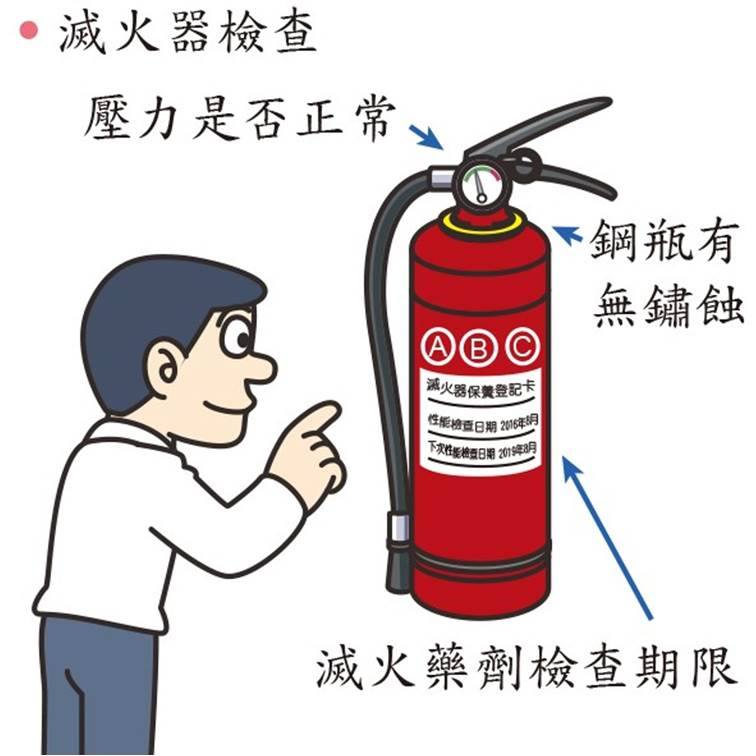

三、使用灭火器注意事项- 使用灭火器时一定要注意方向,千万不要喷到自己,因为乾粉灭火器成分是磷酸二氢铵,具有腐蚀性,若喷到眼睛有失明的可能,若喷到其他部位则有灼伤的可能。
- 使用灭火器时需位于上风处。
- 确认灭火器压力表指针是否位于绿色范围。
- 适用火灾类别:依现场状况选择合适灭火器,如电器类火灾不得使用泡沫灭火器。
- 有效射程:一般灭火器有效射程约为五公尺以内,必须在有效射程内才能发挥最大功效。
- 药剂喷洒时间:一般灭火器有效喷洒时间约为十至十五秒左右。
- 使用二氧化碳灭火器时务必握住手柄部份,以免冻伤。
- 使用乾粉灭火器灭火后可以用水再加以冷却,特别是针对纸张、纤维、棉、塑胶等,因为乾粉没有冷却效果。
- 乾粉灭火器一经使用,一定要全部用完,否则粉末淤积在喷管中,开始与空气中的水分接触,最后会结块,就算药剂仍在有效期限裡,一样无法使用。
最后我们再总结一下:
- 灭火器的种类很多,但是主要的使用方法皆为「拉、瞄、压、扫」:拉开插梢→瞄准火源底部→压握把手→左右扫射
- 灭火器使用时间长度在10秒以上会比较安全
- 使用灭火器前,记得离火源1-3公尺安全距离,并确定自己位于上风处
