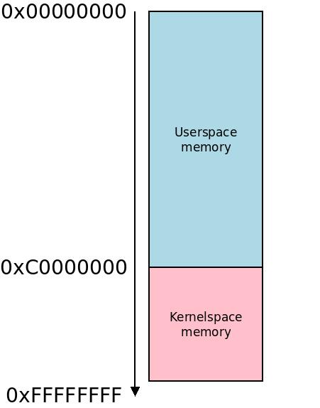

在这四者中,最后一个 0xC0000000-0xFFFFFFFF 是目前最常见的,这样内核就有1GB的地址空间可以使用。
内核下方的内存用于用户空间的代码,地址范围为0x00000000-PAGE_OFFSET-1(通常地址位于0x00000000-0xBFFFFFFF,共3GB)。Unix习惯提供超额内存,即操作系统乐观地给程序提供的虚拟内存空间,其大小通常会超过可用的物理内存大小。每个新生成的用户空间进程都以为自己有3GB的内存可用!这种超额提供从上世纪七十年代就成了Unix的特点。
为什么有四种分割方式?
答案很简单:ARM在嵌入式系统中有大量应用,这些系统可能更重视用户空间(如通常的平板电脑、手机甚至台式电脑),也可能更重视内核空间(如路由器)。绝大多数系统都重视用户空间,或者内存很少,所以怎样分割其实关系不大(不论怎样分割,内存都会很拥挤),所以最常见的分割就是将 PAGE_OFFSET 设置为 0xC0000000。
图:内核空间和用户空间之间最常见的虚拟内存分割位于0xC0000000。关于本图需要注意的一点:这里说一块内存在“上面”的意思是上图中更靠下的位置,即沿着箭头朝着高位地址的方向。我知道有人会认为这不符合逻辑,更倾向于将上图颠倒过来,将0xFFFFFFFF画在上面,不过这是我的个人习惯,也是绝大多数硬件手册中的惯例。
有可能系统有很多内存,且更重视内核空间,例如带有很多内存(如4GB RAM)的路由器或NAS。此时你可能希望内核能够将一些内存作为页面缓存和网络缓存使用,提高最常见的操作的速度,所以你会希望分割出更多的内核内存,比如在极端情况下可以将 PAGE_OFFSET 设置为 0x40000000。
这个虚拟内存映射永远存在,即使内核在执行用户空间代码时也是。一直保持内核映射,可以非常快地进行户空间到内核空间的上下文切换,这样当用户空间进程需要调用内核时,不需要进行任何页表替换。只需要启动一个软件陷阱,切换到监督模式(supervisor mode),执行内核代码即可,虚拟内存的配置不需要变化。
在不同的用户空间之间执行上下文切换也更快:只需要用一段预先定义好的物理RAM块替换页表的低端部分(通常会替换内核映射,因为它很简单)即可。这段预先定义好的物理RAM是线性映射的,甚至被存储在一个特殊的地方:页表缓存(translation lookaside buffer)。页表缓存位于芯片上,是“非常快的转译表”,所以能更快地进入内核空间。这些地址永远存在,永远是线性映射的,而且永远不会产生页面错误。

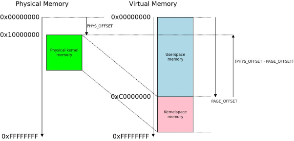

下一步就是处理在未知内存地址处运行的问题。内核可以加载到任何地方(只要是合理的偶数地址即可)并执行,所以我们要处理这一点。注意内核代码不是位置无关的,内核经过编译和连接后,必须在特定的地址执行。但我们还不知道这个地址。
内核首先要检查一些特殊特性,如虚拟化扩展、LPAE(大型物理地址扩展),然后进行以下操作:
adr r3, 2f ldmia r3, {r4, r8} sub r4, r3, r4 @ (PHYS_OFFSET - PAGE_OFFSET) add r8, r8, r4 @ PHYS_OFFSET (...) 2: .long . .long PAGE_OFFSET
复制代码之后就是编译好的常量PAGE_OFFSET,我们已经知道它的值大概为 0xC0000000。
我们将 2: 在编译时生成的地址加载到 r4 中,将常量 PAGE_OFFSET 加载到 r8 中。然后从中减去 2: 的真实地址。之后利用相对指令从 r4 中得到 2: 的真实地址并保存到 r3,再从 r3 中减去 r4。记住ARM汇编的参数顺序就像计算器一样,sub ra, rb, rc 相当于 ra = rb - rc。
这样在 r4 中得到的结果就是内核在编译时得到的运行地址和实际的运行地址之间的偏移量。所以这里的注释 @ (PHYS_OFFSET - PAGE_OFFSET) 表明我们获得了该偏移量。如果内核符号 2: 在编译时的执行地址是虚拟内存中的 0xC0001234,但实际上在 0x10001234处执行,那么 r4 的值就是 0x10001234 - 0xC0001234 = 0x50000000。这个值的实际含义是“-0xB0000000”,因为这里的算术是可交换的:0xC0001234 + 0x50000000 = 0x10001234。证明完毕。
下面,将这个偏移量加到编译时确定的 PAGE_OFFSET 上。我们已知后者类似于 0xC0000000。使用循环算术,如果内核执行的实际地址还是 0x10001234,我们将得到 0xC0000000 + 0x50000000 = 0x10000000 并保存在 r8 中,这就是内核执行时的基址的物理地址。所以注释写的是 @PHYS_OFFSET 。r8中保存的这个值就是我们要使用的值。
旧的ARM内核中有一个叫做 PLAT_PHYS_OFFSET 的符号,其中包含的正是这个偏移量(如0x10000000),不过是在编译时确定的。现在已经不这样做了,而是在执行时动态确定。如果你的操作系统比Linux简单,那很可能会发现,开发人员通常会做出类似于“物理偏移量是常量”的假设进行简化。Linux发展到今天这种做法,是因为它需要在各种内存布局中引导同一个内核。
图:本文示例中的物理内存到虚拟内存的映射。
关于 PHYS_OFFSET 有一些规则:它需要满足一些基本的对齐要求。在确定第一个解压后的代码中的第一个物理内存块的位置时,我们执行 PHYS = pc & 0xF8000000,意思是物理RAM必须从偶数的128MB边界上开始。例如从 0x00000000 开始就很好。
这段代码考虑了XIP(execute in place,原地执行)的一些特殊情况,例如内核直接从ROM中执行,不过这里不再讨论,因为这种情况更罕见,甚至比不使用虚拟内存的情况还罕见。
还有另一点需要注意。如果你尝试过加载一个解压后的内核并引导,就会发现它对于加载位置非常挑剔——必须放在类似于 0x00008000 或 0x10008000 (假设你的 TEXT_OFFSET 为 0x8000)之类的地址上。而使用压缩后的内核就没有这个问题,因为解压缩程序会将内核解压到合适的位置上(大多数情况下为 0x00008000),所以这个问题解决了。这就是人们常常觉得压缩后的内核“更好用”的原因。

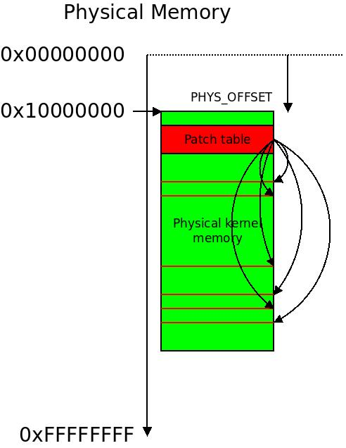

复制代码每当在内核中调用 __virt_to_phys() 或 __phys_to_virt() 时,它们会被替换成一段内联汇编代码(位于 arch/arm/include/asm/memory.h),然后连接器就会将节切换到一个名为 .pv_table 的节上,然后在该节中添加一个指针,指向刚刚添加的汇编指令的位置。这就是说,.pv_table 接会扩展成一个指针的表格,指向所有这些内联汇编代码所在的位置。
在引导过程中,我们会遍历整个表格,取出每一个指针,检查指针所指位置的指令,然后利用物理和虚拟内存之间的偏移量对这些指令打补丁。
图:每个利用汇编宏将物理地址转换为虚拟地址的地方,都在引导过程的前期进行打补丁。
为什么要进行如此复杂的操作,而不是简单地将偏移量保存到一个变量中呢?这是为了提高效率,因为这些路径会被反复执行。更新页表以及从物理内存到虚拟内核内存的交叉引用的调用,其性能极其关键。所有访问内核虚拟内存的用例,不论是设备块层还是网络层的操作,甚至是用户空间到内核空间的转译,理论上任何流经内核的数据都会在某个时间点调用这些函数。所以它们必须非常非常快。
这个解决方案并不简单,实际上是非常复杂的解决方案,但效率非常高!

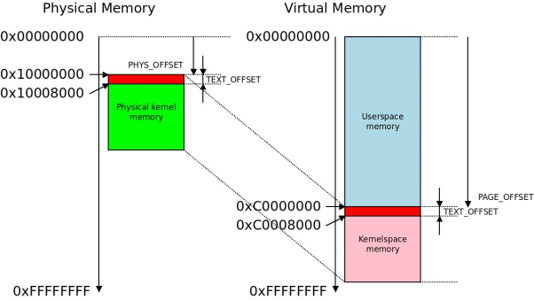

TEXT_OFFSET是一个很小的区域,通常为32KB,在物理空间和虚拟空间中都位于内核RAM上方。图中内核在物理RAM中的位置0x10000000仅仅是一个例子,实际上可以是任意偶数的16MB边界。
注意内核上方的一小片空隙,最常见的位置是 0xC0000000-0xC0007FFF (TEXT_OFFSET最常见的32KB大小)。虽然它属于内核空间内存的一部分,但内核不会被放入这片内存中。它包含的是初始页表,也可能是引导程序提供的ATAGs和一些临时区域,如果内核位于 0x00000000 的情况下,这片区域还可以用于中断向量。这里的初始页表当然是供内核使用 的,但后来就被放弃了。
注意,我们给物理和虚拟内存都加上了同样的 TEXT_OFFSET 区域。这一步其实在解压缩代码的时候就完成了,解压缩的过程会把内核的第一个字节放到 PHYS_OFFSET +TEXT_OFFSET 处,这样内核位置在物理内存和虚拟内存的之间的线性差异可以一直使用32位字的几个高位比特表示,例如比特24~比特31(8比特),因此只需使用立即数算术运算,在指令中直接加入偏移量即可。从此时开始,内核RAM就必须位于可被16MB(0x01000000)整除的地址上了。
通过给 PAGE_OFFSET 加上 TEXT_OFFSET 的方法,我们在虚拟内存中找到了 swapper_pg_dir 的物理位置,然后后退 PG_DIR_SIZE。通常结果是 0xC0000000 + 0x8000 - 0x4000,所以初始页表将位于虚拟内存中的 0xC0004000处,相应的物理内存中的偏移量(用本例的 PHYS_OFFSET 0x10000000来计算的话)为 0x10004000。
在我们的例子中,swapper_pg_dir符号位于16KB处(0x4000字节),在物理内存中位于.text段之前。在使用传统的ARM MMU时,PHYS_OFFSET为0x10000000,TEXT_OFFSET为0x8000,所以swapper_pg_dir符号位于 0x10004000。
如果使用LAPE,那么页表 PG_DIR_SIZE 为 0x5000,这样就会得到 0xC0003000 的虚拟地址和 0x10003000 的物理地址。汇编宏 pgtbl 会为我们计算该地址:我们用 r8 中计算的物理地址和 TEXT_OFFSET,减去 PG_DIR_SIZE,就得到了初始转译表的物理地址。

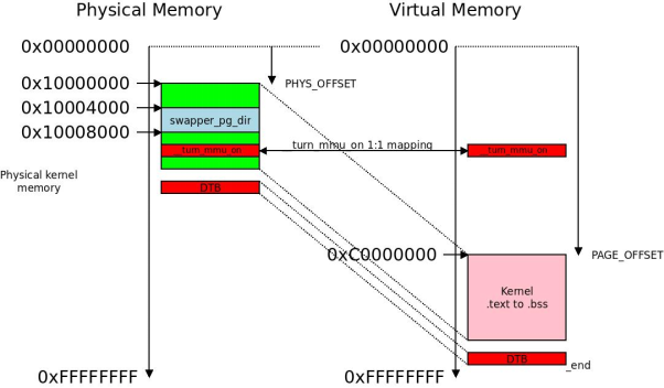

首先我们要围绕符号 __turn_mmu_on 创建一个全等映射,表示这段代码将在一段物理地址和虚拟地址1:1映射过的内存上执行。如果代码位于 0x10009012,那么代码的虚拟地址也是 0x10009012。如果查看这段代码就会发现,它被放在一个单独的名为 .idmap.text 的节中。创建单独的节的意思是,这个节会连接到一个单独的物理页上,这个页中没有任何其他东西,所以映射的 1MB 完全供这段代码使用(甚至可能有两个 1MB,如果正好跨越节的边界的话),所以全等映射是专门为这段代码准备的。
仔细考虑一下就会发现这样做很巧妙,即使跨越 2MB 也是如此:如果像本例一样,将内核加载到 0x10000000,那么代码就会位于比如 0x10000120 处,还有一个位于同样地址的全等映射。这不会干扰到位于 0xC0000000 处的内核,或者在极端的内核内存分割的情况下,也不会干扰到位于 0x40000000 处的内核。如果有人想把物理内存的起始点放在比如 0xE0000000 处,就会造成大问题。我们希望不会发生这种情况。
11
映射其余部分
接下来我们创建主要部分的物理到虚拟内存的映射,从物理内存的 PHYS_OFFSET 处(在前面“在哪里执行”一节中介绍过的 r8 中保存的值)和虚拟内存中的 PAGE_OFFSET (编译时的常量)开始,接下来每次移动一页,直到到达虚拟内存中的 _end 符号。该符号位于内核目标代码中的 .bss 节的末尾。
在引导的前期,初始页表 swapper_pg_dir 和1:1映射过的仅包含一页的节 __turn_mmu_on,以及物理到虚拟内存的映射。在本例中,我们没有使用LPAE,所以初始页表为 PHYS_OFFSET 中的 -0x4000,内存的末尾为 0xFFFFFFFF。

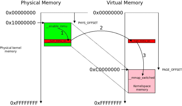

在进入procinit函数之前, 我们将 lr 设置为标签 1: 的物理地址,从而会相对分支到符号 __enable_mmu。我们还给 r13 赋值为 __mmap_switched 的地址,该符号的地址是编译时确定的,是在MMU启用之后的下一个执行指针处的非相对虚拟地址。我们已经接近相对代码构建的末尾了。
接下来跳转到 __enable_mmu。r4 包含初始页表的地址。我们利用一条特殊的 CP15 指令将物理内存中的页表指针加载到 MMU 中:
mcr p15, 0, r4, c2, c0, 0
复制代码 mcr p15, 0, r0, c1, c0, 0 @ write control reg mrc p15, 0, r3, c0, c0, 0 @ read id reg
复制代码图:从物理内存执行切换到虚拟内存执行时,程序计数器上发生的跳转。
现在已经成功地启动了初始页表,终于可以在C编译器认为内核应该在的位置上执行内核了。
