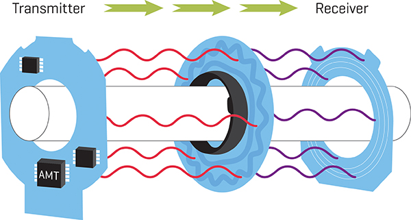

磁性编码器与光学编码器的结构非常相似,但前者使用的是磁场而不是光束。它使用磁性圆盘替代带槽光轮,磁性圆盘在磁阻传感器阵列上转动。磁轮转动会在这些传感器中产生响应,这些响应信号传递给信号调节前端电路,以确定轴的位置。虽然具有高耐用性,但磁性编码器的精度却不高,并且容易受到来自电机和驱动器的电磁干扰。电容式编码器兼具光学和磁性编码器设计的所有优点,而且摈弃了它们的弱点。这种编码器更加稳健,并且对环境微粒和电磁干扰很不敏感。电容式编码器具有两种线状形式,一个设在固定元件上,另一个设在移动元件上。这些共同构成一个配置为收发器对的可变电容器(图 2)。编码器旋转会触发集成的 ASIC,以对线路变化进行计数,并利用插值法跟踪轴的方向同时提供标准正交输出,连同其他编码器提供的换向输出来控制 BLDC 电机。
图 2:这是电容式感测,带有正交条排和输出波形。(图片来源:CUI Devices)
