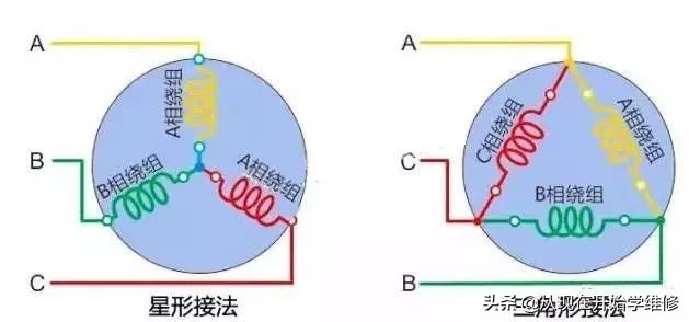

1、三角形接法与星形接法

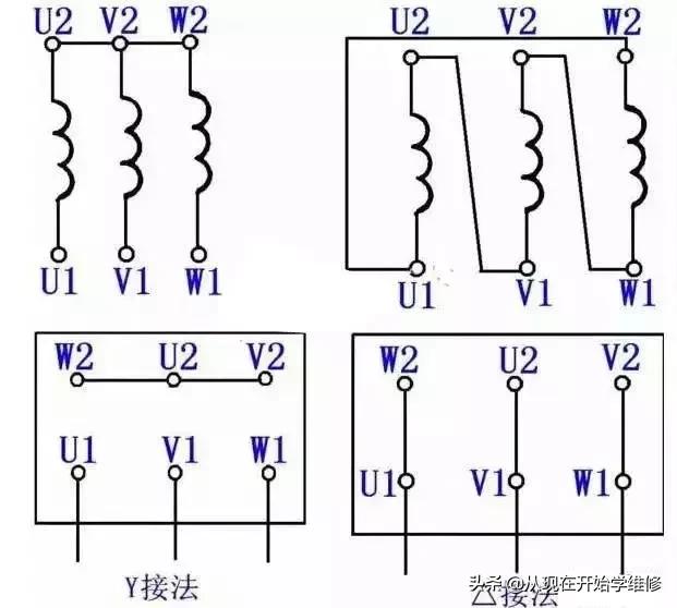

把三相电源三个绕组的末端、X、Y、Z连接在一起,成为一公共点O,从始端A、B、C引出三条端线,这种接法称为“星形接法”又称“Y形接法”。
三相电源是由频率相同、振幅相等而相位依次相差120°的三个正弦电源以一定方式连接向外供电的系统。
星形接法和三角形接法都是指电机本身的绕组接法,星形接法指将电机绕组三相末端接在一起,三相首端为电源端;三角形接法指将三相绕组首尾互相连接,三个端点为电源端;无论那种接法,都必须要有三相相位互差120度的三相正弦交流电源供电,不可用220V的代替的。
因为三相交流电的三相火线( A、B、C)虽对以电压都为220V,但它们之间的相位互差120度,三相之间的电压互差380V,用三个同相位的火线是不能代替的。
2、三相电的星形接法
对称三相四线Y-Y系统是常见常用的系统,有三条火线、一条中线。星形接法的三相电,线电压是相电压的根号3倍,而线电流等于相电流。当三相负载平衡时,即使连接中性线,其上也没有电流流过。三相负载不平衡时,应当连接中性线,否则各相负载将分压不等。
星形接法主要应用在高压大型或中型容量的电动机中,定子绕组只引出三根线。对于星形接法,各相负载平衡,则任何时刻流经三相的电流矢量和等于零。

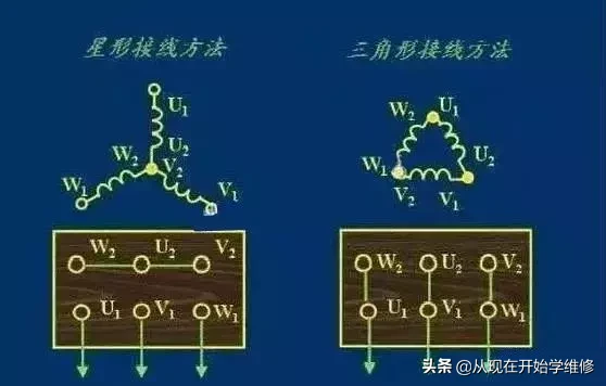

电机两种接线方法图
从上图可以看出,上下桩依次联结是三角形,上面三根桩接一起是星形。
- 第一相绕组头尾标上1.4。
- 第二相绕组头尾标上2.5。
- 第三相绕组头尾标上3.6。
- 星形接法:456接一起,123接电源。
- 三角接法:1联结6,2联结4,3联接5,成为电机的三根出线。
三角接法:有助于提高电机功率,缺点,启动电流大,绕组承受电压(380V)大.增大了绝缘等级。
星型接法:有助于降低绕组承受电压(220V),降低绝缘等级,降低了启动电流。缺点,电机功率减小, 所以,小功率电机4KW以下的大部分采用星型接法,大于4KW的采用三角形接法。

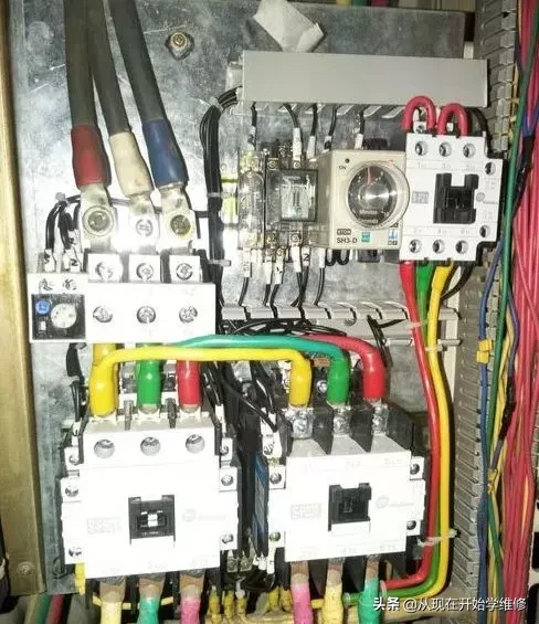

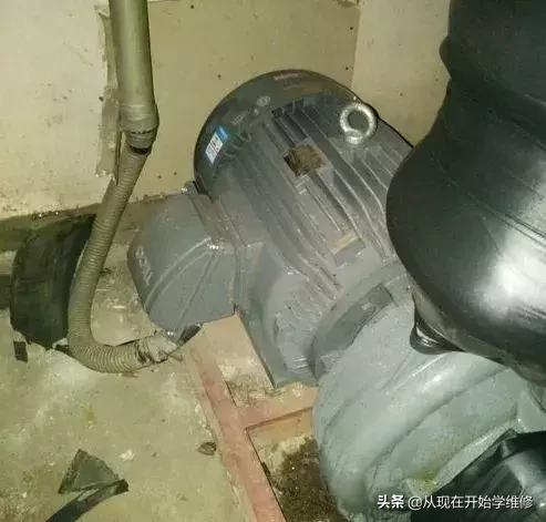

由于电机直接启动,会造成电电网的不稳定。所以在制冷系统中,大功率的电机大都不采用直接启动的方式。制冷系统大功率电机接线要注意,因为接错之后危害也是较大的,轻则损坏设备,重则可能造成人员伤亡,所以接线一定要注意方法。

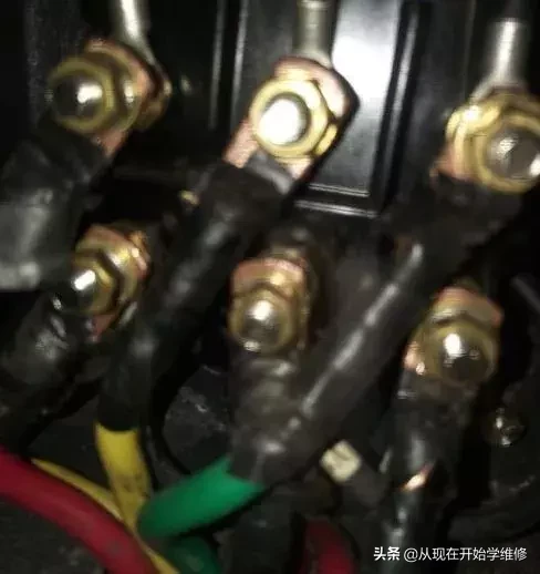

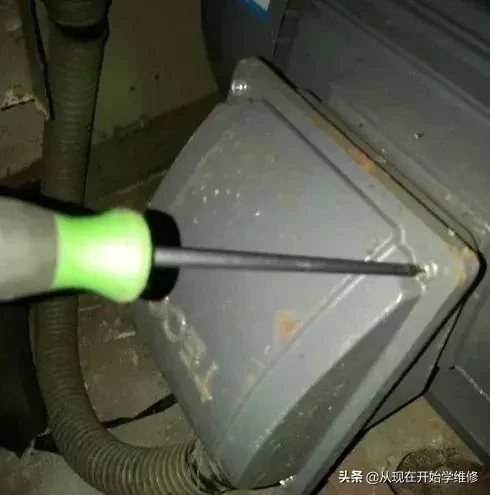

我们拆掉电机接线盖,取下电机接线端子上的短接片。

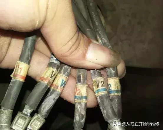

这里为了方便观察,把六根线全部拆下,U1、V1、W1、;U2、V2、W2六根线中分出同名端。
U2、V2、W2接线顺序如果是黄、绿、红 则U1、V1、W1接线顺序为红、黄、绿。
同时配电柜这边接触器下面也用同样的方法接线,顺序为黄、绿、红;红、黄、绿。切记不要接错,否则可能造成空开或接触器烧坏。

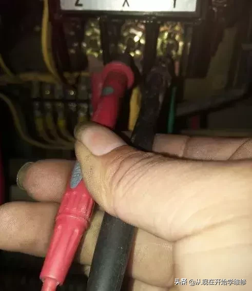

接好之后用万用表量下两两之间是否短路,以及各火线是否对地短路,这一步不能少。

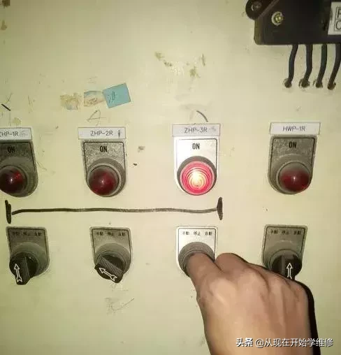

推上电源,开启设备。

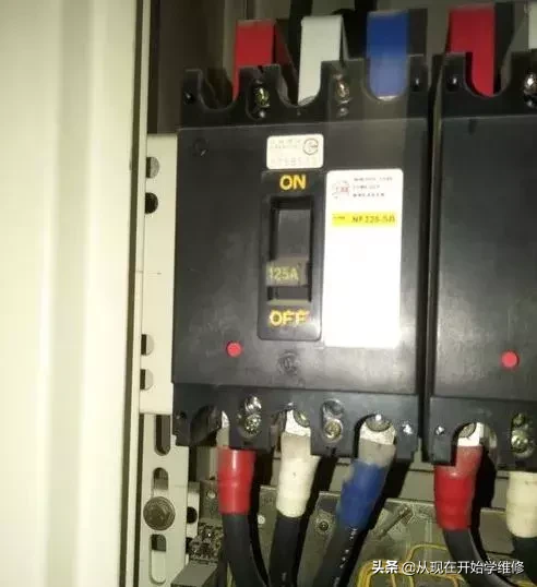

观察电机转动方向时候为正转,若为反转则需断下电源,任意调整大空开下的两根线。
