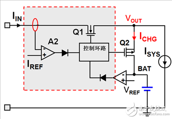

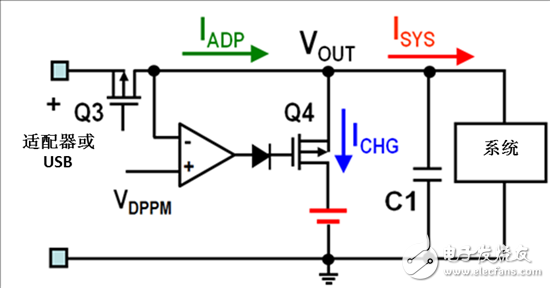

具有更高输出额定值的适配器通常更贵。为了降低成本,您可能想使用额定值较低的适配器,但这样做需要带有基于电流的DPM功能的充电器,以防止适配器过载。此保护是为了防止总系统负载和电池负载超过适配器可以提供的总功率。例如,bq24133等具有基于电流的DPM的充电器可以处理宽输入电源而不会发生过载(图1)。

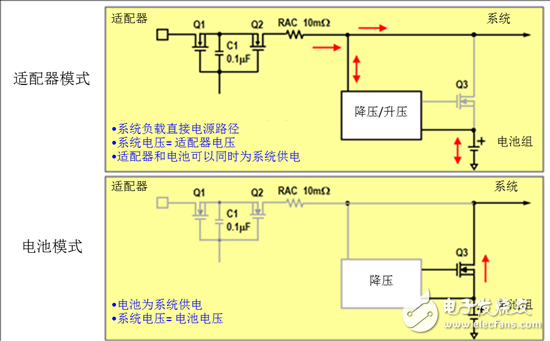

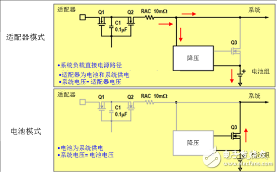

为了获得峰值系统性能,还需要DPPM功能,以便充电器可以以补充模式工作,使电池可以通过电池FET为系统提供电源,而不是必须充电(图2)。在设计时,应该考虑性能和成本之间的权衡。更高的性能通常与更高的成本相关。诸如TI的bq24610等充电器控制器具有DPM和DPPM控制,可支持高达10A的充电电流
