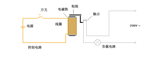

下面这两张图更能形象地表达出这一点,下面第一张图是开关没有闭合,此时线圈中也没有电流通过,所以此时衔铁是一直在上面的,触点也不能够接触,如果后面接了一个电路,那么这个电路就会断路,也就是下面的灯泡并不会亮。

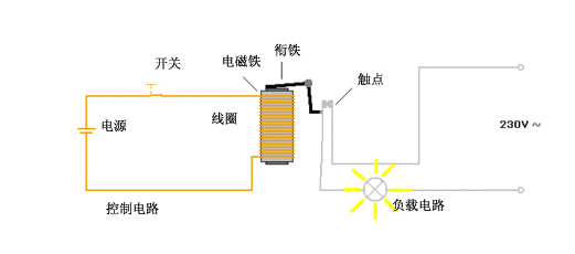

如果此时闭上开关呢?线圈上就会有电流通过,这时候在线圈周围就会产生磁场,因而衔铁会被吸下,此时后面的触点也会接触,同样如果后面连了一个电路,那么这个电路就会导通,像下面这张图灯泡就会被点亮。

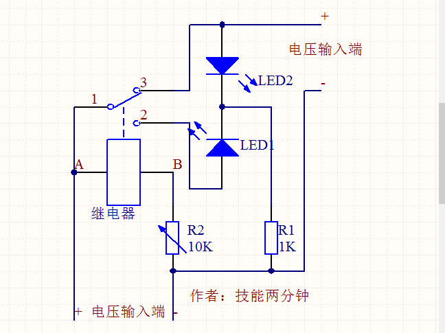

讲到这里大家对继电器是不是熟悉了很多呢,其实它的应用还是挺多的,像走廊上的声控灯,光控灯或红外感应灯一般都会用到继电器,在前段时间也给大家分享过一款能够自动断电的电瓶充电器,就是下面这张原理图,其实主要器件就是用到了继电器,了解了继电器的工作原理,这个电路也能够很容易分析出来。
