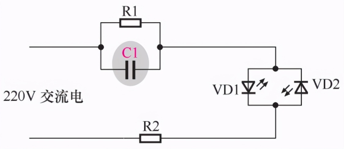

下面这张图就是一个典型的电容降压应用电路,其中C1是降压电容,VD1和VD2是发光二极管,R2是限流保护电阻,R1是泄放电阻。
由于C1的容抗比较大,回路中的电流得到限制,这样流过发光二极管VD1、VD2的电流大小适合,从而可以发光工作。交流电的正半周使VD1导通发光,VD1导通VD2截止:

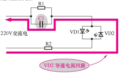

交流电的负半周,VD2导通,VD1截止:
虽然VD1,VD2是交替发光导通,但是人眼看到的是他们是始终发光的。
让我们回到前面的电路,来理解下电容降压电路工作原理是怎么样的。电容在交流电路中存在容抗,这样电容两端会有电压降。由于市电的频率为50hz,频率比较低,所以容抗比较大,因此电容两端的压降比较大,这样可以达到大幅度降低交流输出电压的目的。
电容降压电路也有缺点,那就是没有电源变压器降压电路安全。为什么不安全呢?是指在断电的时候,电容存有一定的电荷会泄放掉,所以这时电路还是带电的情况。在电路中加上泄放电阻的话,电容和泄放电阻形成回路,安全性就高了很多。
